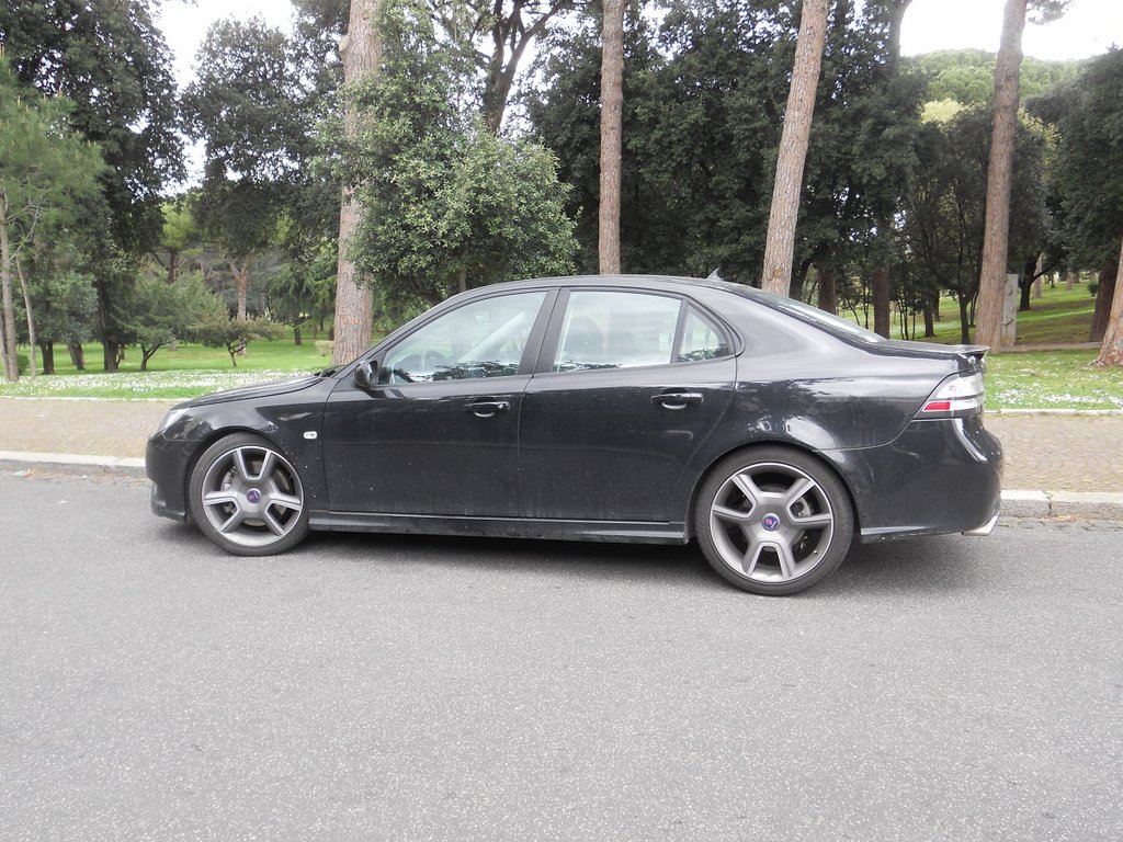

#205 Messaggio da leggere da vinsempre »
Bene bene, oggi giornata proficua :)) :)) :)) :))
Ho abbassato un po' le sospensioni anteriori, visto che c'era una bella differenza di altezza misurando agli archi passaruota. Avanti era più alta di 1,5 cm, ed esteticamente non mi piaceva. Inoltre, anche se non testato ad alta velocità, il muso che spara in alto non mi dava tanta fiducia....
Allora ho abbassato di 2 cm le sospensioni anteriori, con il risultato che davanti il muso, a causa dello sbalzo, ha perso più di 3 cm..... :guilty: .....passando da 17,8 cm a 14,5.
Entrando a casa l'ingresso in rampa ha un'altezza residua abbastanza risicata, e portando un'altra persona a bordo sento che un gomito della marmitta viene leggermente "accarezzato" dall'asfalto per qualche centimetro.... :guilty:
Ora la provo un po' così, e poi decido se riaggiungere davanti nuovamente una misura compresa fra mezzo centimetro ed uno intero.....
Ecco il risultato (per Desertstorm: è sporchissima, lo so :guilty: :guilty: :o( :o( :o( )
A livello di molle ed idraulica, non ho toccato niente: è perfetta così :)) :)) :))
:pleased: :pleased: :pleased:

Re: La TURBO X di Vinsempre
#207 Messaggio da leggere da Luca69 »
Decisamente meglio dell'assetto di serie!
Mooooooolto bella :)

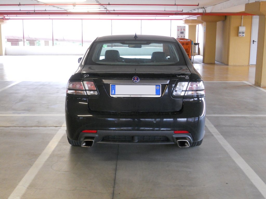

#208 Messaggio da leggere da vinsempre »
#209 Messaggio da leggere da drillo65 »
Mi dà l'impressione che a destra (lato passeggero) è più bassa.
#210 Messaggio da leggere da vinsempre »
Ma vedi solo un effetto ottico, oppure hai un occhio da Grifone? :O :O
Ci sono 3mm di differenza, che si compensano con il "pilota" a bordo 8)
Inoltre le gomme di destra hanno un'usura di circa un millimetro in più

#211 Messaggio da leggere da vinsempre »
vinsempre ha scritto: Inoltre le gomme di destra hanno un'usura di circa un millimetro in più
EDIT: mi sono confuso, volevo dire che sono più usurate lato guida
#212 Messaggio da leggere da desertstorm »
vinsempre ha scritto:Ma vedi solo un effetto ottico, oppure hai un occhio da Grifone? :O :O
Me n'ero accorto anche io ed aveto pensato proprio che fosse una cosa voluta :))
#213 Messaggio da leggere da vinsempre »
Non vi si può nascondere niente :D :D :D :D :D
