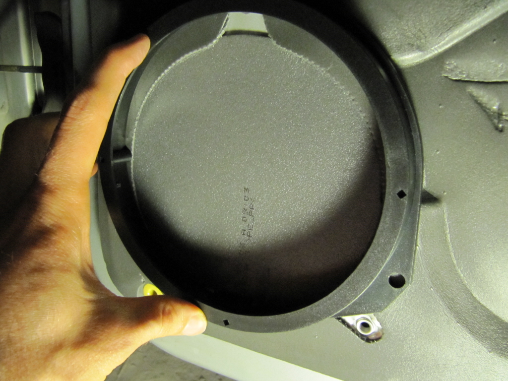

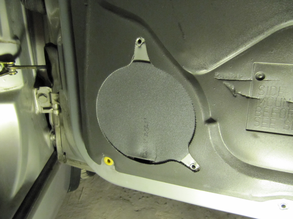

Ragazzi...ho smontato il pannello porta passeggero...e il risultato è stato sconfortante! Non ho trovato quello che pensavo di trovare..
Infatti ho rimosso una parte di rivestimento grigio (che è presente sul resto della porta, si vede dalla foto) e sotto ho trovato...un altro rivestimento grigio!!! I fori sono solo 2 e, come si nota dalla foto fatta con l'adattatore appoggiato...non va bene nessuno dei 2 (l'adattatore sta troppo in alto)!!! :(
Re: Altoparlante kaputt.. cosa mi consigliate di fare?
#380 Messaggio da leggere da Lucantropo »
Hai guardato se il terzo non sta in basso a sinistra sotto al rivestimento fonoassorbente, vicino a quel coso giallo..? Mal che vada ti toccherà trapanare tre volte anzichè 2... poco male a questo punto..
