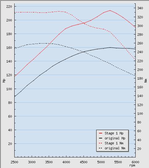

In allegato invece quello di BSR che purtroppo parte solo da 2500rm, ma vale lo stesso discorso di nordic la linea è assolutamente piatta, di conseguenza la curva di risalita inizia prima..... e si può notare che rispetto alla curva di coppia originale (nera) quella di BSR (rossa) sia molto più voltata a dare coppia ai bassi regimi.
Per cui prima di intervenire nelle discussioni e sparare a zero su prodotti che non si conoscono io inviterei ad informarsi per bene, e magari parlare con qualche esperienza concreta sulle spalle, perchè al di la dei grafici e delle parole la cosa più importante è il risultato finale concreto reale, altrimenti facciamo la fine di quelli che commentano su Autoblog dicendo una marea di stupidaggini tanto per fare caciara. :x
Se adesso anche Nordic ha il suo computerino per rimappare, io a questo punto comprerei da loro.

Qui abbiamo parlato fin dall'inizio di B207.... tu hai iniziato a dire che i preparatori che non siano Hirsch danno più coppia a regimi maggiori.. mentre Hirsch no.. e a testimonianza hai postati dei grafici di coppia/potenza e dei numeri relativi a dei......... B2X5!!!
Io mi sono semplicemente permesso di farti notare che si sta parlando di motori B207... e che comunque, non tutti i preparatori non hirsch fanno le cose alla carlona mettendo tutto in alto.. e ho portato l'esempio dei grafici di Abbott che sono fedelissimi alla curva di coppia originale.. ma sempre per motori B2X5/4.
I B207 però hanno già da originali una curva di coppia con coppia massima più in alto.. sulla carta oltre i 2500rpm e provandoli, la spinta è progressiva e danno il massimo solo ad alti regimi, oltre i 3500-4000rpm... a differenza degli antenati B204/5 !!
Hirsch con le sue rimappe, conserva questo carattere progressivo e se con i vecchi motori della generazione 4/5 manteneva la coppia in basso.. in questo caso la mantiene in alto !! Conservando la progressione...
Mentre gli altri preparatori (e ho portato per questi gli esempi dei grafici di coppia di BSR e di Nordic)... la spostano in basso. partendo fin da 2000rpm (quidi 500rpm prima della mappa originale).
Se inoltre si ha avuto la fortuna di provarli questi motori con le diverse rimappe, ci si rende conto che questi sono dati di fatto, punto e stop.
La differenza è questa: tu per sostenere che Hirsch da tanta coppia in basso sui B207 mentre gli altri no, hai postato dei grafici di coppia di alcuni B205 (che centra??).. io ho postato i grafici di coppia dei B207 rimappati da BSR e Nordic che dimostrano che la tua affermazione "Hirsch la da in basso mentre tutti gli altri preparatori danno coppia in alto" è semplicemente inventata ed è assolutamente fuorviante per chi chiede consiglio...
Un po' di onestà intellettuale, e che cavolo.. :sorry:

Tanto per dire: le c900 turbo avevano la coppia massima a 3000/3200 giri a seconda della versione. Ecco il perchè, in parte, del calcio caratteristico. Anzi, direi che più la coppia massima è ad alti giri e più arriva il calcio, in generale.
Il picco della curva in basso non necessariamente vuol dire brutalità nell'erogazione.
Quindi: secondo me le mappe Hirsch sono più Saabish in senso moderno (morbide) per rispetto della linea del brand, le altre più brutali per "solleticare" gli appassionati del calcione dietro, ma a prescindere da Nm e dai giri a cui sono ottenuti.
Bisogna guardare più la ripidità delle curve per farsi un'idea del carattere del motore che non i valori in sè.
Ah... e per curve intendo quelle vere, quelle un po' "seghettate" che escono dalla stampante di un banco prova: non quelle fatte con Paint come giustamente dice Luca.
Tanto per dire: i motori Kawasaki sono famosi per l'allungo, ma non è che i cv ed i giri a cui sono ottenuti aiutino ad intuire tale caratteristica, infatti sono quasi uguali a quelli di un motore simile Suzuki p.es..
