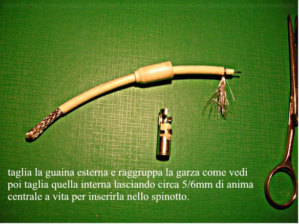

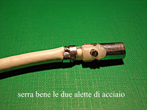

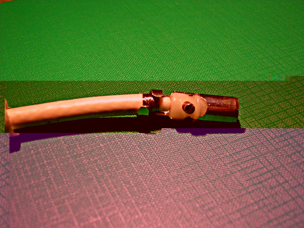

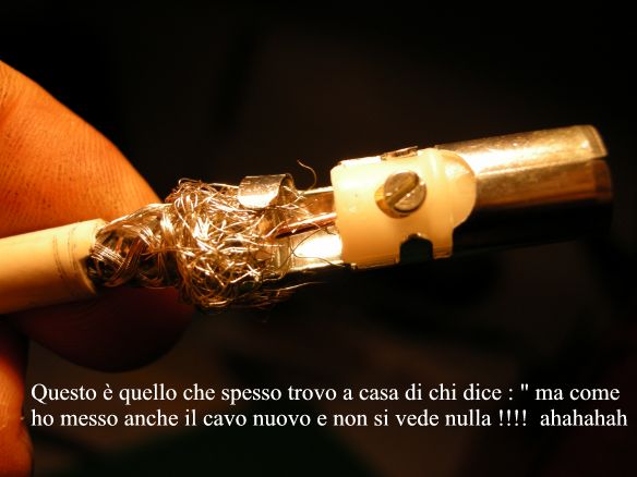

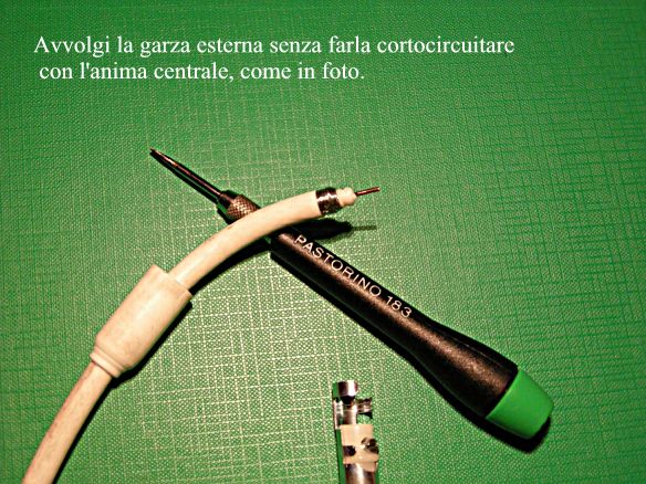

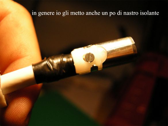

#56 Messaggio da leggere da desertstorm »
Ciao Nik, ciò che mi dici è molto strano, non mi è mai capitato un problema di segnale (all'interno di un'abitazione) generato dal passaggio della corrente vicino al cavo tv.
Perche hai abolito l'amplificatore? Il suo ruolo in molti casi non è solo quello di amplificare il segnale rendendolo più forte, ma quello di renderlo anche stabile e talvolta diminuire la sua intensità. Molto spesso nel digitale terrestre vi è il problema inverso. Cioè segnale troppo forte che satura il ricevitore mostrando lo stesso effetto dell' "assenza di segnale". Subito evidente con un osclloscopio, ma naturalemnte tu non c'è l'hai :))
Per la cronaca vi ricordo che il segnale digitale ha/necessita una intesità minore rispetto a quella analogica, in quanto è un segnale che risente in maniera inferiore delle interferenze di varia natura.
Comunque tornando a noi spiegami cosa c'è che non va e quali canali non vedi, o vedi male.
Sei solo tu a non vedere?
Se hai detto che senza l'ampli era tutto ok. Come fai a dirlo? forse c'è stato un momento che senza l'ampli vedevi bene e poi è cominciato il problema?
Se cosi è allora credo possibile un problema di spinotto alla presa del tv o a quella a muro! Non capita di rado che faccia interventi perche è sato cambiato il cavo e lo spinotto magari è stato montato in modo pietoso al punto da non far vedere la tv :)
Facciamo ordine
Se hai il decoder:
Controlla la presa a muro, il cavo tv ha un anima centrale ed un garza, non si devono toccare.
stessa cosa per lo spinotto che hai inserito dietro al decoder.
Se hai altre tv controlla se anche la fa il difetto. Se lo fa allora prova a cambiare il cavo con uno che sicuramente funzionava

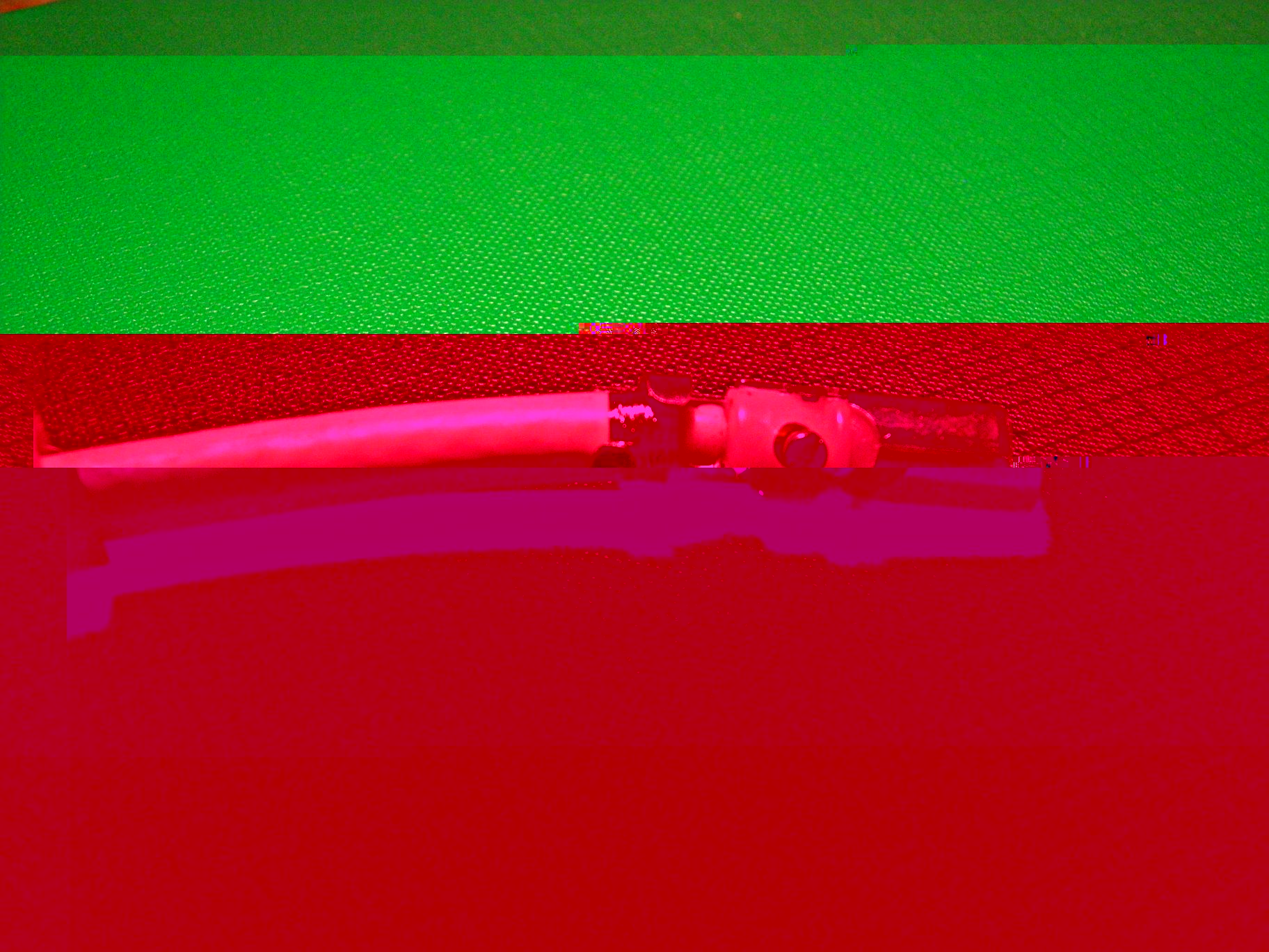

Non so se hai un cavo stampato (pessimi) o uno cablato ad ogni modo ti inizio a mostrare come vanno montati gli spinotti, poi procediamo se non risolvi

1 - Bisogna individuare il punto in cui entra il cavo dall'antenna in casa.
2 - Separatelo dalla connessione e collegatelo al vostro cavo volante.
3 - Collegatelo al decoder/tv
4 - Verificate il segnale e/o la visione corretta.

Novita':
nel corso del tempo la maggior parte dei canali dtt ed anche qualche analogico sono "spariti" dai televisori.
Ho pensato: "e' come se ci fosse qualcosa che si deteriora"
Avevo ragione!
Il "settecervelli" che mi ha fatto l'impianto, ha pensato bene di aggiuntare il cavo di antenna fuori dalla finestra con un connettore da esterni! Risultato, un blocco di ruggine! :unpleased:
Deeesert! Sara mica un partitore messo male!? Aiuto! :(
