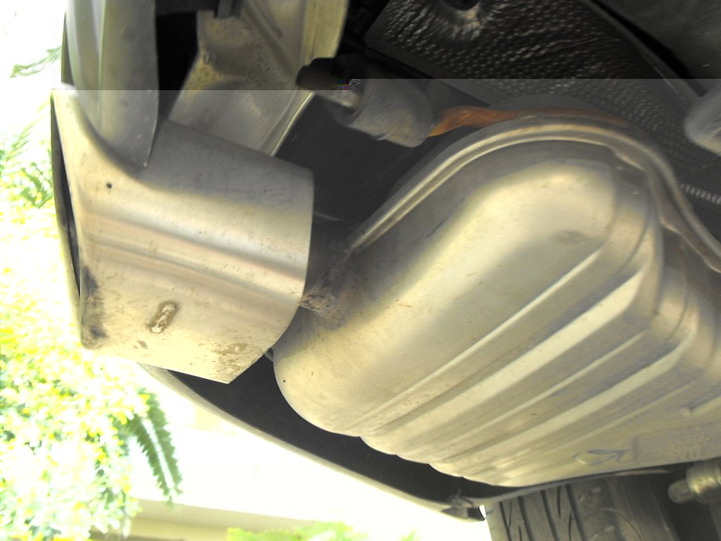

Sbaglio o sembra come un "foglio" di acciaio che copre a misura il vero e proprio terminale? Forse fa condensa nell'intercapedine, nel caso?
Comunque, sì: sei un folle ad aver notato una cosa del genere...
... però, in effetti, l'ossidazione c'è...

Vincè prova a fare una foto migliore, magari usa la funzione macro della fotocamera (se ce l'ha ovvio) voglio vedere meglio, non vorrei che la ruggine provenga dal di dentro della lamiera, in quel caso sei fregato

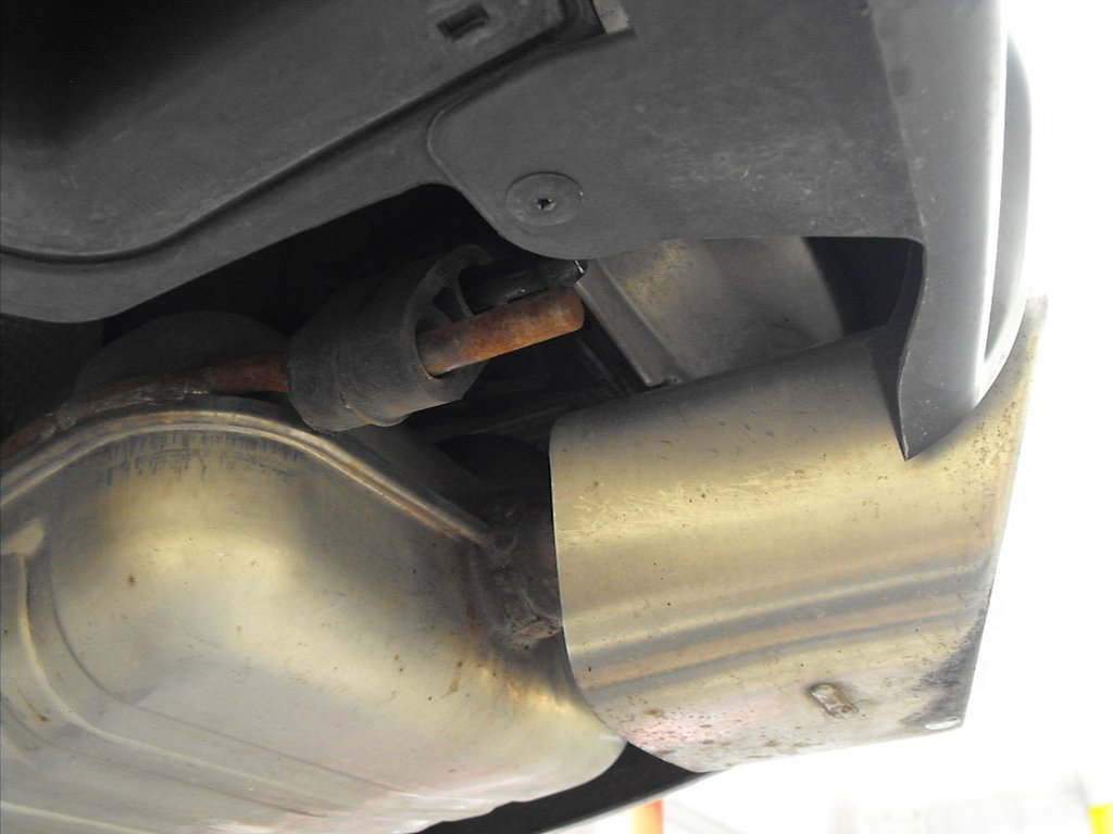

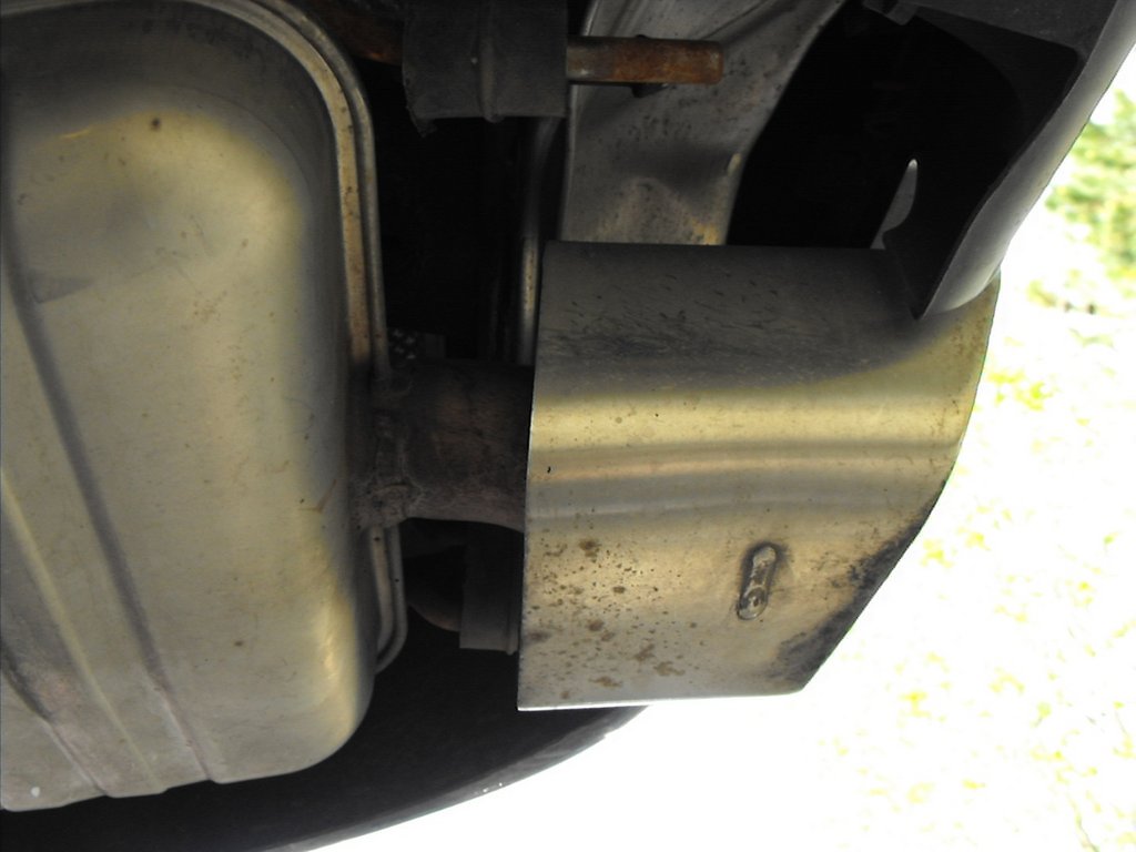

E' un "foglio" ripiegato, ma è aperto, niente intercapedini chiuse.
Forse in queste si vede meglio come sono fatti

Mmmmm non mi piace molto, mi sa che devi intervenire quanto prima, senno nel giro di un anno o due non lo ripigli più

Secondo me è lamiera alluminata.
Cercati una pastiglia di magnesio, la vendono come "anodo sacrificale", e incastrala nell'intercapedine in qualche modo.

Infatti non mi sembra acciaio... e quindi la turboX fa quel "rumorino" anche senza uno scarico in acciaio?
E' anche fatto bene: vedo il forellino per far "respirare" la condensa. Però un po' di "vaiolature" di ossidazione qua e là ci sono, ma se non è inox è normale...

vins, se è satinato e non lucido hai provato con un po di pasta abrasiva a grana fine? secondo me vengono via quei puntini superficiali...

No ancora non ho provato niente....magari un pò di pasta toglie tutto........
