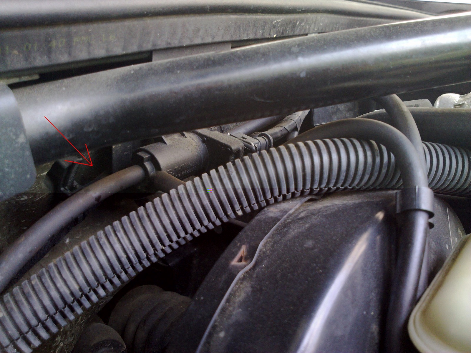

Eccolo qua... tra l'altro non è neanche rovinato, infatti anche ancora morbido e per farlo rientrare ho dovuto forzare perchè non è per niente allentato

#55 Messaggio da leggere da jpm »
Fai la foto dell'altro capo del tubo, per vedere dove arriva

#56 Messaggio da leggere da Lucantropo »
Esatto!!! a cosa si collega ??

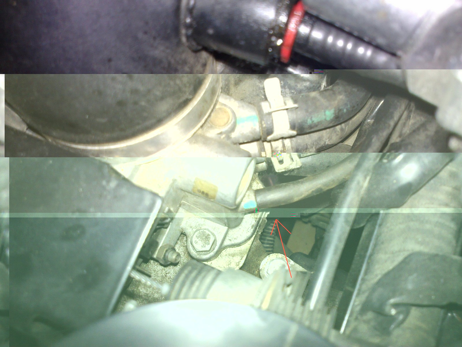

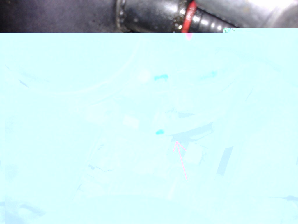

Scusate per il ritardo ma alla fine me lo son ricordato :o(
Il tubo che si era staccato dall'altro capo arriva qui, è quello che indica la freccia rossa..

#59 Messaggio da leggere da viggen »
perfetto,quel tubo va alla valvola elettromagnetica che comanda la by pass,quindi siccome quel tubo sta su la stessa presa d aria dove prende la pressione il regolatore di pressione di benzina semplicemente nn arrivava la quantità e pressione di benzina giusta e il buon trionic provvedeva a limitare la massa d aria!!!!
