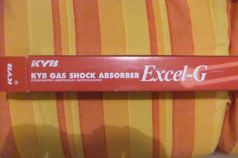

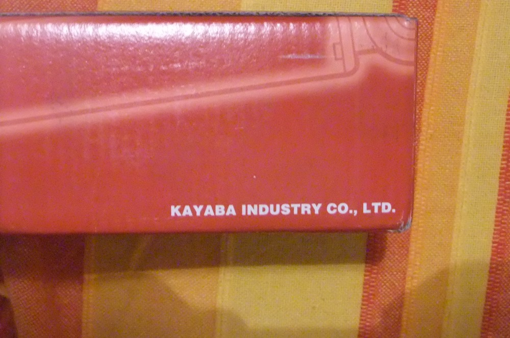

NON SI CHIAMANO KAYABAAA!!!!!!!!!!!!!!!!

Lucantropo ha scritto:NON SI CHIAMANO KAYABAAA!!!!!!!!!!!!!!!!
La lingua giapponese non prevede la contiguità di due consonanti.
Avranno scelto il nuovo nome per così dire "riscattarsi" dalle limitazioni imposte dalla tradizione.

Come ti pare, ma non è il nome del prodotto.. :tongue: alla fine chissenefrega, chiamateli come vi pare...! :D
