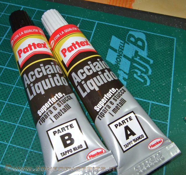

SEGNALO che esiste un "bicomponente" prodotto da diverse marche che viene utile per nascondere i gaffi sui cerchi in alluminio....
I nomi sono diversi... uno che mi viene in mente e' "acciaio liquido" alla fine son tutti uguali, cambia un po' la tonalita' del colore.
Io lo avevo usato per nascondere i graffi su un cerchio e devo dire che, se si ha la fortuna di trovare la tonalita' giusta, viene un buon lavoro.
impastare e stenderlo con una spatolina da 1-2 cm , eventualmente si puo' levigare e ripassare con trasparennte, ma non lo ritengo necessario.
Se la tonalita' e' troppo chiara si puo' sempre modificare aggiungendo un colorante....
Provate.
Provate.
