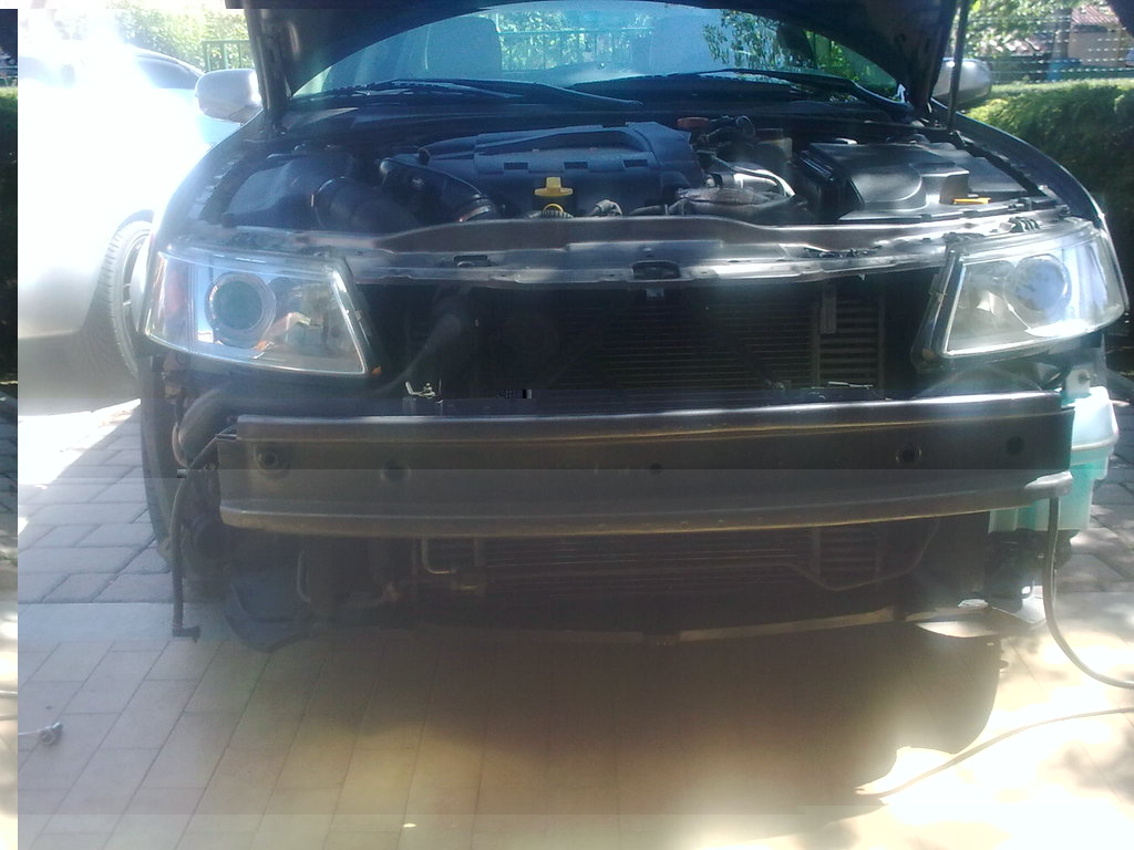

#43 Messaggio da leggere da SABBONE »

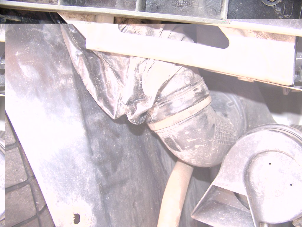

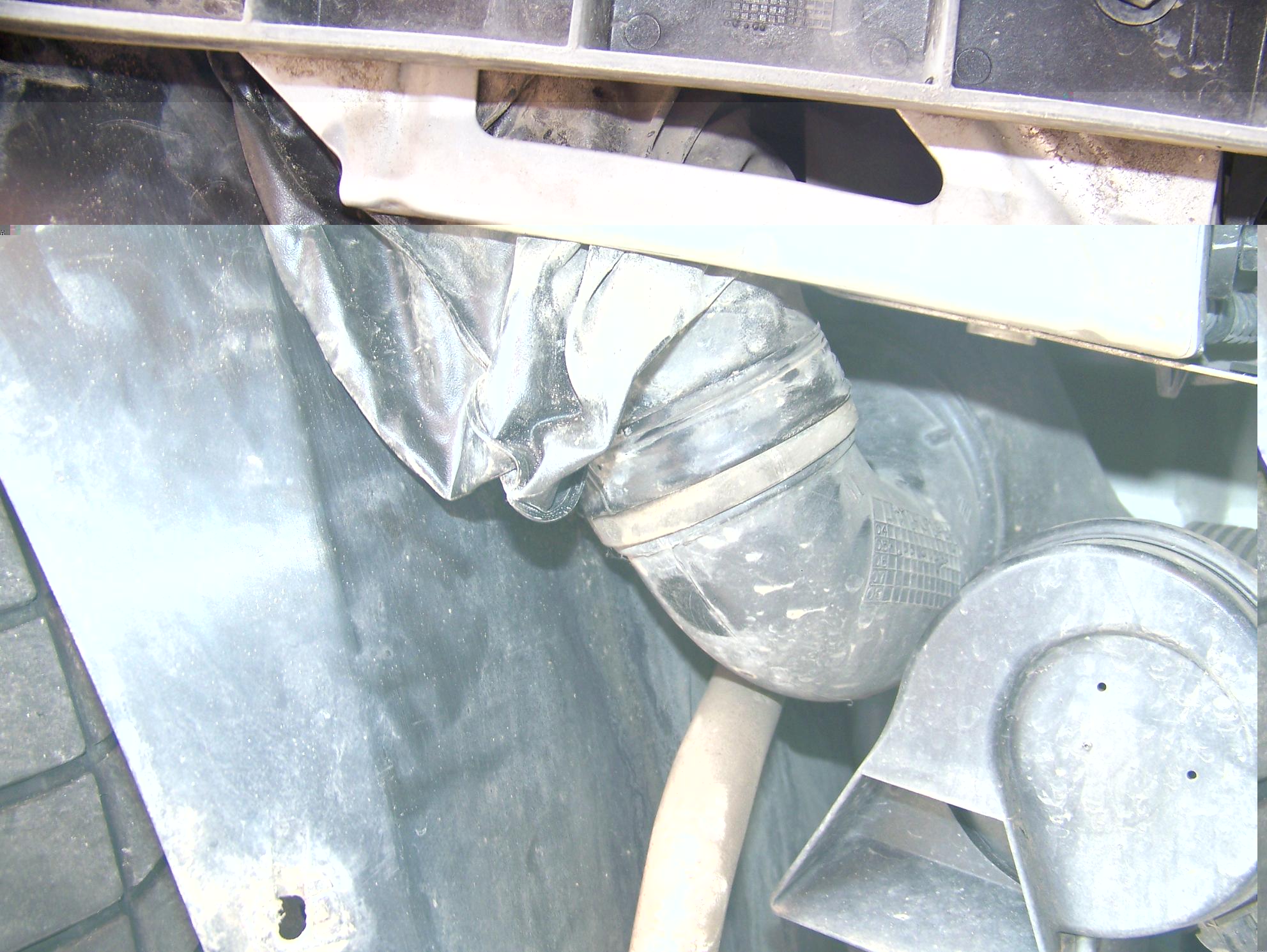

ecco la mia modifica con i due tubi che ho staccato.
quello laterale e' ricoperto da un " preservativo nero :D " sotto c'e' un altro tubo fatto di un materiale tipo "panno" presumo fonoassorbente.

Re: 9-3NG - Upgrade Airbox
#45 Messaggio da leggere da Lucantropo »
SABBONE ha scritto:ecco la mia modifica con i due tubi che ho staccato.
OK, si quello laterale è il tubo che si vede nell'EPC, che è presente solo nei B207R e nei B284.. io non ce l'ho.
Comunque penso che una volta tolto il corno l'aria da quel tubo laterale verrà aspirata molto di meno rispetto a prima, visto che la maggior parte dell'aria troverà comodo entrare direttamente dall'ingresso frontale di sezione ora ben più ampia del tubo di plastica tondo principale.

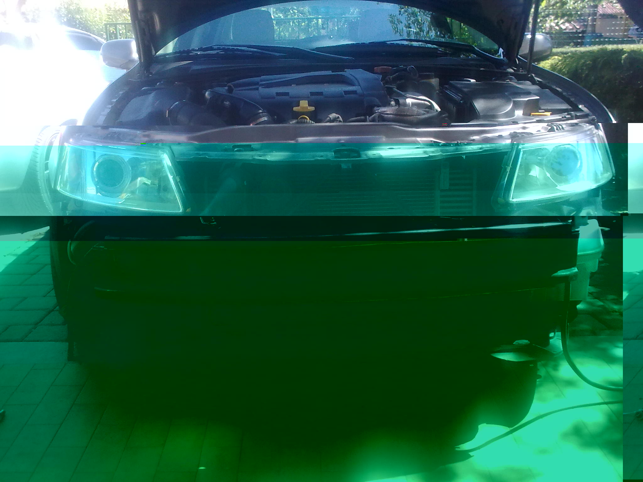

Ecco le foto che non scherzavo :dealer:
Saab 9-3 SC 2.8ts 2006
