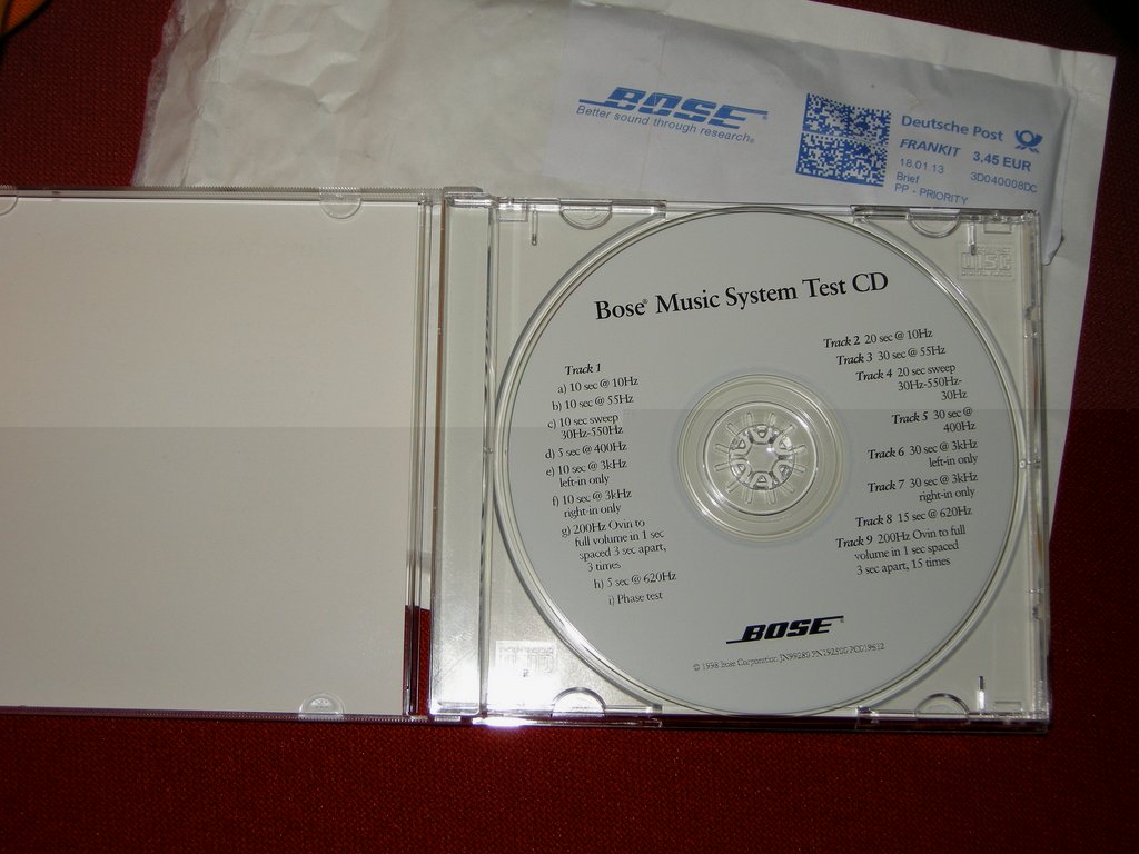

BOSE serissima. CD arrivato.
Ora ho provato la traccia 3 come suggerito da loro e i diffusori ovviamente vibrano lo stesso.
Questa è la loro ultima mail prima dell'arrivo del CD, non è tradotta ma hanno scritto direttamente in Italiano. Come la interpretate??? Se si esegue la traccia tre a un volume più alto, è possibile premere o aggrapparsi manualmente ai diffusori per scoprire se che soffre d’influenza (positiva) sul rumore descritto. Come già detto, riteniamo che sia importante per garantire il corretto e sicuro montaggio dei diffusori del 9-3. Avete provato a modificare / ridurre le impostazioni dei bassi alla radio nella Sua Saab?
Si prega di comunicare quanto riguarda il risultato di questo piccolo test.

Io interpreto che con la traccia 3 deve sentirsi la distorsione se la cassa è affetta da problema.
E ti consiglia di non esagerare con i bassi

Si ma se ho capito bene mi suggerisce di provare a premere sul cono manualmente!
O mi sbaglio?
Per quale motivo dovrei esercitare questa pressione sul cono ??
PS.: Io i bassi li uso sempre al massimo a metà, MAI oltre
O mi sbaglio?
- Messaggi: 15695
Re: 9-3NG - Audio system BOSE distorsione ai woofer posterio
Boh......forse toccandoli col dito dovrebbe smorzarsi l'eventuale vibrazione.......

Lascia correre il fatto di toccali col dito, devono suonare bene da soli e basta senno' significa che li devi cambiare. Magari premili un pelino giusto per curiosita' magari vogliono sapere che effetto fa quando li premi

Non credo proprio, è impossibile che la Bose ti dica di toccare i coni: è una cosa vietatissima, non faresti altro che far strisciare l'avvolgimento contro la calamita centinaia di volte!desertstorm ha scritto:Si ma se ho capito bene mi suggerisce di provare a premere sul cono manualmente!
Secondo me ti suggeriscono di premere o tirare l'altoparlante (intero, il corpo insomma) mentre suoni la traccia 3, per verificare che sia montato correttamente.

Traccia 3 ascoltata............. appena parte il segnale a 55Hz si avverte la vibrazione anche a minino e con bassi azzerati.... uffdesertstorm ha scritto:Ok, allora stasera faccio un po di prove e domani vi faccio sapere come va, anche se sono convinto che sono da cambiare.
