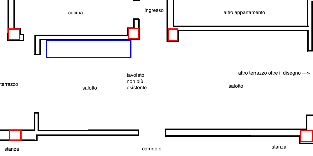

Comunque, oggi per curiosità ho ricontrollato e credo di aver individuato i pilastri nella zona, evidenziati in rosso. Se così è l'acquario poggerebbe sulla lunea fra due pilastri dove presumibilmente dovrebbe essere presente una trave di rinforzo.. no?

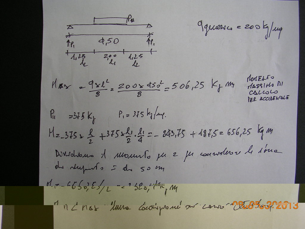

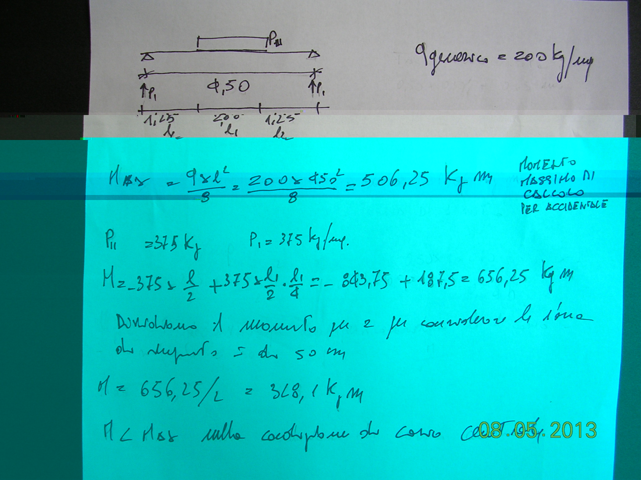

Ho voluto fare dei calcoli ipotizzando una luce di solaio di 4,50 se minore sei messo meglio.
Il carico è sopportabile anche nell'ipotesi peggiore di metterlo al centro della stanza.

Tu ti occupi di queste cose per lavoro? La "luce" sarebbe lo spazio fra una colonna e l'altra al centro delle quali sarebbe posizionato il peso ? Si, dovrebbe essere di circa 3,5/4m.

Si ci sta.
La luce del solaio è la distanza tra la mezzeria di una colonna e l'altra.
Si io sono laureato in ingegneria civile.

luro62 ha scritto:Ho voluto fare dei calcoli ipotizzando una luce di solaio di 4,50 se minore sei messo meglio.
non vorrei sbagliarmi ,ma manca nel calcolo la profondita'.se per ipotesi i travetti che collaborano sono posti a 1 m di distanza uno dall'altro e il peso di 375kg/ml e' posto su un area di 1m x0,50 allora devi porre 750 kg/ml e non 375kg/ml ----> il momento flettente del travetto e' >> di quello max ammissibile
