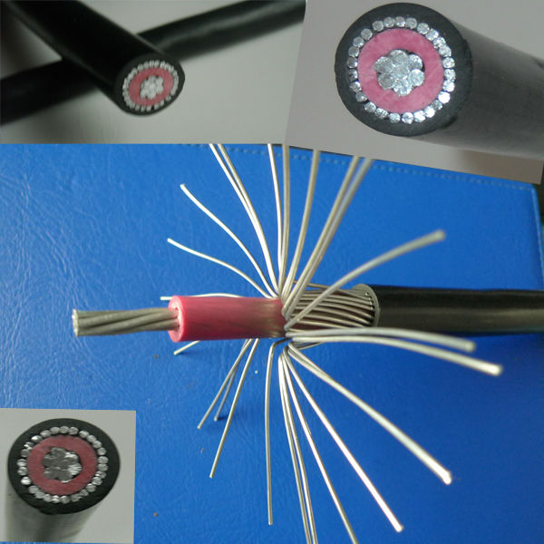

Per il discorso interferenze, si può usare una cavo dalle caratteristiche simili a quelle dei cavi enel: un cavo in cui al centro corre il positivo e lungo la circonferenza esterna il negativo, il cosiddetto cavo con negativo o neutro concentrico. Questo modo si dovrebbero schermare il 90% delle interferenze elettromagnetiche. (viene tutt'oggi usato dall'enel per ridurre i tentativi di frode)
Per capirci, questo: Il prezzo si aggira sui 4/6 euri metro. Ovviamente è da preferire (anzi direi quasi d'obbligo) quello in rame e con trefoli più sottili per aumentarne la flessibilita e quindi la facilità di posa

Bello, e dove lo compro?desertstorm ha scritto:Bhe guarda, non fatto un vero e proprio calcolo analitico, ma l'esperienza mi dice che 25mmq sono il minimo ammissibile, 35mmq secondo me sono l'ideale.crumble ha scritto:Secondo te ci vogliono 35mmq? Sul discorso masse concordo, già collegando, come dici tu, il morsetto attuale di massa della batteria al telaio si crea un loop di massa, perché il telaio è già connesso a massa da qualche altra parte. Usare un telaio di lamieracce di ferro, costituito da varie parti saldate solo in alcuni punti mi fa orrore, sarà una deformazione professionale...desertstorm ha scritto:Io sono della tua stessa idea, se si sposta la batteria bisogna assolutamente alimentarla con + e - partendo con due cavi dal punto in cui risiedo i collegamenti originari: cioè nel vano motore.

Sei mesi fa te l'avrei regalato iocrumble ha scritto: Bello, e dove lo compro?
Purtroppo credo sia un po difficile che te ne taglino qualche metro dalla bobina..... se mi dovesse capitare, prima che eventualmente fai il lavoro, che qualche collega ha delle rimanenze me ne faccio dare un po e te lo mando.
Senno devi provare a chiedere a qualche grosso fornitore di materiale elettrico industriale oppure a qualche squadra enel magari pagandogli una caffe (anche se quello che usano loro ha trefoli molto spessi ed è molto complicato da posare)
crumble
- Messaggi: 1402
- Località: Milano
Re: Spostare la batteria?
Ok, grazie, comunque sono fiducioso sul risultato con doppio cavo non schermato, se stanno vicini captano ben poco, questo in teoria, poi la pratica...
