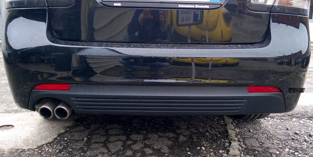

Ragazzi....io ho montato diffusore e scarico Hirsch...fatto da Manuel in mia presenza....non c'è da fare nessun taglio. Il diffusore si aggancia al paraurti con i catarifrangenti

Manuel Torrisi Auto Officina Sonia e Dimensione Motori, ufficiale Saab Hirsch.Prova a sentire lui...ma io ricordo che al mattino sono andato da lui a Milano e alle 13 ero a scuola a Padova, quindi una cosa abbastanza rapida

Ben sulle AERO NON sulle Vector!
Hirsch parla chiaro riguardo al diffusore,solo AERO dato che hanno la parte inferiore del paraurti separata...

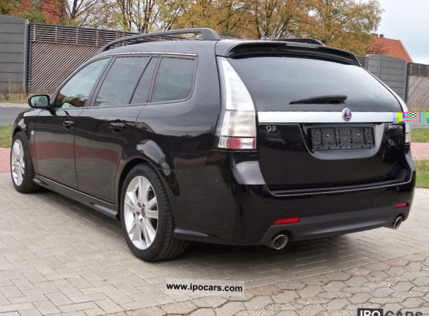

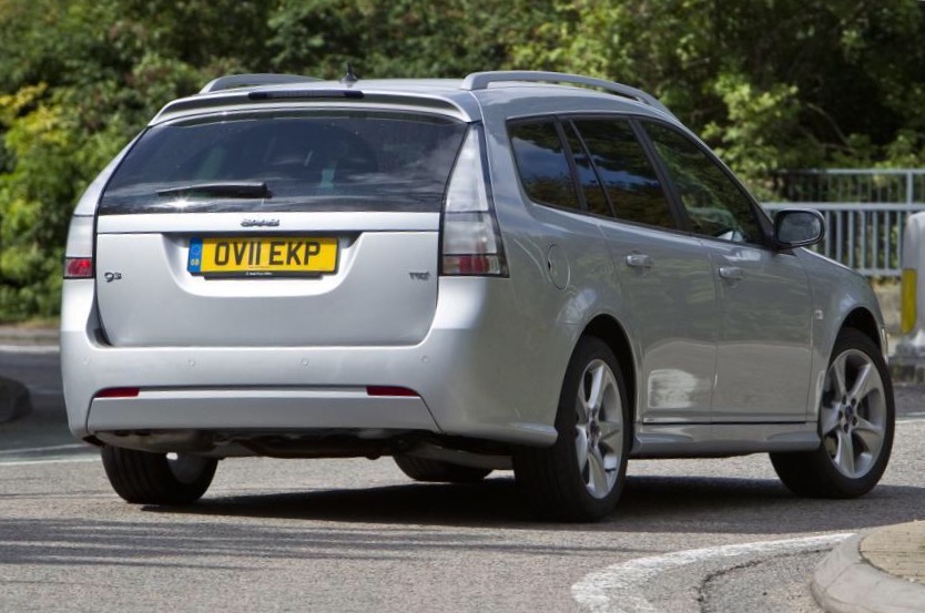

Appena torno a casa la faccio...ora ti posto 2 foto della restayling..una con il paraurti Aero e l altra normale Vector come la mia e la tua!!!
- AERO

- VECTOR
- image.jpeg (116.39 KiB) Visto 8809 volte

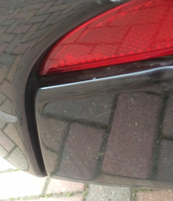

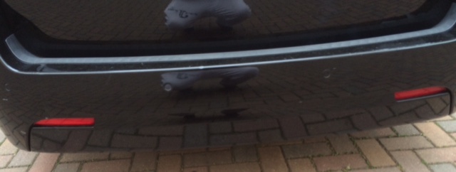

Questo è il mio spoiler originale del l'allestimento Vector...
- image.jpeg (45.54 KiB) Visto 8787 volte
- Qui non si vede bene...ma lo spoiler è attaccato con il paraurti in un pezzo unico...
- image.jpeg (91.96 KiB) Visto 8787 volte

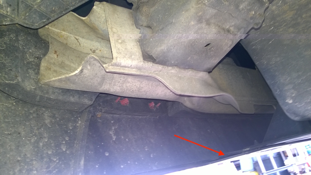

Vediamo se riesco ad essere d'aiuto...
Anche la mia è una Vector e, come tale, nasce senza scarico a vista.
nel mio caso, aggiunto successivamente, non si tratta di quello doppio, ma sdoppiato (o viceversa, non so quale sia il termine più corretto), in ogni caso è stato applicato il profilo contestualmente al montaggio dello scarico. Il profilo in questione non è l'Hirsch, ma un accessorio originale SAAB.
facendo una foto dall'interno (lato senza scarico, purtroppo dall'altra parte non riuscivo a mettere a fuoco l'interno), si vede comunque come rimanga la porzione centrale del paraurti vector. Anche i catarifrangenti se non ricordo male, vengono riutilizzati.
Il profilo in plastica mi sembra proprio che in pratica sia stato applicato sopra alla sagoma originale, dopo averla asolata per lasciare lo spazio ai tubi di scarico a vista. Si può vedere bene come vi siano i due bordi, indicati dalla freccia, del profilo Vector (rimasto all'interno), coperto da quello del Profilo accessorio che è stato rivettato o comunque fissato sul paraurti originale, senza rimuovere completamente tutto il pezzo. In pratica, i bordi dell'accessorio sono andati ad infilarsi nel gradino presente in origine sul paraurti Vector, essendo realizzato della stessa e identica misura.
