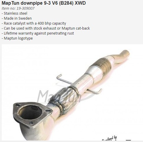

#50 Messaggio da leggere da SUPERFRA »
Lucantropo ha scritto:
Fra, montare il DP e basta, senza fare nemmeno lo stage1 che senso ha? A te fa rumore il centrale non il downpipe giusto? Se proprio vuoi montarlo subito fai almeno prima lo Stage1 + Downpipe (chiedendo a Maptun se va bene così ti dicono se la mappa standard dello stage1 va bene o no), almeno dai un senso alla spesa, così vedi anche come ti va con il GPL, poi al 2 ci pensi...
Ora cerco di spiegare quello che volevo dire prima e ditemi se sbaglio:

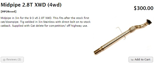

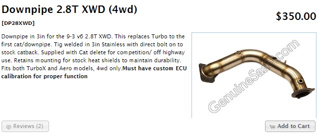

Il downpipe di Maptun è indicato in descrizione come downpipe (erroneamente?) ma invece è il midpipe allego foto:
Maptun downpipe.jpg (40.5 KiB) Visto 8343 volte
Infatti questo è il downpipe Taliaferro:
Taliaferro downpipe.jpg (48.08 KiB) Visto 8343 volte
e questo è il midpipe Taliaferro:
Taliaferro midpipe.jpg (28.88 KiB) Visto 8343 volte
Ho ragione?
E qui nasce un altro quesito:
Maptun downpipe (midpipe) = 630€ circa più spedizione
Taliaferro downpipe + midpipe = 650$ circa più spedizione e dogana
Voi cosa fareste? Maptun "1 pezzo" o Taliaferro "2 pezzi" ? Quando potrebbe uscire spedizione e dogana dagli USA?

#51 Messaggio da leggere da " " »
assicurati che la foto non sia un semplice riferimento, poi nota anche che il pezzo Maptun downpipe o dipipe che sia ha il catalizzatore, mentre quello di Taliaferro no, in nessuno dei 2 casi.
con la dogana calcola un 30% circa e comunque dopo quello ogni velleità targata Genuinesaab sarà fortemente contrastata quando vedrai le spese di spedizione, che potrebbero prospettarsi come anche metà del costo del pezzo stesso...

#54 Messaggio da leggere da Lucantropo »
Ok, dunque, questo è il sistema di scarico del 2.8.
Effettivamente il downpipe è diviso in 2 (n°1 e n°2). Il "centrale" invece è ancora a seguire (n°22).
Il n°1, che è il downpipe in uscita direttamente dal Turbo, sembrerebbe avere una specie di "pre-cat" ? Che in quello di Taliaferro di sicuro non c'è. Nel "midpipe" di Taliaferro sembra che si conservi il catalizzatore (o almeno dalle foto a me sembra di vedere un insolitamente lungo rigonfiamento dopo la maglia metallica, forse è lì dentro?)
Provo ad informarmi sulle cose che riguardano MapTun.

#57 Messaggio da leggere da Lucantropo »
Sull'EPC (per lo meno quello che si trova online) solo del B207 sembra fare la distinzione di centrale tra quelli che hanno poi il singolo silenziatore e quelli che ce l'hanno doppio.
Sulla pagina del 2.8 non differenzia le immagini (anche se c'è un diverso codice poi nell'elenco).
In ogni caso qui non parla del centrale, per cui poco importa; do poi per scontato che se a MapTun gli si ordina il pezzo per lo Stage 2 della Turbo X ne manderanno uno già pensato per essere alloggiato su un'auto con trazione XWD.
Comunque leggendo nell'elenco delle voci dell'EPC il n° 1 (primo Downpipe) è un primo catalizzatore. Di conseguenza non penso sia il caso di eliminarlo con il tubo vuoto di Taliaferro, in ogni caso.

#58 Messaggio da leggere da Lucantropo »
Dunque chiedendo a Maptun mi ha risposto che:
Loro forniscono solo il cosiddetto "midpipe", per intenderci. Non c'è bisogno di sostituire il primo pezzo per l'elaborazione in quanto non ci sarebbe alcun guadagno.
Per quanto riguarda i due componenti, possono essere installati anche senza modifiche alla mappa, per cui non c'è alcuna controindicazione nell'installare il downpipe abbinato ad un semplice Stage1.
Si può poi, volendo fare lo Stage2, aggiungere l'IC e aggiornare il software.
La pressione del turbo dello Stage1 è 0,9Bar.
