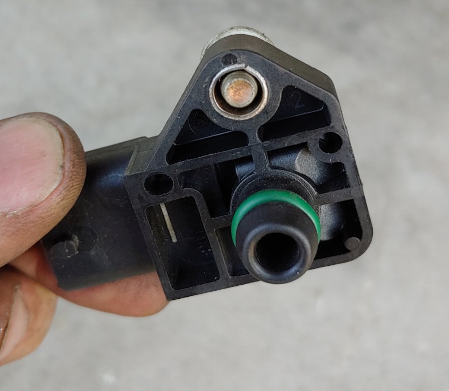

Sistemato candele con gap 0.7 pulite con ultasuoni.
Anche la scorsa volta ho nostato questo sensore che non è collegato da nessuna parte anche se ha un OR verde che dovrebbe far pensare che codesto OR è di tenuta...
Scusate l'ignoranza di quest'auto ma ho visto in internet ed è un sensore di pressione alimentazione, collegato solo con il suo cablaggio elettrico ma cosa va a leggere se è installato su di un pezzo in lamiera e senza nessun tubo o altro collegato? 😳😳😳😳😳😳
Ora veramente si sorge un dubbio... Ho acquistato l'auto con un sensore staccato????
SABBONE
Località: San Vittore Olona
Re: Accelerazione a singhiozzo
#58 Messaggio da leggere da SABBONE »
E' il sensore della pressione atmosferica
SAABMAX79
#59 Messaggio da leggere da SAABMAX79 »
Si, quindi tutto ok.
