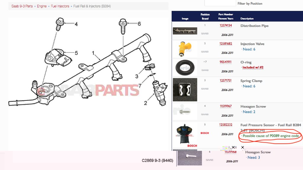

Comunque, non so dirti come andare sul sicuro, ma ti dò qualche spunto che forse può aiutarti nei ragionamenti o nelle deduzioni.
L'impianto BRC (non so quale modello hai, ma dovresti montare un Sequent Plug&Drive o più recente, altrimenti non potrà mai andare bene se è un vecchio tipo con la mappatura fissa) funziona leggendo i parametri della centralina della benzina che non viene mai esclusa... vengono esclusi solo gli iniettori, ma i tempi di apertura degli stessi vengono intercettati dalla centralina del GPL che altro non fa che TRADURRE in tempo reale i tempi di apertura della centralina benzina, per dire a quelli del GPL quanto stare aperti per rispettare completamente il sistema di gestione motore originale della macchina.
Non ci sono "parametri" particolari... se non per "personalizzare" certe cose... ma in linea generale già con l'automappatura la macchina deve funzionare perfettamente ormai.
Che a GPL ti vada peggio che a benzina potrebbe essere dovuto al fatto che la centralina della benzina, confusa dal problema, comanda dei tempi di iniezione che non vanno bene e la centralina GPL li traduce di conseguenza e a GPL quindi potrebbe andar peggio (errori che si sommano diciamo).
Altrimenti, se l'impianto ha una mappatura fissa, non potrà mai andare bene con i sistemi di gestione moderni che adattano il trim in base a mille cose e se l'iniezione del GPL non si adatta a sua volta, è chiaro che la centralina motore pensa che ci sia qualcosa che non va, poiché lei comanda una cosa che non viene eseguita.
Ora, dando per scontato (ma sarebbe da appurare) che il tuo impianto GPL sia corretto per la macchina... il fatto che il problema ci sia su entrambe le alimentazioni ti fa capire che il problema ce l'hai su qualcosa che condiziona anche l'iniezione di benzina, che viene comandata dalla centralina della benzina, in modo errato.... e di conseguenza tradotta in modo errato anche da quella del GPL.
Ora, COSA sia... beh, un po' di roba l'hai esclusa, ma se la centralian motore ti da errore pressione benzina (e non errore pressione GPL perché lei nemmeno sa che ce l'hai il GPL) allora secondo me devi indagare sulla pressione della benzina e in questa fase ti conviene farlo dimenticandoti di avere il GPL. Spegnilo, resetta tutti gli errori, fai un bel pieno di benzina e cerca di studiare il suo comportamento per qualche giorno...
Se il problema alla pressione della benzina persiste, avendo tu già sostituito il sensore di pressione credo non ti rimanga che la pompa. Come si vede dall'EPC il 2,8 non ha il regolatore di pressione, non avendo il tubo di ritorno. Ha un sensore di pressione elettronico e il rail è cieco. La pressione nel circuito dipende da quanto gira la pompa.
Poi non so... non vedo altre cosa che possano incidere sulla pressione del carburante se non pompa e sensore di pressione sul rail (e il filtro, se ce l'hai, so che alcune 2,8 non ce l'hanno)... a meno che questo errore sia un "falso", dovuto a qualcos'altro... (impianto GPL? Ma escludendolo, cancellando tutti gli errore e andando a benzina per alcuni giorni non dovrebbe ritornarti).
Altrimenti, ammesso che l'impianto GPL sia corretto, che pompa e sensore funzionino perfettamente... l'errore potrebbe essere dovuto al fatto che il rail benzina non si svuota (non avendo il regolatore classico con il tubo di ritorno) e la centralina pensa "Ma come caz è possibile che io pompo solo la benzina che devo iniettare e la pressione, anziché rimanere costante, sale?? Dev'essere un errore del sensore..." Lei non sa che gli iniettori sono chiusi e di conseguenza accende l'errore.... e a questo punto impostare una % di iniezione benzina nella mappa GPL potrebbe aiutare.... ad esempio è necessario per evitare che nel lunghi viaggi dia errore l'indicatore di benzina nel quadro strumenti... perché se dopo 2h il livello non è sceso... la centralina pensa che il galleggiante sia difettoso... lei non può sapere che andand a GPL non stai consumando benzina. Però, anche qui, il problema, escludendo l'impianto GPL e andando solo a benzina... dovrebbe rientrare (ovviamente cancellando gli errori).
Senza titolo.jpg (81.8 KiB) Visto 3508 volte

Si, vado a modificare, è un sensore di pressione, sostituito.
