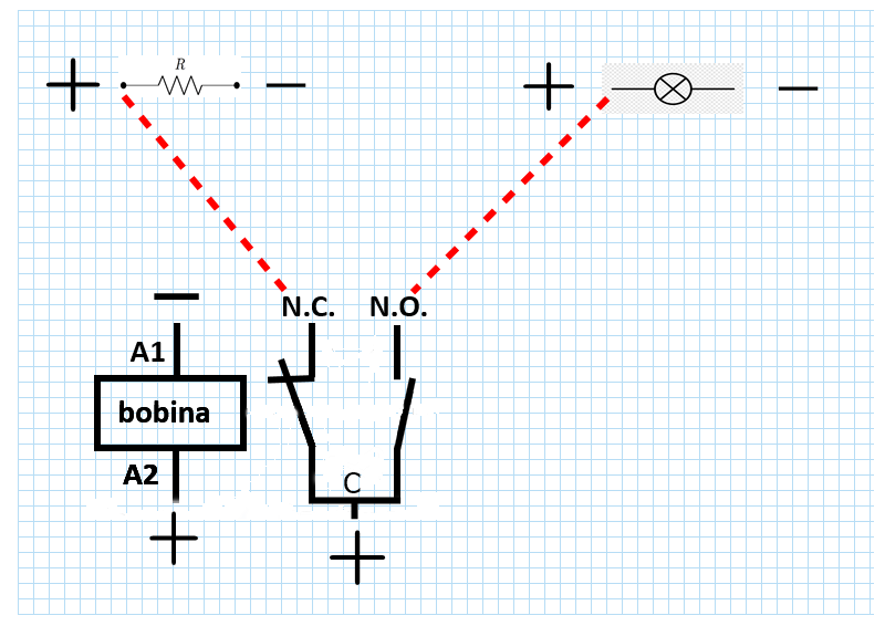

Riassumendo le soluzioni c'e' un modulo Maptun di cui abbiamo appena discusso che permette di disattivare il check luci, la macchina non vi segnalera' piu' eventuali lampadine guaste ma potrete mettere qualsiasi led volete senza aver piu' dei lampeggi.
Oppure va fatta una modifica inserendo per ogni singola lampadina un rele' e una resistenza che abbia il medesimo assorbimento in Watt della lampadina che si va a sostituire.
Ho gia' preso anche il materiale per la seconda soluzione, ora spiego i collegamenti da fare per la modifica.
Il rele' ha la bobina di comando che e' quella che lo fa commutare quando arriva o no corrente sul filo positivo, poi ci sono i contatti puliti che possono essere solo NC, solo NA/NO oppure doppi NC e NA/NO, nel nostro caso serve un rele' a doppio contatto in commutazione NC e NA/NO.
I rele' possono avere sigle che identificano i poli diverse a seconda se in italiano o inglese ma solo per il polo normalmente aperto, per i poli “comune” e normalmente chiuso la sigla resta la stessa dato che le iniziali in italiano o inglese restano le stesse.
C'e' un polo comune (sigla C per Comune/Common) cui si collega il filo che arriva, in questo caso il positivo, poi i due poli che commutano quando la bobina riceve o no corrente, un polo normalmente aperto (sigla NA/NO per Normalmente Aperto/Normally Open), un polo normalmente chiuso (sigla NC per Normalmente Chiuso/Normally Closed).
Il rele' si collega diversamente a seconda delle necessita', normalmente e' meglio collegare i poli puliti in modo che la bobina sia a riposo per la maggior parte del tempo, perche' se sempre eccitata/collegata scalda, consuma corrente e dura di meno nel tempo.
Nel nostro caso la si collega in modo che a luci spente sia a riposo, mentre a luci accese sia eccitata/attivata.
Giusto per conoscenza su quando e' meglio lasciare eccitata la bobina di un rele' porto l'esempio di un sistema rilevamento incendio di palazzi uffici/industrie.
Possono servire diverse stazioni di alimentazione 24V sparse per l'edificio che alimentano badegne ottico acustiche di allarme.
In questi casi le bobine dei rele' che controllano lo stato degli alimentatori sono sempre eccitate/alimentate dallo stesso alimentatore.
Questo permette anche di evitare che un rele' guasto non scatti indicando il guasto, quindi se si guasta il rele', se si guastano l'alimentatore o le sue batterie o se in mancanza di corrente sono scariche le batterie, viene inviata la segnalazione per evitare che in caso di allarme incendio non suonino le badegne che fanno evacuare le persone.
La bobina in questo modo resta eccitata/alimentata 24ore su 24 senza sosta e quindi nel tempo arriva a guastarsi, ma la sicurezza intrinseca e' piu' importante, in caso di guasto si cambia il rele'.
Nel nostro caso invece si preferisce evitare guasti ed e' meglio sia eccitata/alimentata solo quando serve per farla durare il piu' possibile.
Tornando alla modifica per i led ogni lampadina ha ovviamente due fili per positivo e negativo che vanno intercettati prima di arrivare al fanale.
Il negativo non va tagliato, si utilizza un morsetto rubacorrente per collegare un altro filo che va a rele' e resistenza.
Il positivo invece va tagliato inserendo il nuovo circuito con rele' e resistenza.
Di seguito i collegamenti da fare :
LED : negativo diretto, positivo collegato a polo NA/NO rele'
RESISTENZA : negativo diretto, positivo collegato a polo NC rele'
RELE' : negativo diretto a polo negativo bobina, positivo collegato a polo positivo bobina e al polo C, polo NA/NO collegato a polo positivo LED, polo NC collegato a polo positivo resistenza.
La resistenza non ha in verita' un polo positivo e negativo specifici, basta collegare i poli come capita sui due morsetti/fili presenti.
In questo modo quando le luci sono spente la bobina del rele' e' spenta e il positivo arriva alla resistenza, il check luci vede questa che simula la normale lampadina al posto del led, quindi il led non alimentato non lampeggia e il check luci non segnala guasti.
Quando invece si accendono le luci il positivo commuta la bobina del rele' che stacca il positivo dalla resistenza mandandolo al led facendolo accendere.
Ovviamente il led deve avere integrato il circuito che simula l'assorbimento della lampadina normale per non far accendere il check luci, ci sono led canbus con resistenza integrata e altri normali dove va presa anche questa, ma meglio puntare solo su quelli canbus.
Questo perche' una lampadina normale assorbe piu' Watt di un led e il check luci rileva sia la lampadina guasta che una lampadina sbagliata con assorbimento diverso.

Per chi volesse fare questa modifica senza usare il programma software Maptun ma solo con componenti hardware ho fatto uno schema semplice di collegamento, non avendo il cad elettrico su pc ho usato un altro programma, ma tanto basta per chiarire come fare.
Il rele' e' quello indicato qualche post piu' indietro a 5 poli con bobina 12V, quindi positivo e negativo comando bobina, comune, polo nc (normalmente chiuso/normally closed), polo na/no (normalmente aperto/normally open), dipende se sia indicato in italiano o inglese. La resistenza indicata dal simbolo R simula la presenza della lampadina a luci spente cosi' il sistema controllo luci pensa sia tutto normale, va scelta in base al tipo di lampadina che si dovra' simulare diversa per assorbimento in Watt.
Con luci spente non arriva il positivo alla bobina di comando e il rele' resta a riposo, quindi i contatti restano NC e NA come indicato sul rele'.
Quindi il polo positivo sul contatto arriva alla resistenza e non alla lampadina, il controllo luci che passa tramite i poli positivo e negativo vede la resistenza.
Con luci accese arriva il positivo alla bobina che fa commutare i contatti facendoli invertire, il contatto NC chiuso si apre e il contatto NA aperto si chiude.
Quindi il polo positivo sul contatto non arriva piu' alla resistenza ma alla lampadina che si accende.

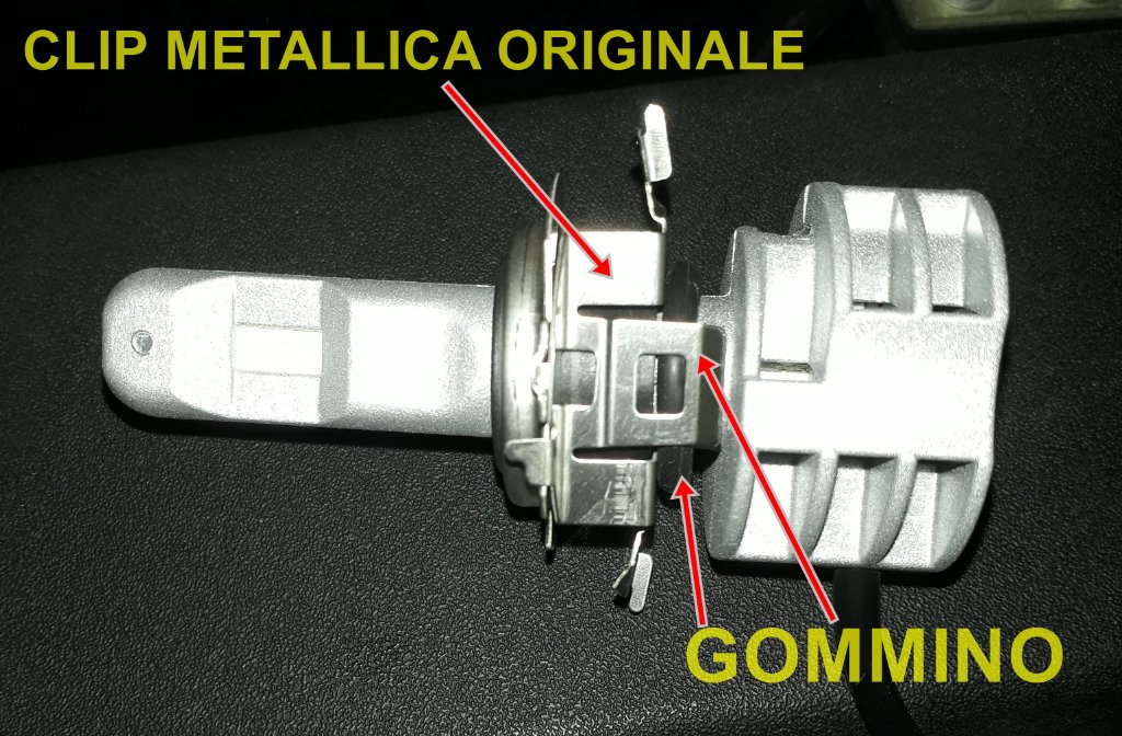

Sono passato ai fari anteriori, va smontato il paraurti anteriore per poter tirare fuori i fari, non serve svitarlo in basso, basta levare le clip superiori e le 3 viti dei passaruota, tanto basta per tirarlo avanti e posarlo a terra per liberare i fari.
I fari hanno due bulloni in alto e uno in basso nella parte esterna.
Le lampadine a led non sono plug&play, avendo i dissipatori sono moto piu' alte dietro e va fatta una modifica.

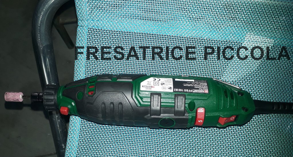

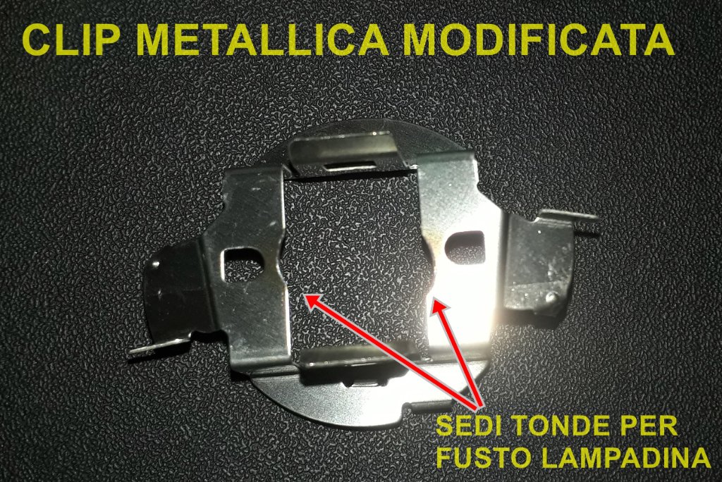

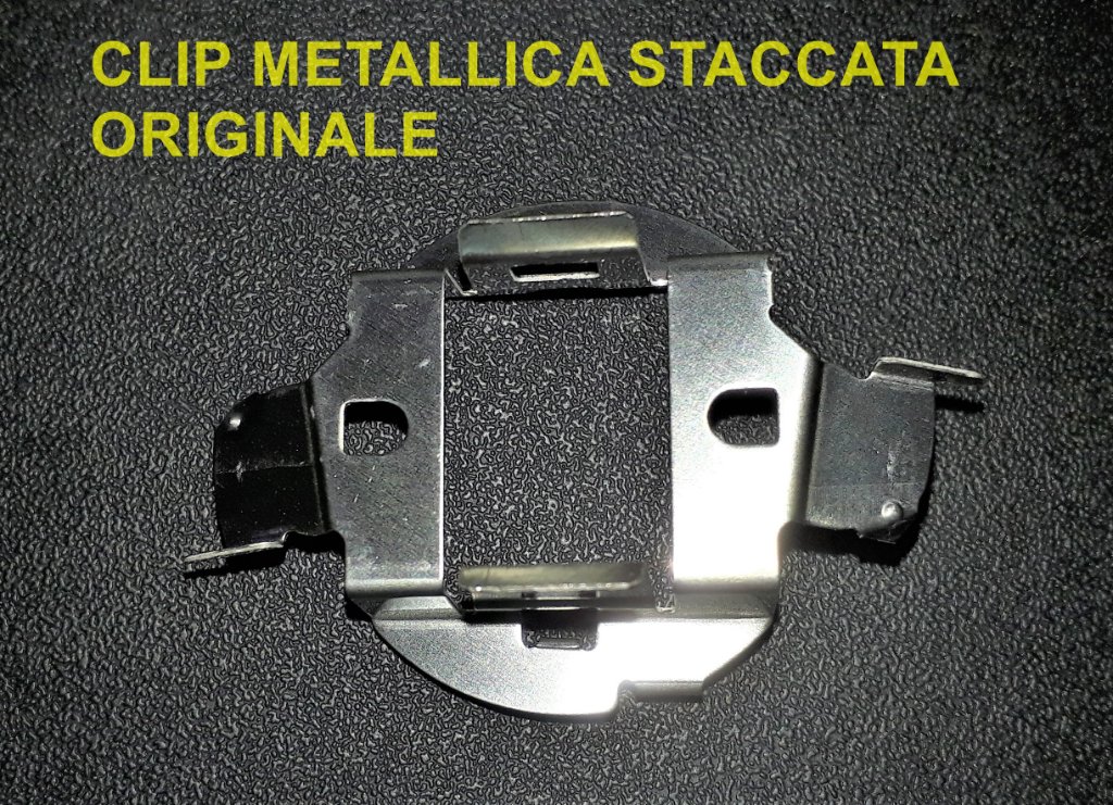

Il supporto lampadina ha una parte metallica, si fa leva con un cacciavite e la si stacca dalla parte in plastica, infilandola nella lampadina fara' da supporto, ma vanno fatte delle modifiche.
Prima di tutto il foro della parte metallica e' rettangolare e non passa nel fusto della lampadina che e' circolare e piu' largo.
Con una piccola fresa ho limato leggermente i bordi rendendoli con una sede tonda e circolare dove passa il fusto della lampadina.
Poi faro' delle foto per chiarire meglio.
Fatto questo va pero' fissata la parte metallica alla lampadina, cosa che ancora devo studiare.
Quando la parte metallica si inserisce nella sede del faro ruota e si blocca in corrispondenza di due viti, ma non essendoci piu' la lampadina alogena lo spessore della parte metallica e' piu' sottile e non resta bloccata, quindi vanno inserite due rondelline per fare spessore e compensare la mancanza del bordo della lampadina alogena.
I fili del led vanno collegati giusti avendo + e - obbligati, sul supporto lampadina il filo bianco e' il positivo e il marrone il negativo, i connettori della lampadina si innestano senza modifiche, sara' piu' chiaro con delle foto.

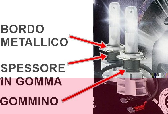

Ecco i led che avevo preso per gli abbaglianti
Mi accorgo ora che guardando l'immagine della scatola nei miei led mancano dei pezzi
Nei miei led c'e' solo il gommino inferiore, ma mancano lo spessore in gomma e il bordo metallico, devo cercare bene la scatola e vedere se ci sono, li avevo tirati fuori molti mesi fa e non ricordo se ci fossero altri pezzi, con questi il montaggio e' semplice, anche se una modifica va fatta comunque.
- huskywr240
- Messaggi: 3195
- Località: Lombardia
Re: 9-3NG DAYTIME RUNNING LED, XENO ALTA RESA, LED PER ALTRE LUCI
Problema risolto, i due adattatori c'erano nella scatola.

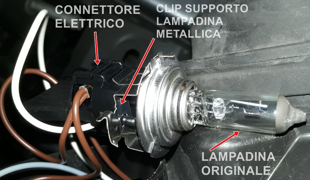

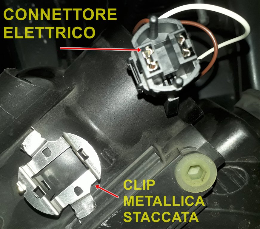

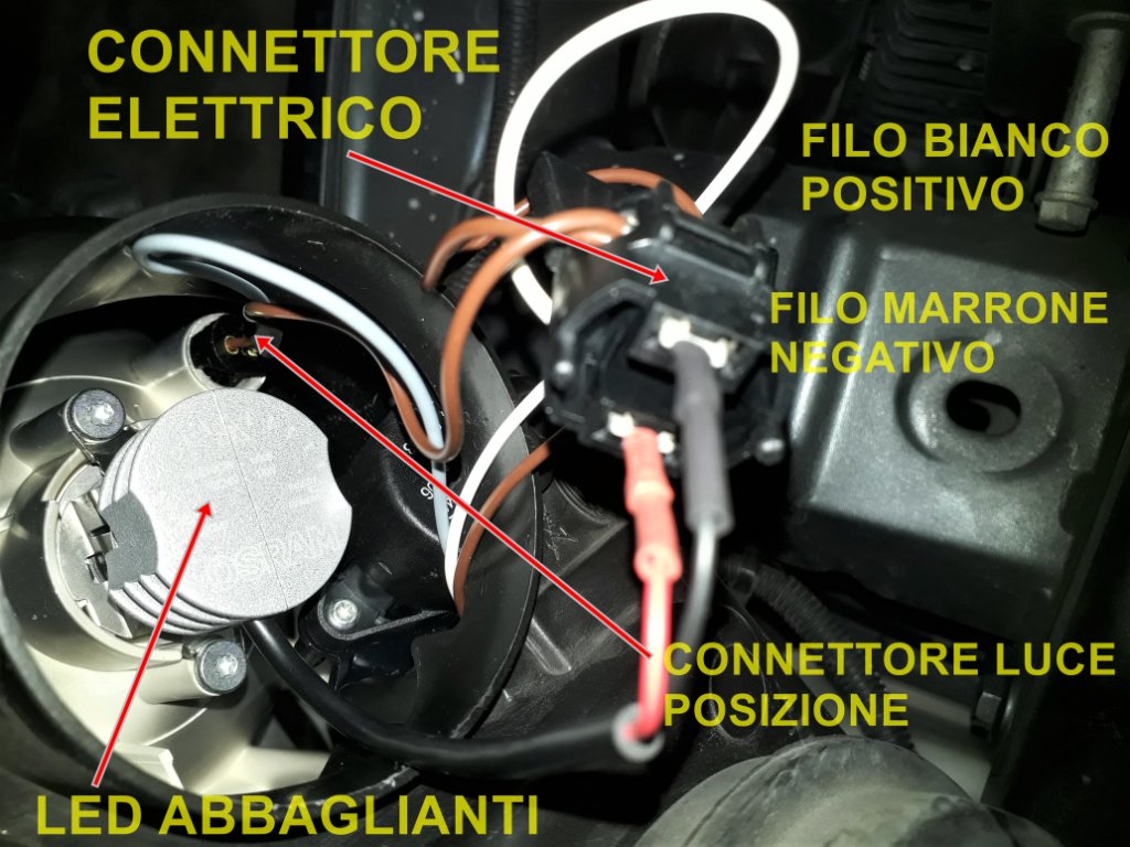

Ho finito di montare tutti i led con la parte anteriore.

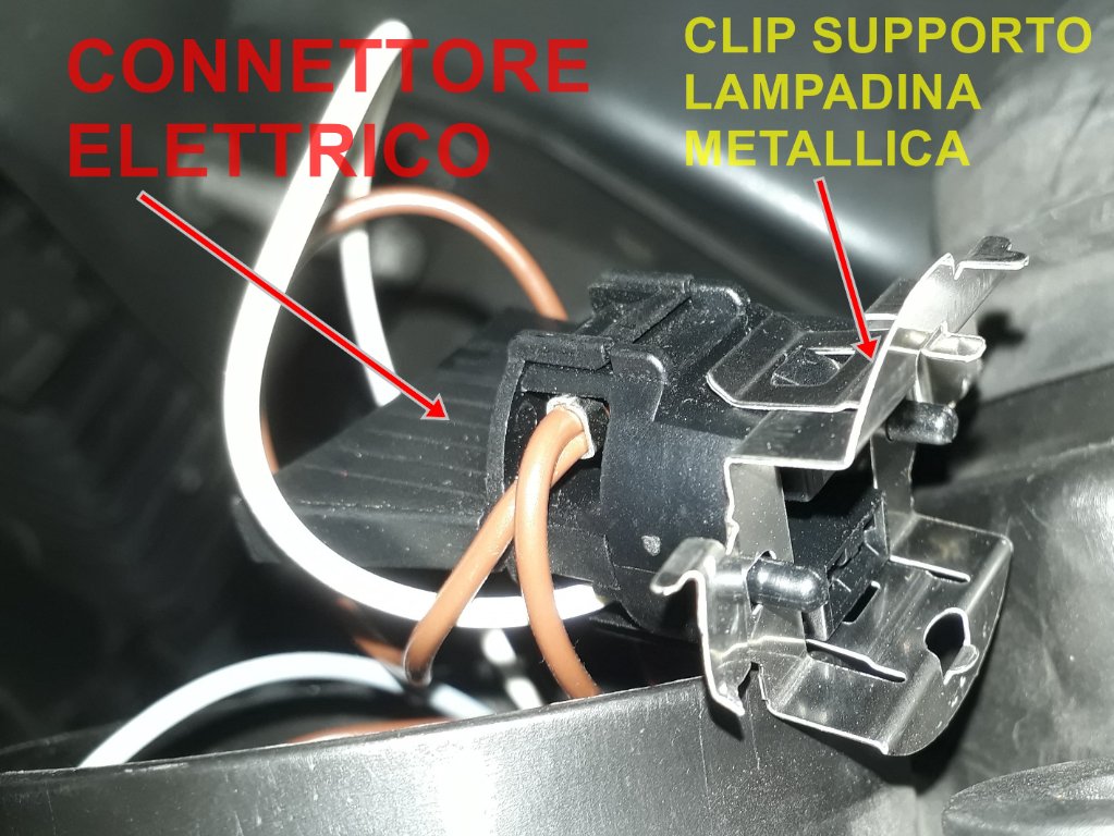

La lampadina abbagliante originale smontata: Senza la lampadina: La clip staccata, basta far leva sui due lati con un cacciavite a taglio La clip originale ma il fusto tondo della lampadina led non ci passa nel foro rettangolare e va modificata Ho usato una piccola fresatrice tipo quella della Dremel La clip modificata La nuova lampadina a led assemblata pronta per il montaggio, la clip metallica deve abbracciare il gommino inferiore del led per restare ferma e solidale al led. La lampadina montata, con i led vanno rispettate le polarita' positivo e negativo, in foto sono indicate rispetto al colore dei fili del connettore.
In foto e' indicato anche il connettore della luce di posizione, anche questa ora e' a led. C'e' poco spazio nel buco del faro, quindi una volta tolta la lampadina abbagliante cambiare subito quella di posizione prima di rimontare il led piu' grande.
E' un po' ostico il connettore, aiutarsi con una pinza facendo attenzione a non stringere troppo rompendo la plastica del connettore, va tirata fuori direttamente senza bisogno di girarla a destra o sinistra, nel montarla spingerla a fondo.
La lampadina a led di posizione e' piatta con due led, uno per faccia, consiglio di posizionarla in verticale per aver piu luce.

Non so se ti intendi di elettronica, ma devi considerare la potenza della lampadina che vai a sostituire, se e' da 21W a 12V, per esempio, puoi calcolare la resistenza con la formula base V=R x I, le lampadine a filamento sono di fatto delle resistenze, piu' alta e' la resistenza piu' consuma e da qui hai i W della lampadina, piu' grossa la resistenza, piu' scalda, piu' fa luce, da qui piu' W = piu' luminosita', ma in certi casi abbassando la resistenza si ha piu' luce, quando si consuma il filamento la lampadina tende a salire di luminosita' per poi bruciarsi del tutto con un picco forte di luce un istante prima, a volte saltano i fusibili perche' di fatto diventa un cortocirtuito prima di bruciare.
Comunque senza andar oltre prendi un tester e ti misuri te la resistenza della lampadina, non importa come colleghi i poli del tester dovendo misurare la resistenza, con lampadina smontata ovviamente.
Quindi si prendono le resistenze o in base al valore di resistenza o in base al valore di W, cui corrisponde la relativa resistenza.
Considera pero', come avevo accennato, che avrai di mezzo anche il rele' con la relativa bobina che di fatto e' una resistenza e quindi devi considerarla in questo calcolo per non farlo sballare, in alcuni casi potrebbe non servire la resistenza.
Consiglio della casa, nei fari anteriori c'e' poco spazio e sarebbero patacche in piu', alla fine ho optato per il lavoro piu' pulito e sicuro prendendo il kit software Maptun per disabilitare il controllo luci senza fare modifiche hardware.
In ogni caso ho gia' tutto se devi fare il lavoro e se sei in zona ti rivendo tutto non avendo usato nulla, da spedire dovrei aggiungere 7 euro.
