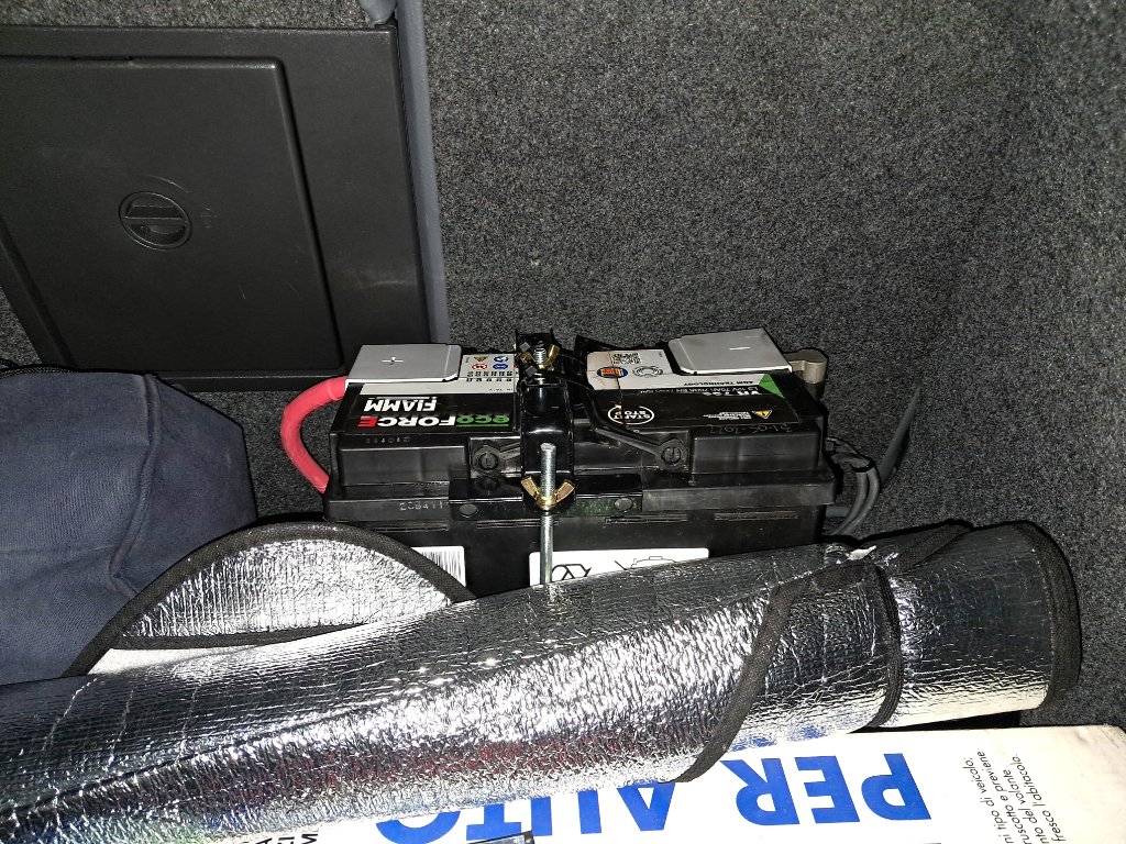

Ho messo i cappucci sui due poli batteria, la base serrando i tiranti non si deforma come diceva uno in una recensione su Amazon, c'e' da dire che con questo design si trovano diverse marche di porta batteria, potrebbe anche essere che alcuni usino una lamiera piu' sottile, nel mio caso il kit ha una base solida.
Rispetto alla foto poi ho tagliato il filetto vicino allo schienale del sedile perche' era troppo lungo e non faceva bloccare il sedile.
Ho spostato la scatola fusibili, ora e' fissata con delle fascette ad uno dei tiranti e ho accorciato un pelo il cavo che va alla batteria, ora i cavi sono piu' ordinati e non sporgono come prima al di fuori della batteria.
Ricollegando alimentazione per ora non funziona il bloccasterzo, era gia' capitato in passato levando alimentazione, si ripristina in genere da solo usando la macchina.
Come ulteriore sicurezza ad evitare che la batteria possa spostarsi di fianco ho messo due fascette tra la staffa superiore del supporto batteria e le due maniglie ripiegabili integrate nella batteria che si usano per sollevarla.

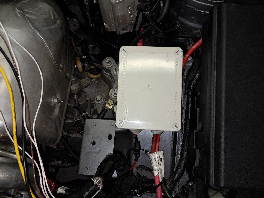

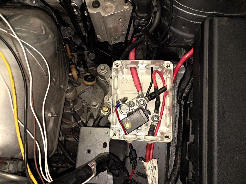

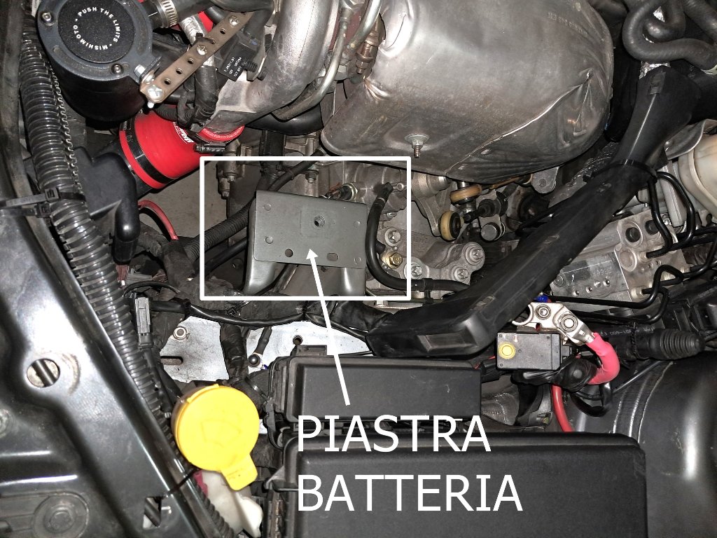

Facendo il lavoro per spostare la ECU motore vicino alla scatola fusibili del vano motore ne approfitto per sistemare meglio il connettore del positivo.
Prima era a vista cosi'
Ora vorrei inserire tutto il blocco in una scatola stagna di quelle per impianti elettrici che fisserei sulla piastra ove c'era la batteria
Il morsetto batteria originale non si puo' togliere perche' ha una scatola che contiene un interruttore elettronico di sgancio comandato dalla ECU, in caso di incidente stacca alimentazione probabilmente per spegnere il motore e fermare la pompa benzina, sopra c'e' un pulsante giallo di ripristino.
Il cavo del positivo che esce dalla scatola fusibili e' troppo corto, ma anche il cavetto dell'interruttore di sicurezza, quindi dovro' fare delle modifiche.
huskywr240
Messaggi: 3170
Località: Lombardia
Re: 93 NG SPOSTAMENTO BATTERIA NEL BAULE
#49 Messaggio da leggere da huskywr240 »

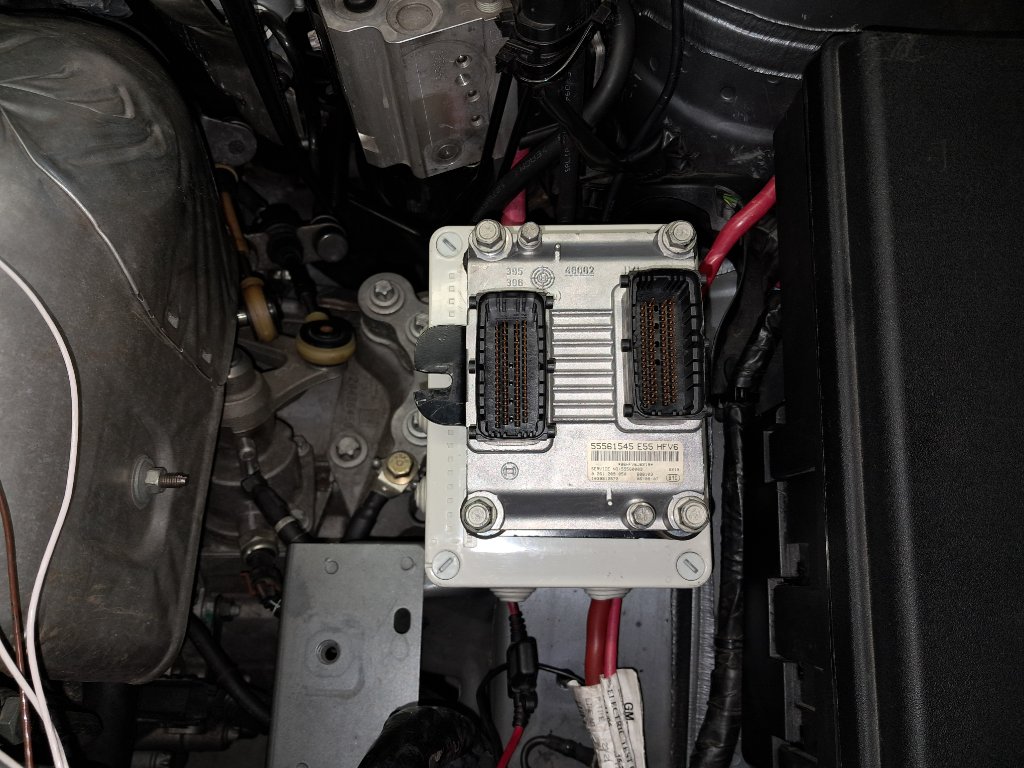

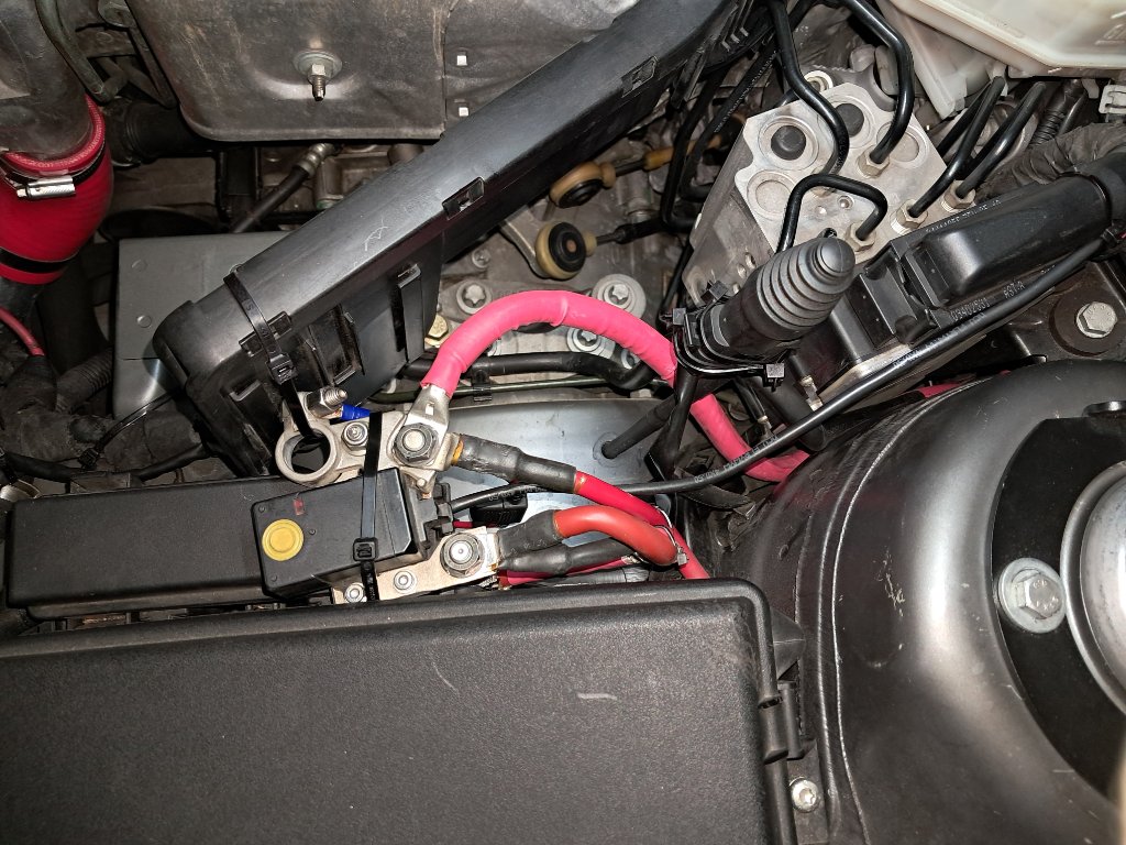

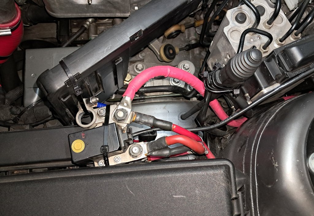

Modifica al morsetto del positivo terminata.
Ho provato ad utilizzare una scatola stagna 10x10, il morsetto ci stava, ma essendovi collegati dei cavi di grossa sezione rimanevano troppo forzati, quindi ho optato per una cassetta 150x120 con coperchio alto.
Ho scelto le cassette preforate dotate di tappi da tagliare in base alla sezione del cavo.

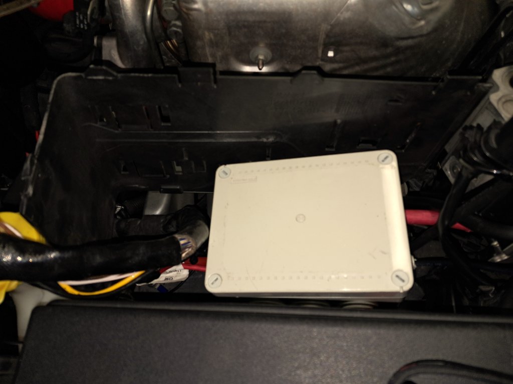

Non l'ho posizionata sopra la piastra della cassetta batteria ma piu' vicina alla scatola fusibili cosi' da tenerla il piu' possibile lontana dal turbo che scalda molto.
In questa posizione non ho dovuto allungare i cavi del positivo dalla scatola fusibili e quello dell'interruttore automatico.
I cavi di grossa sezione tengono ferma in posizione la cassetta stagna che quindi non necessita di essere fissata alla carrozzeria.
Al posto della classica cassetta chiusa con 4 viti metalliche per cacciavite a croce ho optato per una con viti in plastica per cacciavite a taglio che si aprono e chiudono con mezzo giro.
Questo permette di aprirla piu' rapidamente utilizzando il cacciavite in dotazione tra gli attrezzi della macchina se mai dovessi ripristinare l'interruttore di protezione o per attaccare dei cavi di avviamento.

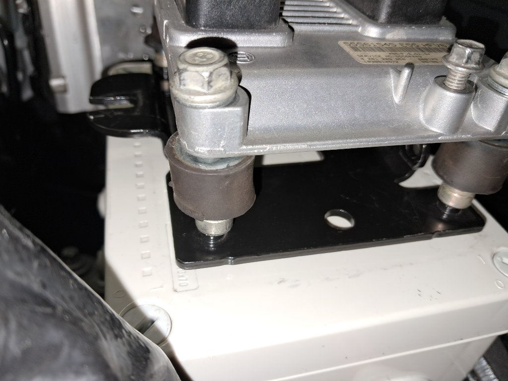

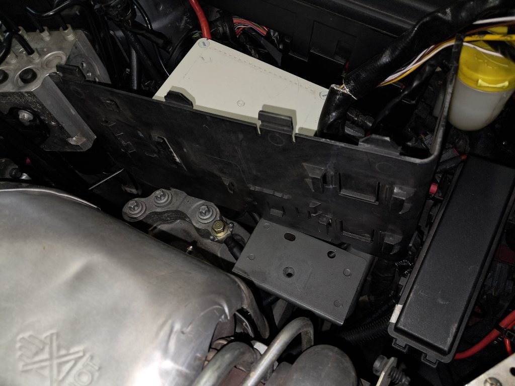

Questa cassetta fungera' anche da supporto per la ECU motore che vi sara' fissata sopra con due viti, ho solo dovuto girare al contrario la piastra di supporto della ECU e manterro' anche i distanziali antivibranti, la ECU sara' quindi molto ben protetta tra tutto da vibrazioni e calore con una situazione nettamente migliore rispetto all'infelice posizione di serie.
Tra i pezzi del box batteria originale c'e' anche una paratia a L in materiale plastico che riutilizzero' fissandola con due squadrette ad L.
Questa fungera' da schermo contro il calore diretto del turbo proteggendo sia la cassetta stagna in materiale plastico che la ECU motore.

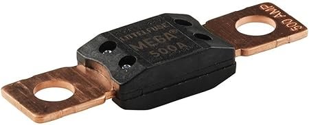

Per fare il lavoro di spostamento della ECU motore ho ovviamente dovuto staccare la batteria, ma per errore ho staccato il polo positivo, va sempre staccato il negativo.
Questo perche' i circuiti elettronici hanno dei condensatori che conservano energia e servono diversi minuti perche' possano scaricarsi, sino ad allora il circuito e' ancora attivo, motivo per cui per smontare gli airbag una volta scollegata la batteria non si deve procedere subito ma si devono attendere circa 10/20 minuti.
Morale, una volta scollegato il morsetto del positivo l'ho fatto toccare contro il supporto batteria che e' in metallo e collegato a massa, ho visto una piccola scintilla perche' i condensatori di qualche circuito erano ancora carichi.
Finiti i lavori per provare ad accendere il motore ho ricollegato la batteria ed e' partito, ma si accendeva l'avviso che la batteria non caricava e di spegnere subito.
Idem il carica batteria dava batteria non collegata.
Ma se controllavo con il tester mi dava la polarita'.
Controllo tutti i fusibili e sono ok.
Alla fine il fusibile di protezione grosso che ho messo vicino alla batteria ha funzionato, ma non si brucia del tutto come fanno quelli tradizionali piu' piccoli, fa comunque passare corrente e se lo si prova con il tester da' continuita'.
Quel che cambia e' il valore della resistenza da nuovo e da guasto, ma non smette di condurre, almeno per il tester.
Cambiato fusibile infatti e' tornato tutto a posto.
Ricordate di staccare sempre il polo negativo, in questo modo se un filo a positivo tocca la carrozzeria non succede nulla anche se sono ancora carichi dei condensatori nei circuiti.
