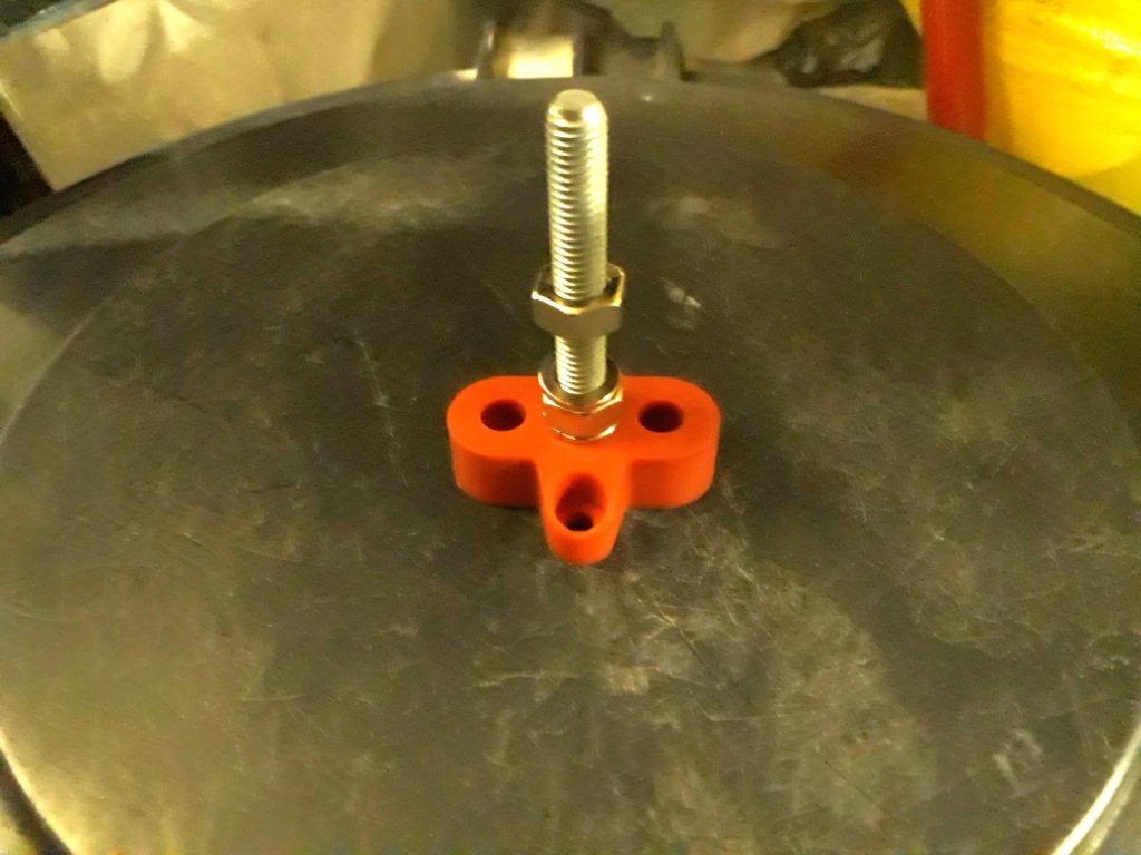

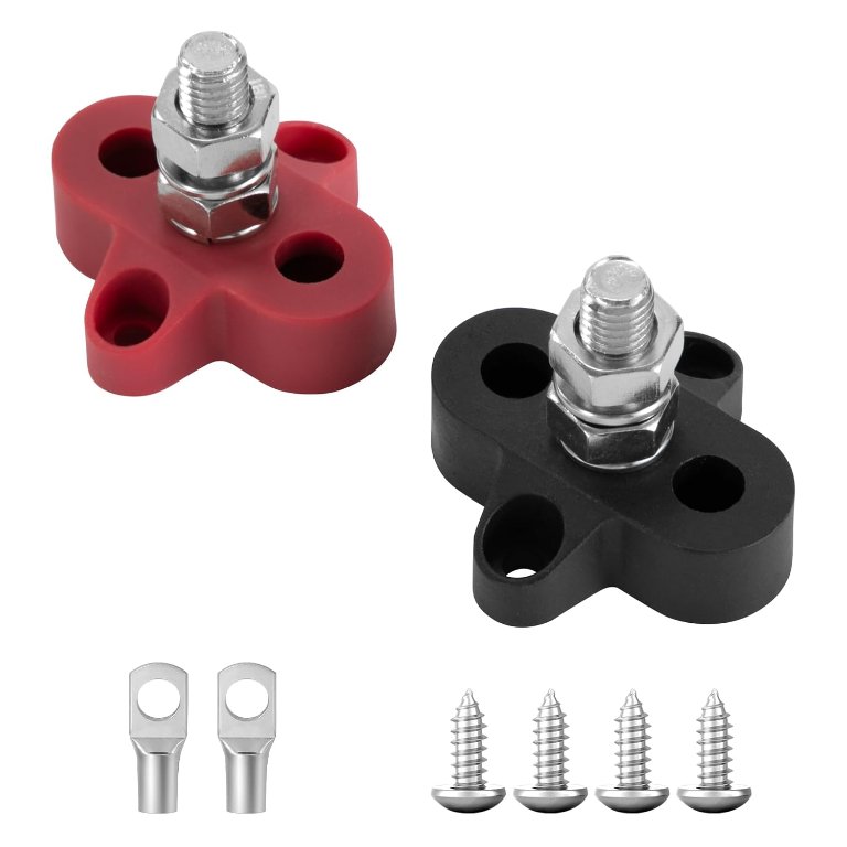

Cosa importante, nel punto di giunzione del positivo davanti va creato un morsetto cui poter attaccare i cavi per avviamento di soccorso se la batteria si scarica.

Nel video mette un connettore per i cavi del positivo nel vano motore, spero lo abbia sistemato perche' non mi piace per nulla.
Non ha messo il pezzo di cavo per collegare il telaio al motore per il negativo e quel morsetto quadrato ha i morsetti non isolati sotto e i cavi collegati hanno dei baffi che spuntano fuori, ci vuol nulla a fargli toccare il telaio e creare grossi problemi.
Quel tipo di morsetto dovrebbe incorporare un fusibile, ma lasciato penzolante a quel modo non mi sembra il massimo.
Sulla batteria inoltre c'e' un componente sul polo positivo con interruttore di ripristino, credo attivato in automatico in caso di incidente per staccare corrente ad alcune parti, non lo vedo installato.
Il morsetto del positivo e' scomponibile, io lascero' quel dispositivo nel vano motore e mettero' un punto dove poter collegare i cavi di avviamento, c'e' di serie sulle auto che hanno la batteria nel baule.

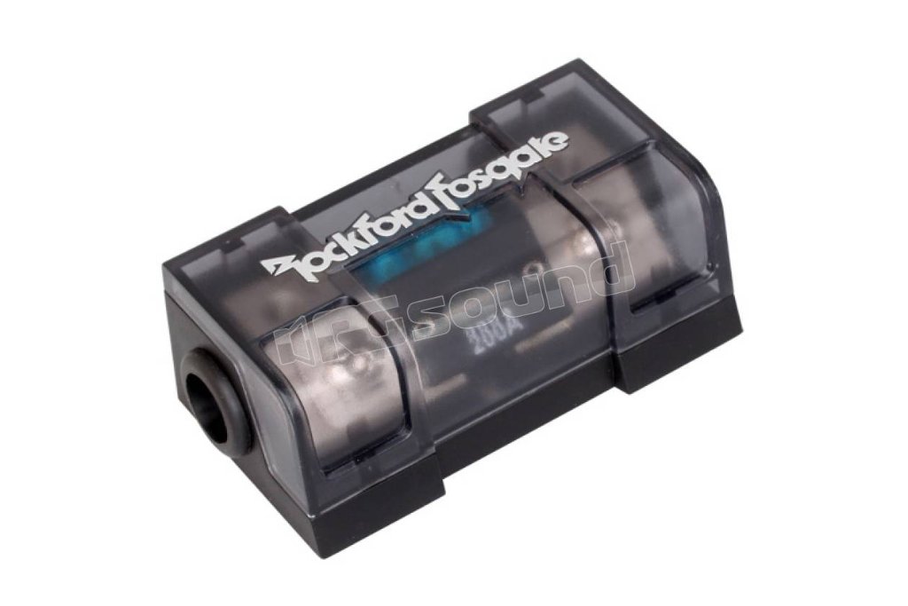

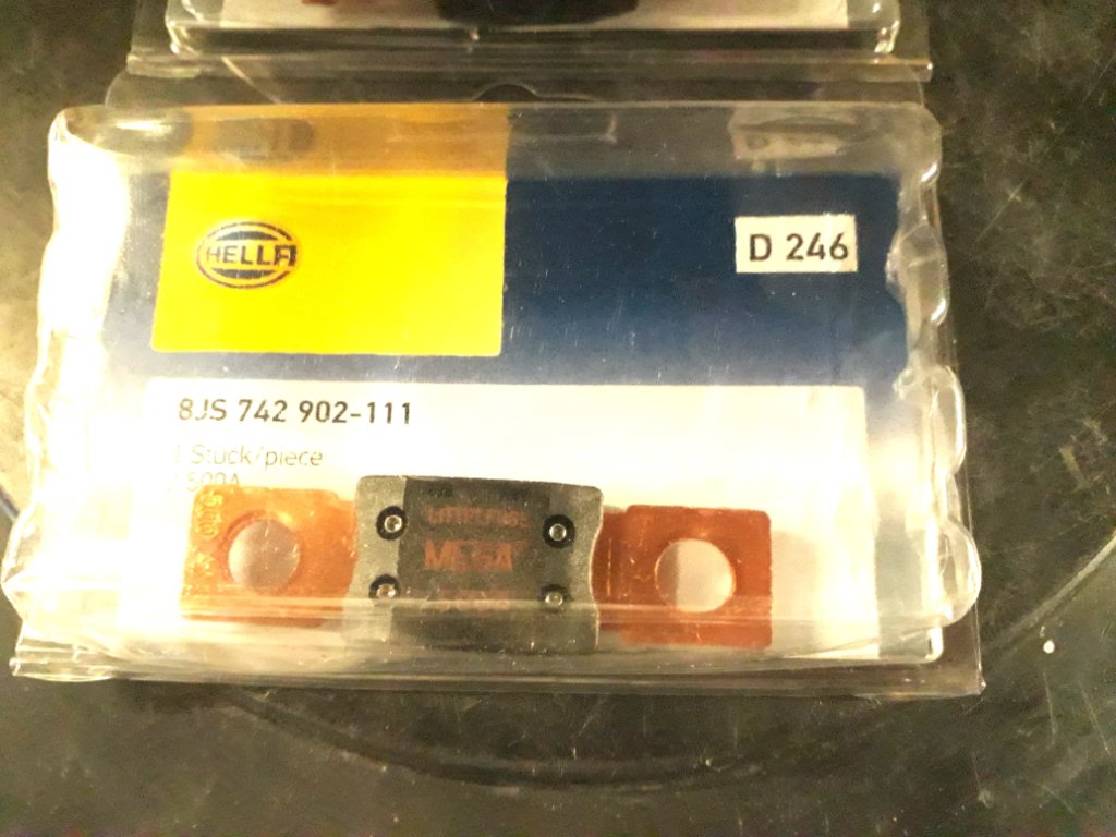

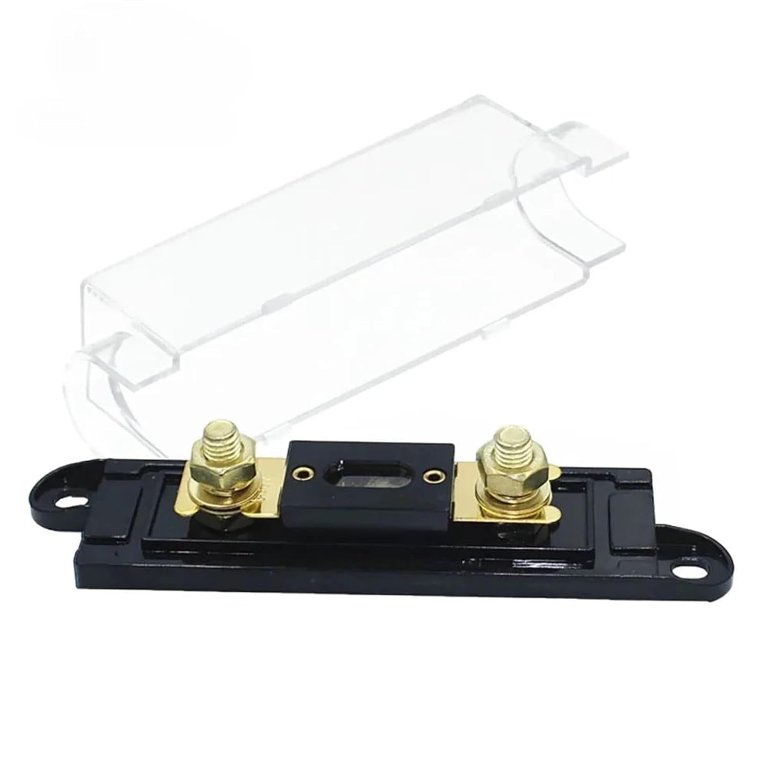

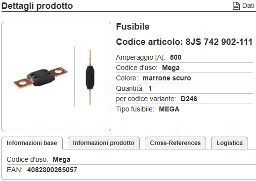

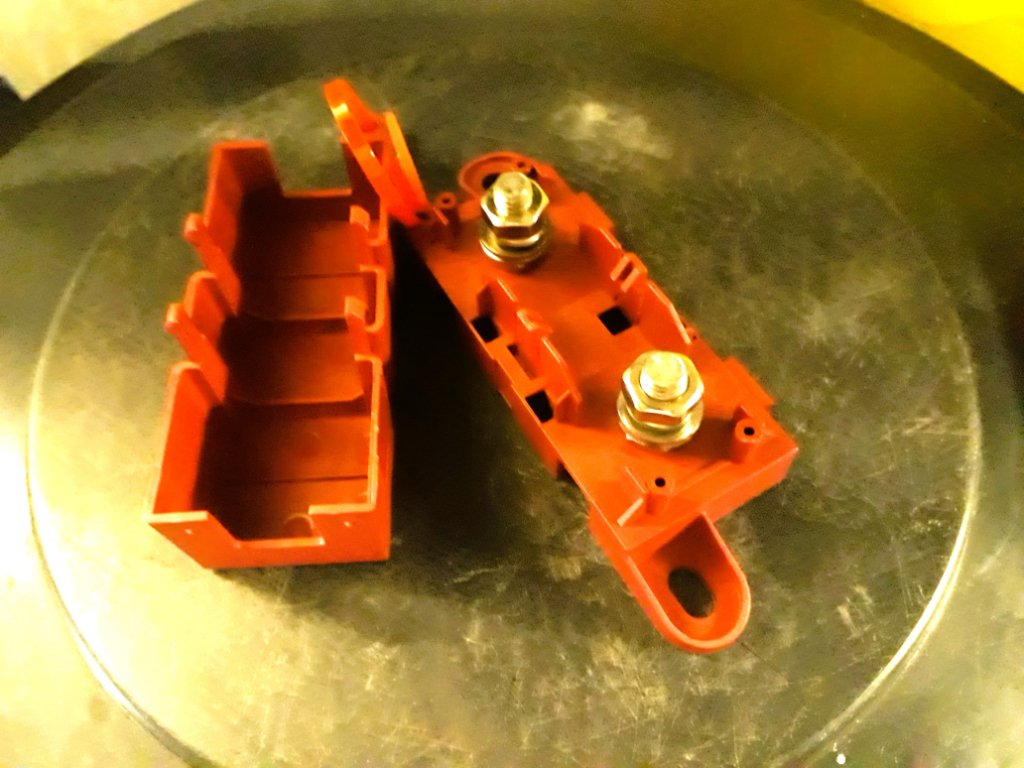

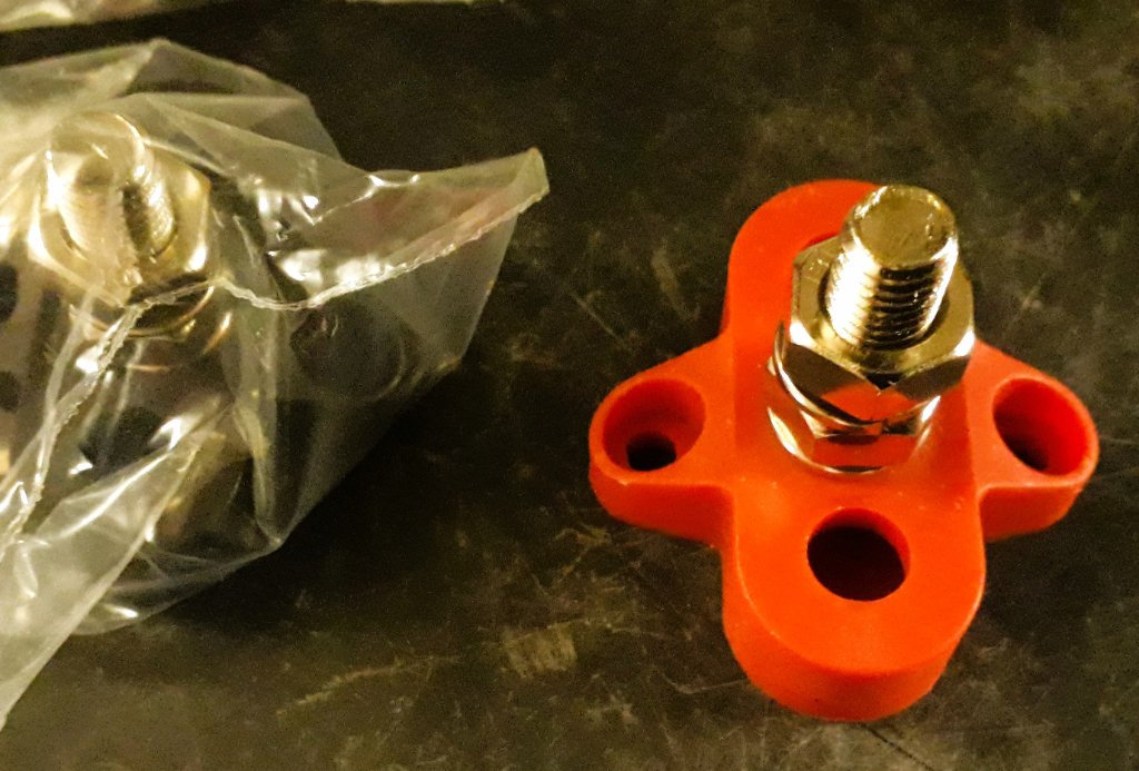

Gli ultimi componenti che mancano sono il fusibile di protezione e il morsetto di giunzione.
Il cavo che va dal vano motore al baule va protetto da cortocircuito per evitare innesco di incendi.
Sconsiglio vivamente gli interruttori automatici che si trovano in rete, basta leggere su Amazon i pareri negativi, vale anche per i portafusibili che non di rado hanno pessime recensioni.
Scaldano troppo, si fondono, si rompono stringendo i morsetti, intervengono quando non devono o non intervengono, metto la foto di uno per capire di cosa si tratta:
I portafusibili in genere sono per fusibili a lama ANL o meglio fusibili MEGA per forti correnti, buona parte di quelli che trovate ad esempio su Amazon sono di pessima qualita' leggendo le recensioni, ma trovate sempre su Amazon, Ebay o meglio siti di materiale car audio come RG Sound del materiale di qualita'.
Gli impianti car audio potenti se ben fatti hanno cavi di grandi dimensioni e portafusibili idonei, ad esempio come questo in foto che puo' prendere cavi sino a 50mm:
In questa foto e' a morsetto, quindi i cavi batteria di inseriscono direttamente e si stringono, ma ci sono anche a bullone per cavi con capicorda a occhiello, tipo questo :

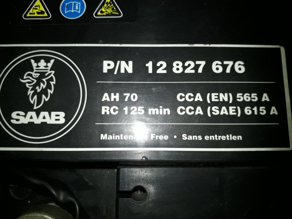

E ora veniamo al calcolo del fusibile, almeno in teoria e ricordate di leggere bene anche la capacita' del portafusibili e il diametro di cavo ammesso, se porta sino a 200A non potete mettere fusibili di maggiore portata.
La batteria di serie che avevo sulla Saab riportava i dati visibili in foto:
Oltre alla capacita' massima di 70A vedete riportata la capacita' di spunto 565A EN / 615A SAE
EN e SAE sono due diversi parametri di calcolo, la corrente di spunto e' il picco che fornisce la batteria all'avviamento dove e' richiesta una corrente piu' alta per pochi secondi per vincere l'inerzia del motore fermo.
Questo e' il valore di cui dobbiamo tenere conto per il calcolo del fusibile, in media si calcola 6 o 8 volte superiore alla capacita' della batteria.
Con questo calcolo sulla batteria da 70A sarebbero 420/560A, ma in questo caso e' gia' riportato il valore, quindi servirebbe un fusibile da 650/700A.
Un esempio dove si rileva non solo la portata in Ampere del fusibile ma anche che e' per correnti continue CC con valore di tensione massima in Volt: Fusibile PER AUTO 800 A, 500 V c.c.

C'e' pero' un problema, ben difficile trovare fusibili oltre i 400A, se si trovano costano davvero molto, anche se c'e' da dire che senza cortocircuiti durano a vita.
La morsettiera rossa nel video ha di serie un fusibile da 400A, se regge potremmo tenere buono questo valore, ma solo se parte subito la macchina, dovendo insistere con il motorino di avviamento potrebbe esserci il rischio che si bruci.
Per ora ne ho trovato uno MEGA della Hella sino a 500A, come ANL li ho visti anche sino a 800A per ora, ma di marche poco affidabili e comunque cari
Alcuni sbagliano a calcolare il valore del fusibile pensando che se troppo alto non si brucerebbe proteggendo il circuito.

Morsettiera per giuntare i cavi del positivo nel vano motore : https://www.amazon.it/Morsettiera-Distr ... 0aWM&psc=1
Dato che ha due dadi di tipo normale con calore e vibrazioni potrebbero allentarsi, quindi meglio sostituire il dado superiore con uno autobloccante, ci sono di diversi tipi ma preferisco quelli con nylon come questo
Se si usano per parti molto calde come scarico, turbo e similari ovviamente non andrebbero bene perche' si scioglierebbe il nylon perdendo adesione e bloccaggio, si usano in quei casi di altro tipo.
Attenzione alla forma del morsetto, alcuni sembrano simili ma hanno la base piu' stretta, meglio averla larga e piu' stabile.
Si trovano con bullone M8 ed M10, ma dato che i capicorda connessi alla batteria sono M8 ho mantenuto questa misura per montarli senza problemi, quindi fate attenzione anche alla misura del bullone.
Il bullone magari lo posso isolare usando i cappucci che mi danno con le batterie da 18A degli allarmi, simili a questi
Scatola portafusibili MEGA : https://www.amazon.it/HUAREW-Scatola-fu ... C78&sr=8-6
Infine fusibili MEGA da 500A, se ne trovano a basso prezzo ma leggendo i resoconti negativi (quelli piu' affidabili), sono troppo sottili e serrando il dado si spezzano, quindi ho preso quelli della Hella, costano ma sono di qualita', ne prendo due giusto per averne uno di scorta, del resto se non ci sono problemi non si brucera' mai, mi costano meno su Amazon avendo la spedizione compresa con il prime : https://www.amazon.it/HELLA-8JS-742-902 ... op?ie=UTF8
huskywr240
Messaggi: 3195
Località: Lombardia
Re: 93 NG SPOSTAMENTO BATTERIA NEL BAULE
Ultime cose arrivate, appena posso potro' iniziare il lavoro.
Il fusibile in foto sembrava piccolo ma in realta' e' grande, ha i fori per il bullone 8mm ed e' lungo circa 6cm
Allo stesso modo la scatola porta fusibili sembrava piu' piccola ma invece e' piuttosto grossa, lunga circa 10cm, nel prezzo erano previsti due pezzi.
Quindi idonea per i morsetti a occhiello dei cavi che sono piuttosto grandi.
Per ultimo il morsetto giunzione cavi, nel prezzo eran compresi due pezzi, uno rosso e uno nero.
Valutero' se sia il caso di cambiare il bullone per metterne uno piu' lungo, oltre a giuntare i cavi nel vano motore con quello che arriva dalla batteria deve permettere di collegare la pinza se si deve avviare la macchina con i cavi da altra batteria, probabilmente mi colleghero' qui con il cavetto del mantenitore batteria.
