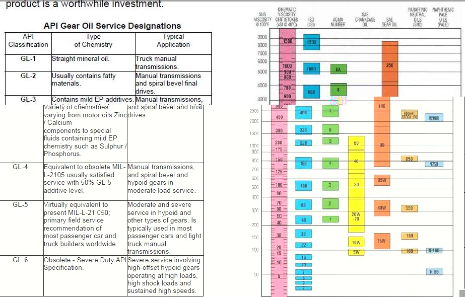

Gli oli cambio a bassa viscosità (75W e 80W), sono stati introdotti a fine anni 90, proprio per sostituire gli oli motore o gli ATF che venivano impiegati - come ripiego - nei cambi meccanici nei quali i sincronizzatori non lavoravano correttamente con i tradizionali oli cambio, di viscosità SAE 80 o superiori.GheSo ha scritto:Oggi.
Perché usare un olio per cambi moderni?
Ma sei sicuro che andar su di gradazione diventi più liquido?
Per i lubrificanti dei cambi meccanici, si hanno due esigenze quasi contrastanti: la bassa viscosità che consente ai sincronizzatori (non sono altro che piccole frizioni) di fare il loro lavoro e le caratteristiche EP che consentono di resistere alle pressioni elevate sui denti degli ingranaaggi, specie se ipoidi.
Saab scelse la strada dell'olio motore, perchè al tempo non esistevano validi oli SAE 75W per cambi; ora che ci sono, non vedo perchè non si dovrebbero impiegare. Sono sicuramente migliorativi, rispetto all'olio motore.
Volendo usare un olio motore, la scelta - a parità di viscosità - dovrebbe privilegiare gli oli con valore di HTHS più elevato (almeno superiore a 4). Il valore di 'HTHS, non sempre viene divulgato, perchè molti oli, specie i sintetici, sono poco prestanti sotto questo aspetto. Consiglio di fare riferimento ai fogli tecnici dei produttori, dove il dato deve comparire.
Il 10W30 o il 10W40 (meglio questo secondo) che Saab consiglia, anche se minerali, hanno un HTHS a mio avviso appena sufficiente per la protezione degli ingranaggi.
La seguente tabella comparativa, mostra le corrispondenze della viscosità tra oli cambio e motore.
Come potete vedere, il 75W corrisponde al SAE 10W per motore ed è anche EP, ecco perchè lo preferisco.

Se ti riferisci a questo:Aldo Pascone ha scritto:Salve,a questo punto vorrei capire quale olio dovrei usare per il cambio della mia c900 EP del 92?Mi hanno consigliato il Sintrax della Castrol ma costa una barca di soldi.Ci sono alternative? se si' quali sono?La parola agli esperti,grazie dal vostro affezionatissimo Aldo Pascone
http://www.castrol.com/it_it/italy/prod ... 5w-90.html
te lo sconsiglio, indipendentemente dal prezzo. E' un 75W90 e la gradazione 90 a caldo è troppo alta. Inoltre è un GL5 e questo significa che i forti additivi EP sono aggressivi per i metalli "rossi" (bronzo ottone ecc.), rasamenti ecc.
Non so come sia il cambio della Saab, ma siccome gli oli motore raccomandati dalla casa, non hanno questi additivi, non rischierei.
Il mio consiglio, è di stare su un GL4 nella gradazione 75W-80W - importante la lettera W - come l'MTF 94 di chevron/texaco.

Indica la capacità del velo d'olio di resistere alle Elevate Pressioni.
Le doti EP sono indispensabili in presenza di ingranaggi ipoidi. Non è il caso del cambio Saab, ma gli oli EP creano uno strato protettivo aderente alle superfici dei metalli, cosa positiva anche per gli ingranaggi non ipoidi.
Nessun olio motore ha caratteristiche EP perchè avrebbero controindicazioni anche gravi.
In definitiva: in alcuni casi - quando gli ingranaggi non devono sopportare carichi molto elevati -, è possibile impiegare oli motore nei cambi meccanici, mentre non si devono MAI usare oli per cambio, con caratteristiche EP - come i GL4 e GL5 - nei motori.

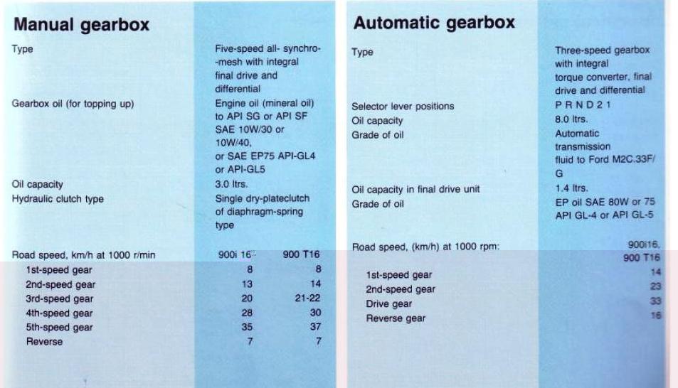

Da quello che ho potuto capire, l'impiego di olio motore SAE 10W30, nel cambio Saab è dovuto al fatto che i sincronizzatori impiegati richiedono un olio molto fluido, come appunto il 10W30.
Un olio GL4 (eviterei il GL5, per le ragioni anzidette), nella gradazione 75W - 80W, con una viscostà analoga a quella del 10W30, ma con moderate caratteristiche EP, a mio avviso dovrebbe essere migliorativo.
Il 75W90 è invece più viscos a caldo (corrisponde al SAE 40/50 dell'olio motore) e non so se può andare bene. Qualcuno, però, lo sta usando con buoni risultati.

I miei timori sono eccessivi: si possono impiegare anche oli GL5, sempre però di gradazione 75W; lo prevede il manuale utende dell'edizione M1992:lonerider ha scritto:...... olio GL4 (eviterei il GL5, per le ragioni anzidette).......
