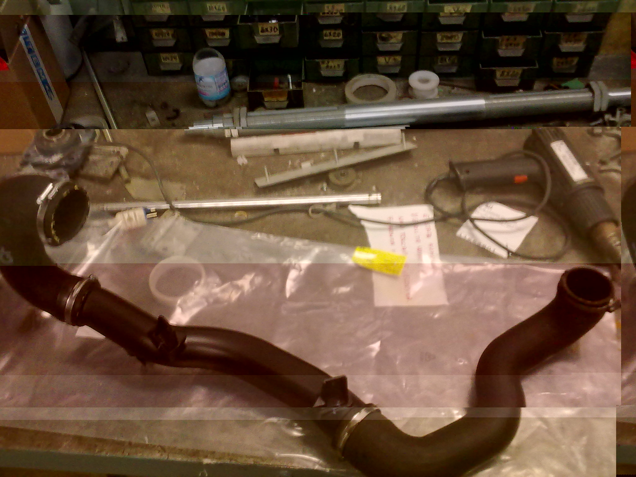

anche io rottura manicotto che va dall intercooler alla distribuzione ..taglio di circa 3 cm sulla curva ...ricambio originale saab circa 200 euro ....

ice-02 ha scritto:anche io rottura manicotto che va dall intercooler alla distribuzione ..taglio di circa 3 cm sulla curva ...ricambio originale saab circa 200 euro ....
Anche a me pochi giorni fa si è rotto il manicotto del turbo con un taglio abbastanza vistoso. La macchina infatti andava in "Prestazioni Limitate" e non superava i 3.000 giri. In Saab mi hanno chiesto 210e per il pezzo e 120e per un'ora di manodopera. Che voi sappiate esiste quel pezzo commerciale? Alla fine il motore e derivazione FIAT quindi si dovrebbe reperire non troppo difficilmente, intanto oggi pomeriggio uso un po di nastro isolante per chiudere il taglio.

ciao io se non avevo l urgenza.. anche se la mia non mi dava nessun allarme il taglio era piccolo ..si puo rimediare definitivamente facendolo con 2 curve in silicone e un condotto rigido facilmente reperibili.. basta avere un po di manualita su queste cose ..e il problema lo risolvi per sempre con una spesa meno onerosa rispetto all originale visto che il ricambio saab racchiude anche il manicotto sotto intercooler piu tubo rigido che viene su verso il tubo "incriminato".

Quando l'avevo cambiato io non esisteva un ricambio generico, il mio meccanico di fiducia ha dovuto rivolgersi all'assistenza SAAB ufficiale per avere il manicotto. Il motore è sì di derivazione fiat, ma l'installazioen e la componentistica accessoria credo siano SAAB/GM...

cmq per la cronaca il manicotto me lo ha messo davanti a me in 5 minuti e NON si sono presi un euro ...

Ammazza un'ora per cambiare un manicotto e 120,00Euro (spero I.V.A. compresa) per un'ora di manodopera ... :eyeroll: ... niente niente chiamano un notaio per farlo montare ?

il fatto e che il kit comprende tre pezzi in realta ma si buca solo quello superiore quindi gli altri due ti rimangono in garage a marcire .....
ecco qua 200 euro

carissimo il manicotto curvo e il pezzo che viene su ..sono nuovi di trinca se me li compri ti regalo il "famigerato" := := := :=
