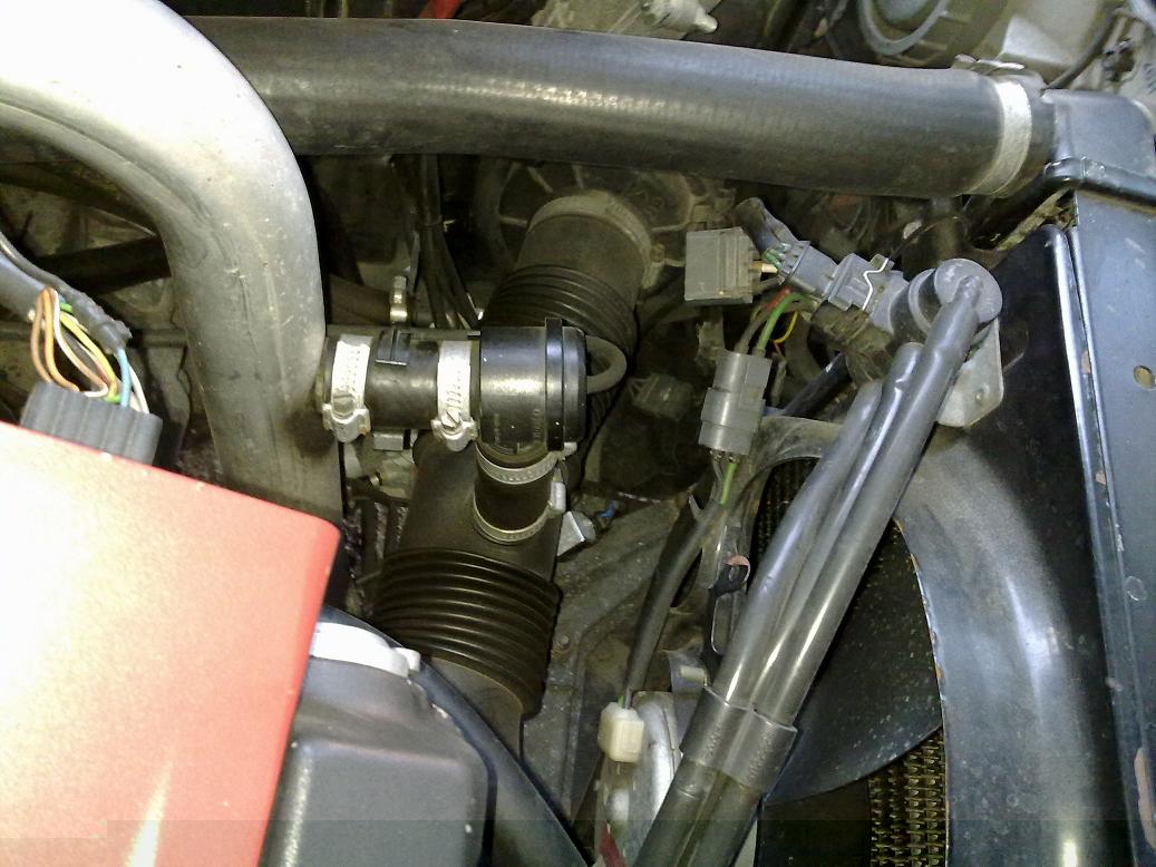

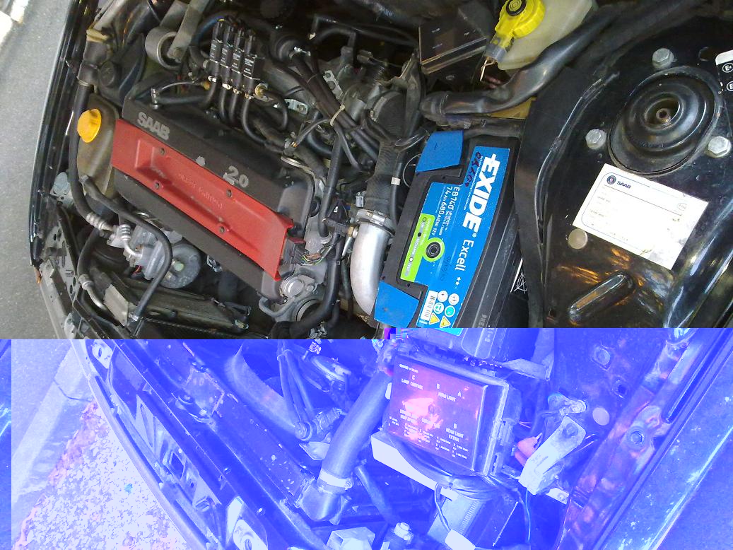

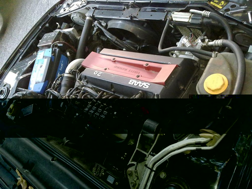

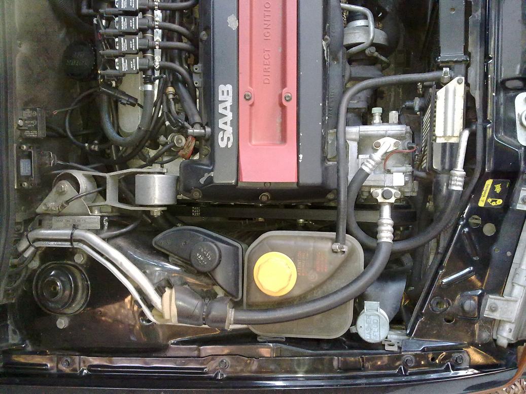

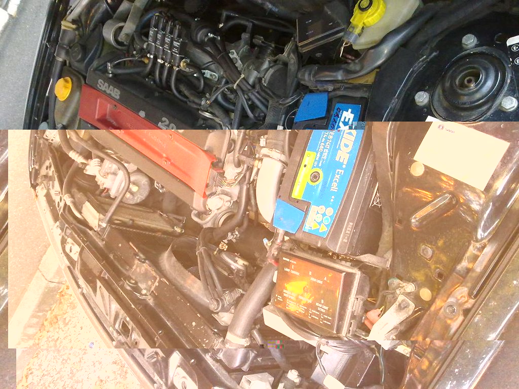

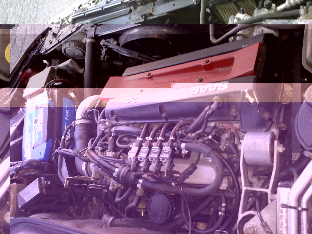

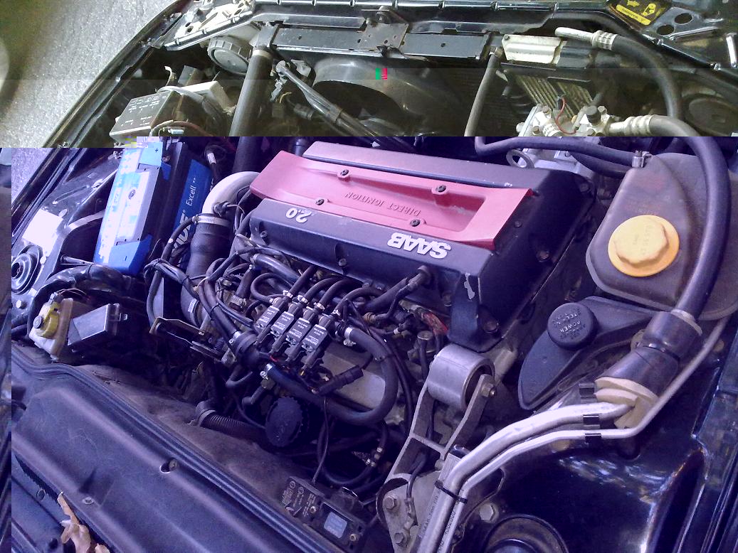

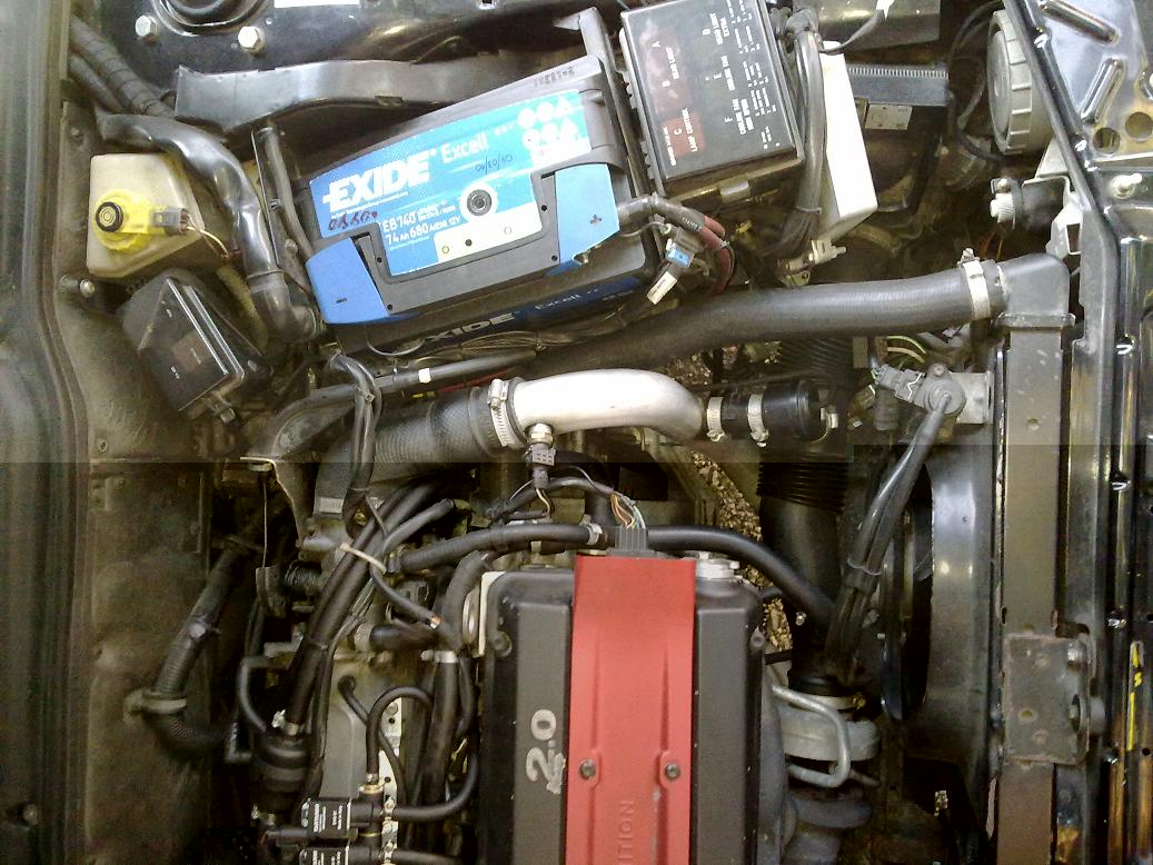

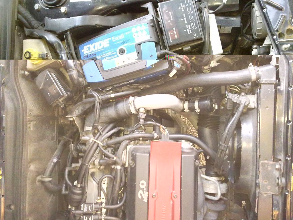

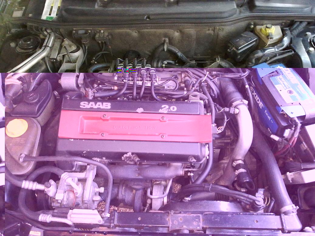

Comunque, attendiamo foto dettagliate del vano motore per capire qualcosa di certo.

Altro che piccola rettifica!giuseppe122 ha scritto:piccola rettifica: l'APC è la scatola (rossa o nera) che si trova, sulla C900 (almeno a partire da una certa data) attaccata al parafango SX. Quella a cui ti riferisci tu è la valvola solenoide che tramette i comandi dell'APC alla WG
Ho scritto da cane: intendevo che se "vedi" la valvola c'è l'APC
ed infatti la centralina rossa che ha montato glicheri dovrebbe essere quella dell'APC della ft...
Quindi, a maggior ragione: le valvole a solenoide "dentro" sono tutte uguali?

Ciao Gripen.gripen ha scritto:...... Ho visto che nel mio cofano e in quello di una ft dello stesso anno: c'è la stessa identica Garrett! O differiscono per qualcosa all'interno? Chi mi illumina?
@glicheri: ma tu non hai messo pure la centralina rossa di una ft?
Confermo ke le turbine sono uguali (almeno a vista), anche con quella del B204.
Avendo una full turbo del 1995 (col B204) in casa per ricambi, ti confermo che la turbina è identica alla mia della ep del 1993.
Credo che la differenza dei 37 cavalli in piu' alla fine sia solo l'intercooler e la pressione della valvola APC (da 0,57 a 0,8 o 0,9) e magari il diametro del corpo centrale centrale dello scarico - nella 900 aero berlina la marmitta (il cilindro sotto il tunnel) è piu' voluminosa rispetto alla ep e alla FT cabrio, ma nella 9000 non ho verificato sotto all'auto se c'e' questa differenza...
Confermo anche al seconda domanda: ho trovato sulla prima 9000 che ho cannibalizzato una centralina rossa (full turbo del 1992) e ho montato sia la centralina che la DI prede da questa. L'auto è un po' piu' reattiva ai bassi e dopo i 3800 si sente un po' di spinta in piu'. Inoltre ho notato a GPL un leggero diminuire dei consumi.
Quello che mi manca da fare è appunto montare l'IC e la valvola APC della full turbo per vedere se alla fine la differenza si sente.

Magari l'unica cosa che cambia è la regolazione della molla interna: come dicevano da un'altra parte dovrebbe bastare regolare con un cacciavite la tensione della molla per avere le 2 pressioni desiderate.Lucantropo ha scritto:che io sappia si... so che esistono valvole APC diverse fra diverse generazioni di motori, ma non so di valvole diverse per stessi motori..

però per carità, considerando le stranezze Saab a cui siamo abituati, nonmi meraviglierebbe se ce ne fossero altre dodici o tredici con tarature tutte diverse..

Dal 1993 c'era il B204S da 150cv. Sempre dal 1993, l'unica turbina utilizzata sembra essere la Garrett TD04.
La LPT dovrebbe avere 0,59 bar, mentre la Turbo 1,05 bar.

Vedo piuttosto che hai l'impianto a gas... metano o GPL...? prima sarebbe il caso di verificare con l'installatore che l'impianto riesca a soddisfare eventuali maggiori richieste di potenza (per quanto riguarda iniettori e riduttore di pressione che devono garantire il flusso di carburante in aggiunta) e per quanto riguarda la pressione di iniezione che deve riuscire a contrastare una pressione di sovralimentazione che per forza di cose non potrebbe che essere maggiore di quella attuale..
