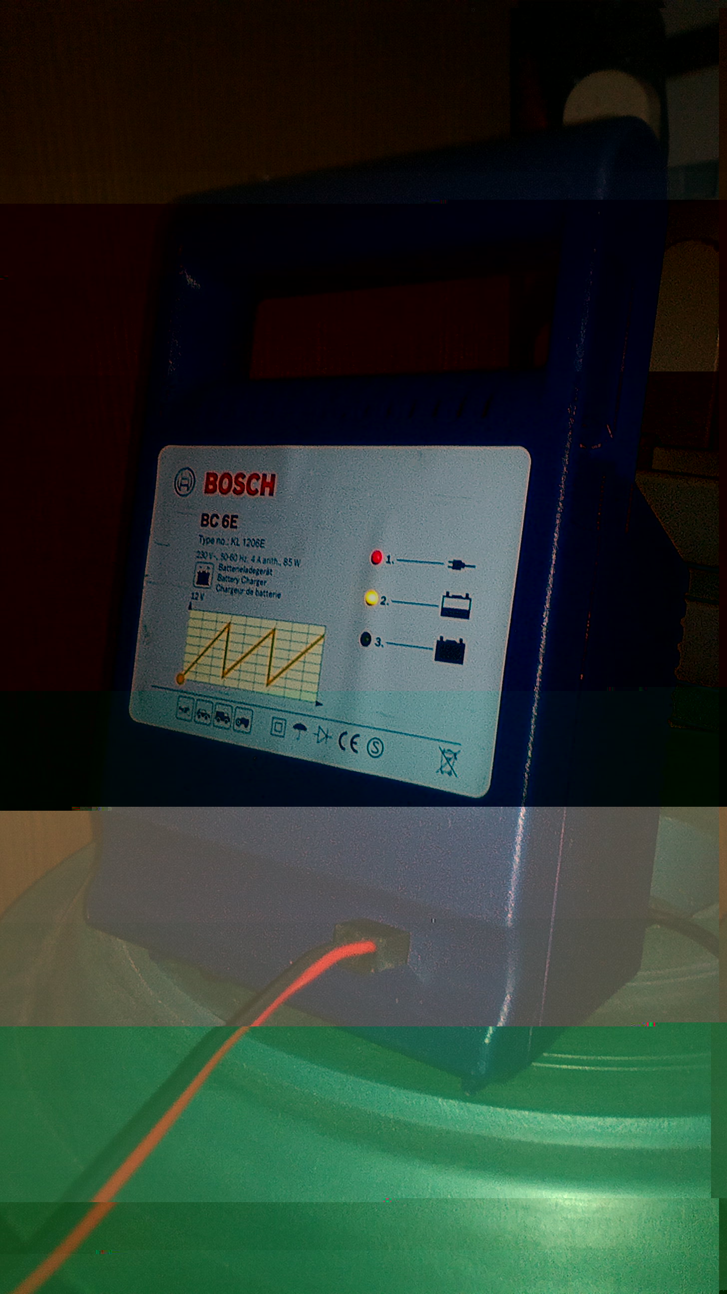

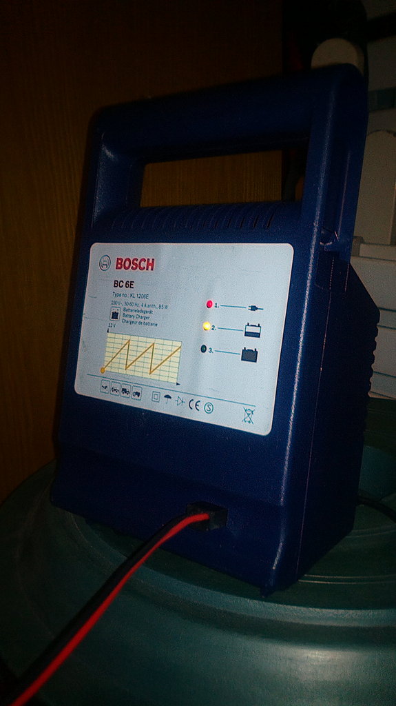

adesso dico la mia....
se attaccassi all'auto il mantenitore di carica della mia BMW funzionerebbe o farebbe danni?
http://i.imgur.com/1fB6Z9i.jpg?1
