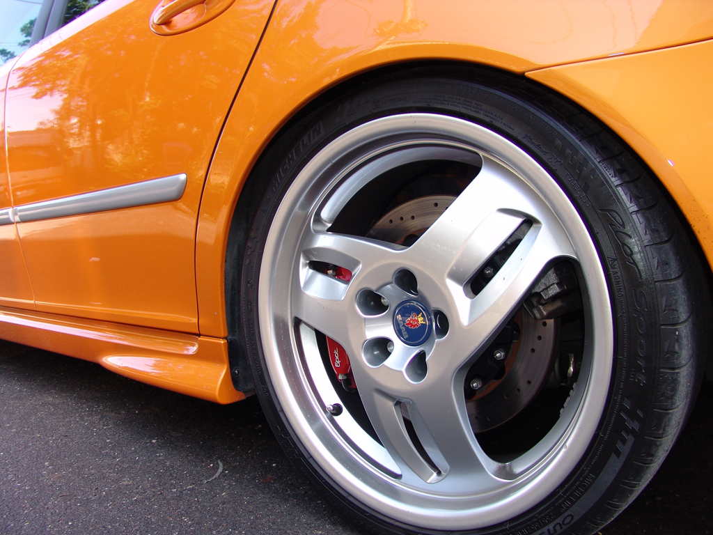

Scusate il piccolo OT,
ma secondo voi ci sono controindicazioni a questo? Insomma ne vale la pena

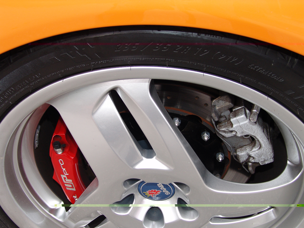

desertstorm ha scritto:Scusate il piccolo OT,
Attenzione! se ho capito bene quel disco si trova sull'assale posteriore!
La pinza piccola non funziona con l'impianto frenante normale ma serve solo per il freno a mano!
E' una modifica che si fa quando si montano grossi dischi anche al posteriore con lo smontaggio completo del precedente impianto (che di solito usa piccole ganasce interne al disco).
Quindi è solo uno "strano" accoppiamento ottico ma funzionalmente l'impianto frena con la pinza fissa a pistoncini multipli.

Cacchio hai ragione Sasà, non ci avevo pensato :)) .
Quindi essendo quella una pinza da anteriore hanno preso i tubi dell'olio che erano collegati alla pinza posteriore piccola e li hanno collegati alla nuova, ed hanno rimasto collegato il cavo del freno a mano sulla sua originale !! Però!! :))
