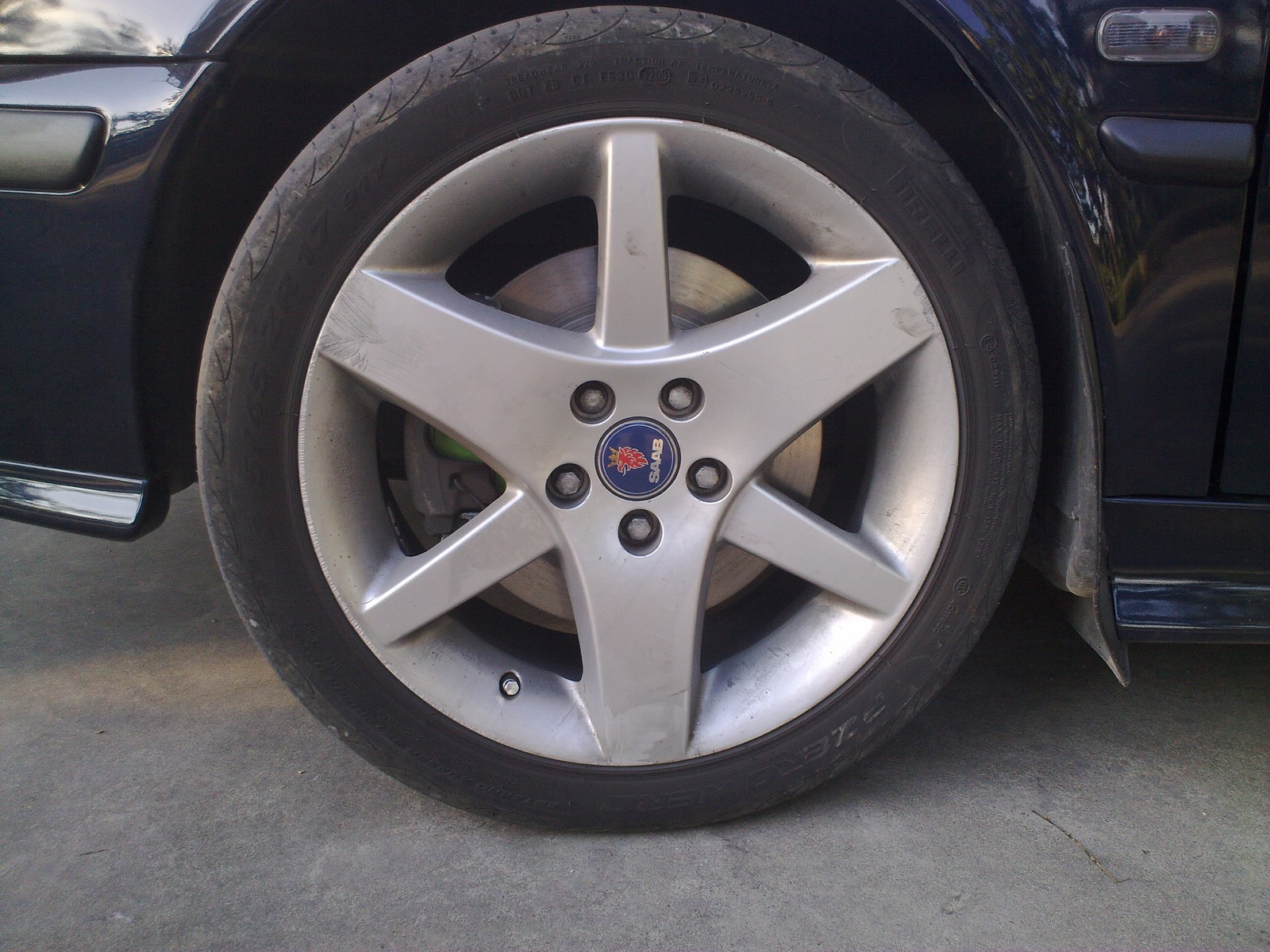

Io ho scelto le Green appunto per un uso più stradale, e sopratutto i dischi lisci al posto di quelli bucati, su consigio di Marco che mi ha detto che quelli che ha lui sono leggermente più rumorosi in marcia rispetto a quelli lisci, e siccome non cercavo delle prestazioni esagerate mi sono accontentato :)
Comunque ecco una foto dell'upgrade con i cerchi da 17
Non si vede la staffa portapinza :o(
Ne posterò un'altra :naive:
Re: Upgrade 308mm per 9-3OG e 900NG !!!
#78 Messaggio da leggere da Lucantropo »
Se puoi falla da vicino che voglio vedere bene gli spazi.. sai, io dovrei montare tutto sui cerchi da 16..
Anzi, se ti capitassi di togliere la ruota, ti ricordi di misurare la distanza dal centro al punto più esterno della pinza/staffa?
Così mi tolgo una volta per tutte i dubbi se ci stanno o no... dovrebbero.. anzi, gli ALU26 dovrebbero essere gli unici cerchi Saab da 16" in grado di alloggiare io freni da 308mm (poichè pare che furono disegnati appositamente per le 9-5 Aero da 230cv del 98-99 che in alcuni mercati uscivano con i cerchioni da 16" di serie anzichè da 17 come da noi e per poter avere un cerchio su cui montare le invernali per non doverle tenere sui 17 in quanto meno efficaci.. infatti rispetto a tutti gli altri cerchi da 16 si vede che gli ALU26 hanno razze molto ampie e un canale molto arioso). Però almeno mi toglierei il dubbio.

#79 Messaggio da leggere da Luspreck »
Provvederò a fare una foto migliore, per la misurazione provo a prenderla dal centro del coprimozzo senza togliere il cerchio... Giusto per darti un'idea :)
