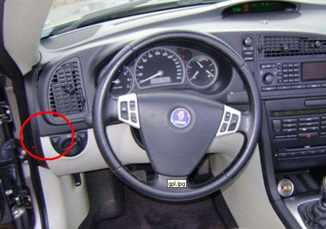

IL pulsante di solito si mette alla sx del volante, la ragione e' molto semplice:
Alcuni impianti permettono di accendere l' auto direttamente a gpl mantenendo premuto il tastino e contemporaneamente girando la chiave di accensione.
Premesso che brc non offre questa possibilita' (molto utile da primavera ad autunno , quando l'auto e' praticamente sempre in temperatura ) se avete il pulsantino sulla dx, e' molto difficile eseguire questa manovra!
io l'ho meso li' nella zona del cerchietto rosso!, e' molto comodo e non si nota molto

Saabone se posso essere sincero (non prendertela) messo li a sinistra del volante è un pugno nell'occhio e non ci azzecca molto , soprattutto perché quello è quadrato e tutto il resto della strumenazione in quella zona è circolare . Credo che la soluzione migliore (per quello BRC rotondo) sia proprio tra il cambio e il blocchetto d'accensione .

SUPERFRA ha scritto:Saabone se posso essere sincero (non prendertela) messo li a sinistra del volante è un pugno nell'occhio e non ci azzecca molto , soprattutto perché quello è quadrato e tutto il resto della strumenazione in quella zona è circolare . Credo che la soluzione migliore (per quello BRC rotondo) sia proprio tra il cambio e il blocchetto d'accensione .
vicino al blocchetto di accensione offre tutti i vantaggi del caso, sia estetici, sia funzionali, sia di tutela del tutto.
ma si' alla fine son dettagli, importante che funzioni tutto a dovere, io mi trovo bene ad averlo in quella posizione...
