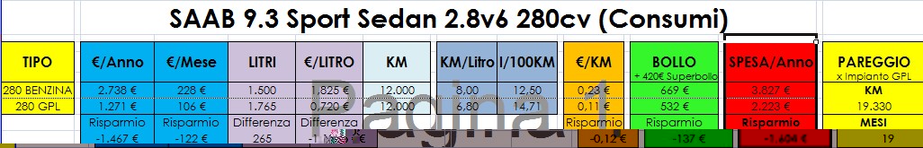

Luca tutti questi calcoli me li sto facendo in questi giorni … stasera allegherò una tabella che ho nel PC a casa , tenendo in cosiderazione 12.000km/anno . Cmq quello che mi scoccia è "regalare" quei 420€ … Poi ne discutiamo :8

Ecco uno scorcio della Tabella che vi avevo promesso :
La cosa sarebbe fattibile (a parte il Superbollo che non riesco a digerire) però il problema è che in questo momento non posso spendere 2.500€ per mettere l'impianto a GPL , perchè ho altre spese per la casa .
PS: Credo che se qualcuno con un gruzzoletto da parte mi comprasse la TurboX e la gasasse farebbe un affare , nonostante il Superbollo , visto che la spesa al km sarebbe bassa . Purtroppo io non posso :(
