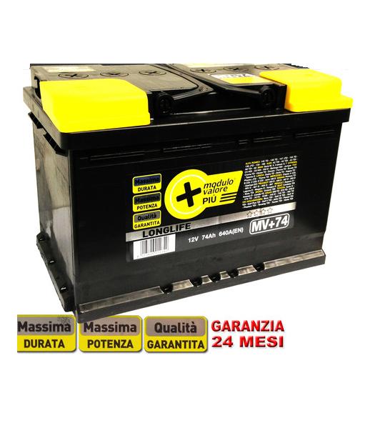

Intanto, eccomi alla terza batteria........ :sorry:
Lo so, è colpa di tutto il calore che sviluppa il V6 (la batteria è proprio a fianco della turbina e si cuoce.....anzi per la precisione "evapora" l'acido - visto che tutte le batterie hanno comunque gli sfiati per i vapori - e gli elementi rimangono scoperti deteriorandosi)
Insomma, ne ho cercata apposta una ispezionabile con i tappi, in modo che periodicamente la controllerò e rabboccherò acqua demineralizzata se mancante.
Quindi ricapitolando:
- 1° batteria [di primo equipaggiamento] --> durata 1 anno e 10 mesi (15.000 km)
- 2° batteria [marchiata SAAB 70ah 700A, pagata 70 euro scontata] --> durata 2 anni e 8 mesi (35.000 km)
- 3° batteria [marchiata LONGLIFE :- :D 74ah 640A, pagata 55 euro e soprattutto ispezionabile].
Me la sono andata a prendere di qua, visto che sono a Roma http://www.ebay.it/itm/LONGLIFE-Batteri ... 27cda55f76
Ora vediamo quanto dura :8 :8 :8 :8 :8 se arrivo a 3 anni con 55 euro son già contento, ma secondo me avendo la possibilità di aggiungere il liquido tirerà di più :neutral:

Abbasso le batterie al gel!!

Vins,credo che troveresti giovamento dall'installare il condotto di raffreddamento batteria,
Che era installato sulla 9-3 nei primi anni,che poi GM tolse per economia :[
Ma che dovrebbe essere disponibile come ricambio in Saab
(la predisposizione è rimasta su tutte le 9-3)

Potresti foderare il vano batteria con del tessuto isolante,ad esempio dove lavoro io abbiamo guanti fatti con un tessuto speciale che consentono di afferrare la plastica fusa a 180 gradi senza sentire nulla

Se Vins ha problemi con il calore sotto il cofano, ci dovrebbe proprio fare un pensierino...
... il problema è che costa 6 volte tanto :$

@ pupillo: Grazie per il consiglio....ma per ora la batteria se la caverà da sola :)
La storia del condotto..........non mi convince: insomma, con l'auto in movimento con o senza il "nasone" il calore viene dissipato in quanto dalla griglia anteriore (ancor meglio nella mia che ha ANCHE le griglie laterali aperte, una proprio in corrispondenza della turbina/batteria) entra tanta aria. Il problema si pone quando fermi l'auto e "per irraggiamento" la turbina riscalda tutto li intorno. A quel punto avere o no il nasone, da fermi, è irrilevante.....
E poi, ma quali 300 euro per una batteria!!! Io, come dicevo, sposo la tesi di spendere il meno possibile: vi ho già spiegato il perchè saltano le batterie! Il colore le asciuga, non esiste tecnologia o marca che tenga. Vedrete che molto probabilmente il vecchio metodo di rabbocco del liquido sarà la soluzione del problema, cosa che le case costruttrici di batterie ormai han capito che, per i loro affari, è controproducente! Che gli sarebbe costato lasciare ispezionabili le batterie? Che poi lo vediamo tutti, dicono che sono senza manutenzione, ma è una boiata pazzesca! E' come se ti vendono un auto e ti dicessero: non si cambia mai l'olio, non è prevista la manutenzione (salvo che poi ti schioppa tutto!) Un pò il discorso che facevamo sul cambio automatico e sulla troiata del "fill for life".......
