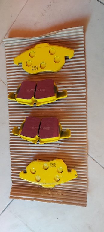

sono arrivati i dischi e pastiglie EBC gialle! prossimamente le foto..

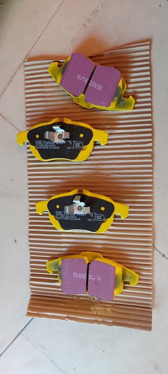

Eccomi qua!
Arrivato il materiale, spero prossima settimana di inziare.. il lavoro e allenamenti mi tengono molto occupato..
pastiglie 2.jpg (50.27 KiB) Visto 2806 volte

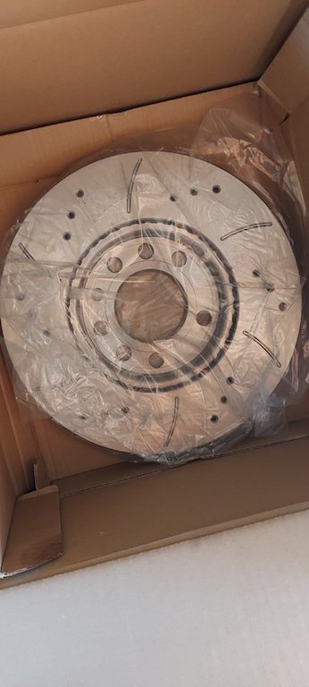

Purtroppo ho una rogna grande.. io li ho presi seguendo anche tutte le informazioni del sito, TTiD, ma iddio, smontando tutto... i miei originali sono ben più grandi e pure le pastiglie
Devo rispedire tutto indietro...
e spero riaccettino il reso errato.. l'Aero li monta ben più grandi
huskywr240 hai mai fatto resi con loro ?
i mie originali TTid Aero sono da 310 quelli da MTC 302
azzarola!

MTEC mi diceva che i dischi sono per Saab TTiD Aero, ma non è così.
Attenzione che la descrizione che loro riportano nel sito è errata, anche se poi vi confermano ben altro in email.
E qua nascono i problemi miei perchè come dici te, non costa poco rispedire tutto indietro... a Campsie.

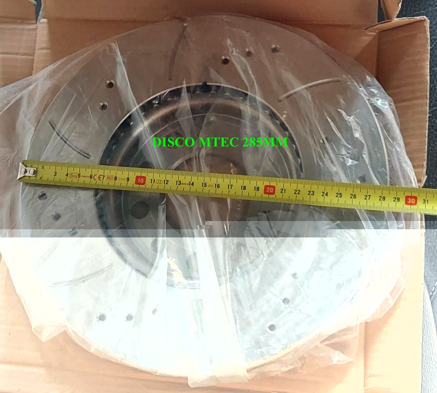

Che poi.. misurandoli .. hanno pure sbagliato non solo per la conferma del diametro di 310mm in email... ma... hanno spedito quelli da 285mm.. e ne loro sito hanno messo 302mm!
Qualcuno ha esperienza di spedizione estere ?

sul post precedente..in foto ho misurato 310mm
302 sono quelli che hai tu
sono piccoli i 302mm ( vedi foto post )
