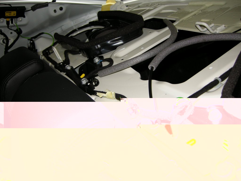

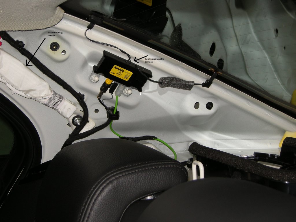

Ecco qualche foto........

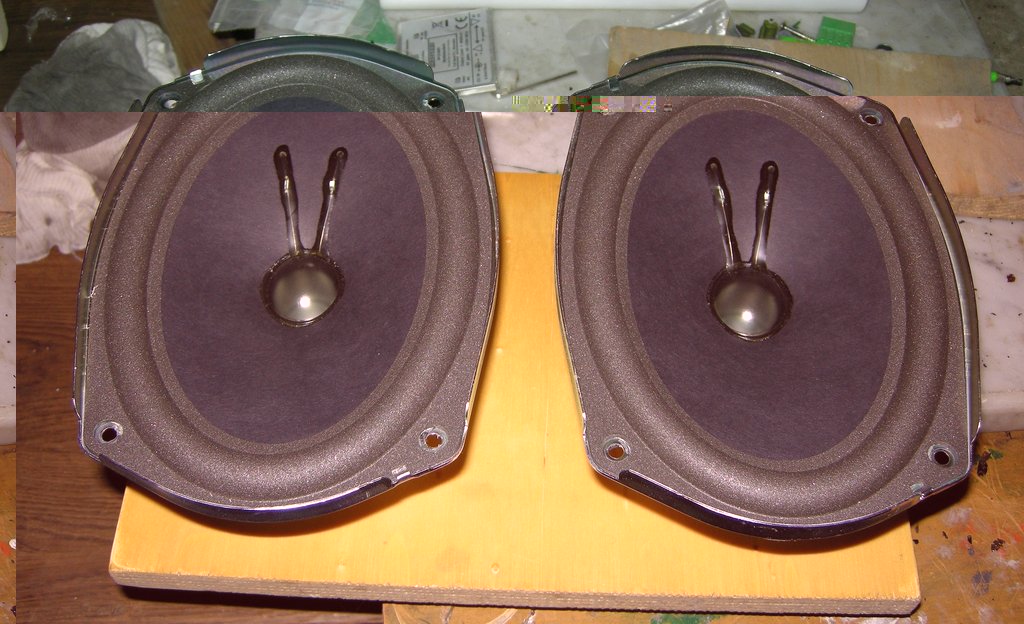

...e mi inviano questa foto, ...qual'è il tappo di polvere e come ci è entrata???
facendo il confronto con quella scattata da me io non riesco a vedere nessuna differenza

Hanno tradotto male... non è un "tappo di polvere".
Secondo me volevano dire che si è staccata la menbrana dal "rivestimento antipolvere", la resina nera.
La freccia indica uno spazio aperto che non ci dovrebbe essere.

Si', in effetti sembra che abbiano usato Google translator!
Chi fa rumore, non e' la polvere, quella e' la cupola (o parapolvere o copripolvere) e in quella zona dell'altoparlante puo' succedere che...
"Un danno che si riscontra con una certa frequenza e che è conseguenza dell'uso e non di fatti traumatici, è la parziale frattura del cono e/o la formazione di pieghe nella parte sottostante il copripolvere. Questo danno provoca la produzione di fortissime armoniche e si mette in evidenza facendo riprodurre all'altoparlante suoni compresi nella gamma 100 - 200 Hz." (forum appassionati di fisarmonica)
Link: http://www.fisabook.net/fisabook/index. ... id=128#128
Anche secondo me, te lo cambiano.

Certo, se il cono non è più solidale con la bobina non può che "gracchiare"!desertstorm ha scritto:NickStick ha scritto:.....Un danno che si riscontra con una certa frequenza ............
