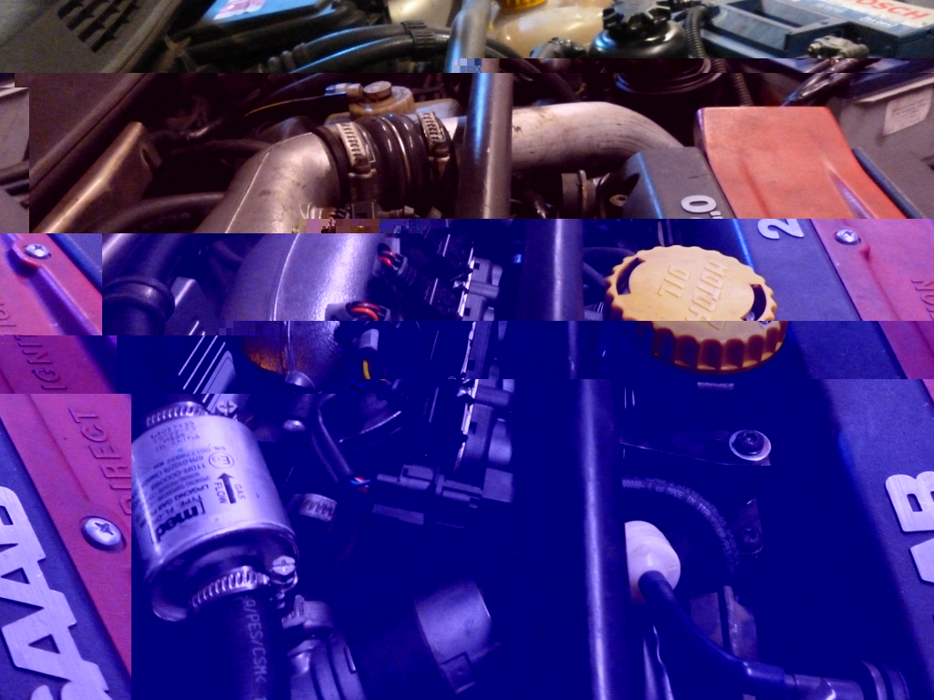

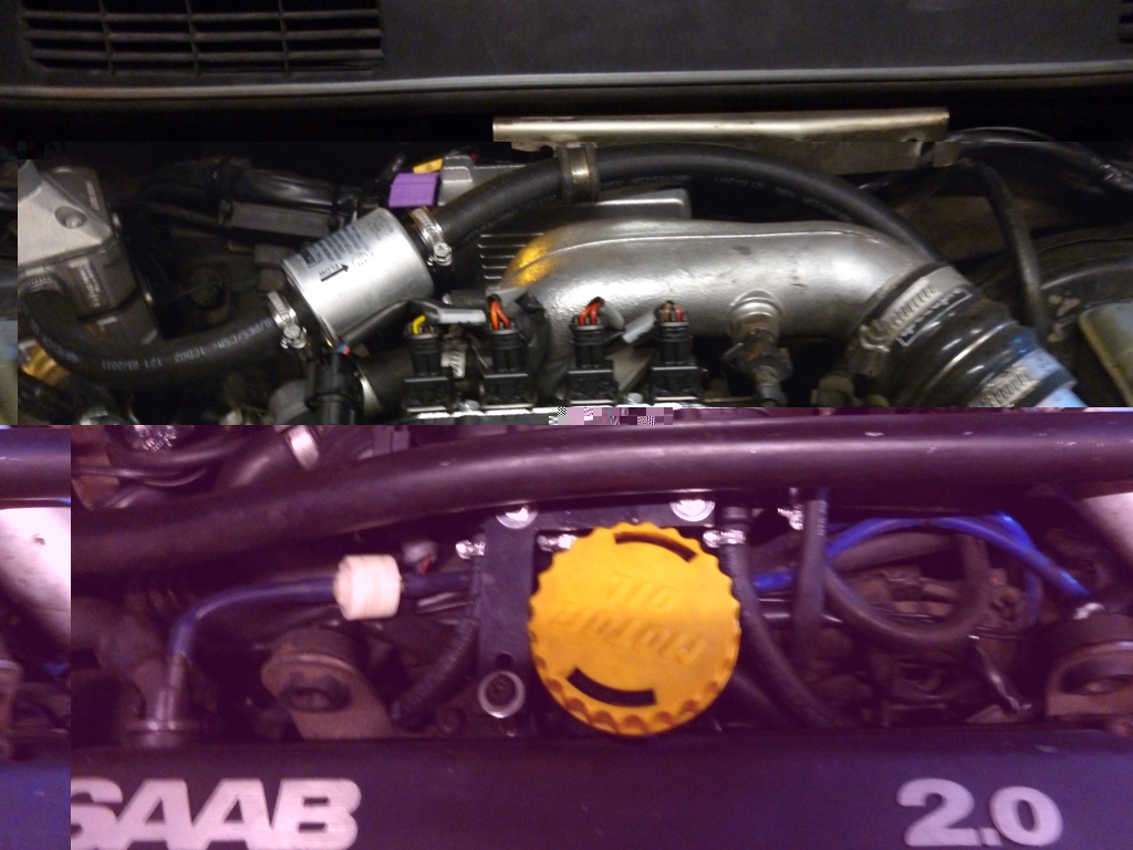

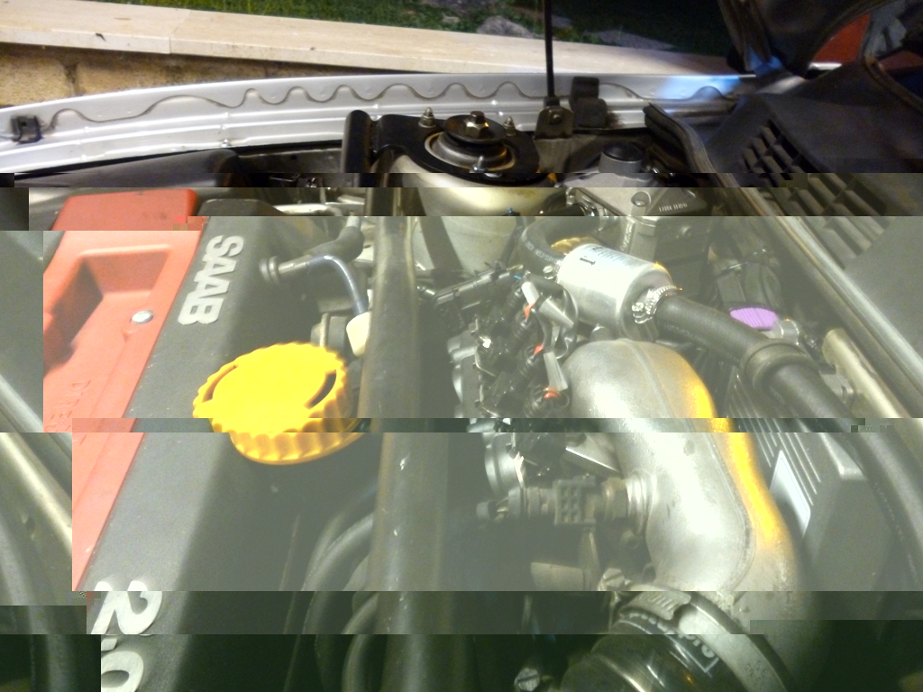

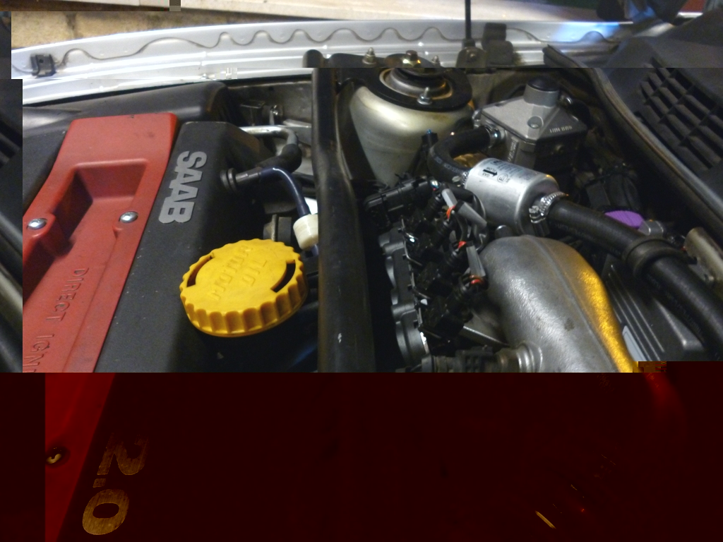

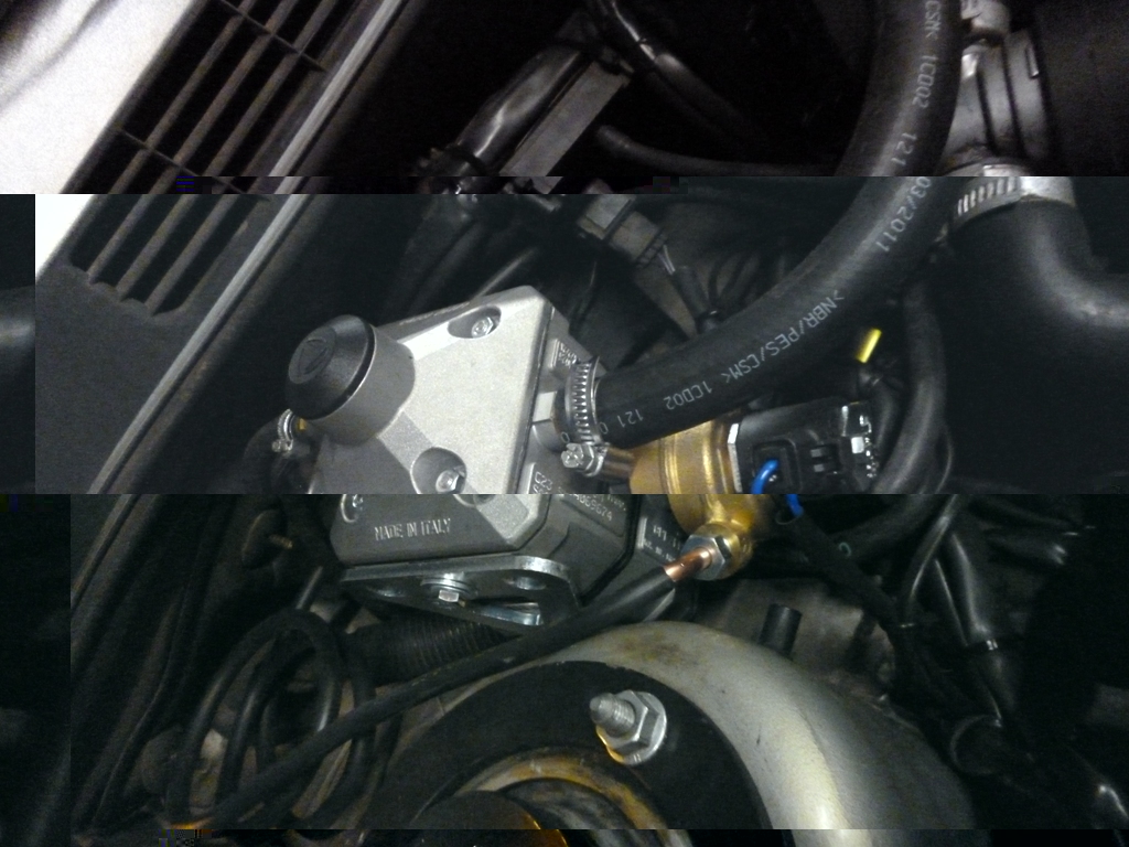

Gasata pure la mia, appena ritirata ora vediamo come andranno i consumi pure di questa visto che a benza sto a quota 12Lt / 100km .
Fatte tutte le considerazioni del caso alla fine ho scelto il LANDI, serbatoio toroidale da 38lt netti che sporge di pochissimo dal vano ruota di scorta.
L'installatore mi ha garantito che posso giocare al "bricolage" sulla macchina fino a 250Kw .
Il lavoro di installazione mi è sembrato estremamente curato nei minimi particolari, per ora sono... :))
Costo chiavi in mano 1.500 Euro
Il tappo sulla consolle centrale l'ho realizzato io quel pulsante piazzato sopra al tappo che ho visto sulle altre 900 e 9.3 proprio non lo digerivo :))
Domani magari faccio qualche foto alla luce del sole .

Ma no....tutto quell racconto e alla fine hai messo Landi !!!!!!!
Non riesco a capire per che il tubo che esce dal filtro deve fare tutto quel giro.....per che non farlo entrare nella parte sinistra dei iniettori ?
Pagina 28 Manuale installazioni Landi Renzo (PDF in rete) : "........La lunghezza massima del tubo tra riduttore e filtro è di 70 cm, mentre quella tra il gruppo filtro e rail iniettori è di 25 cm......"
Riesci a dirmi se sono iniettori con tappo bianco o arancione ?
Io con 38-40 L di GPL faccio di media 300 km.

@ Adrian : la mia scelta è stata cosi' motivata: ho letto il tuo post riguardo i problemi che hai avuto con l'impianto Landi ed obbiettivamente non si puo' dire leggendolo con attenzione che i tuoi problemi siano stati determinati dal'impianto GPL, bensi' a mio avviso, dall'installatore.
Ti hanno montato un impianto IG1 normale al posto di un impianto IG1 Tubo, il riduttore si è deteriorato per via della screpolatura della guarnizione che a sua volta, a lungo andare, ha provocato il danno al polmone, ma l'installatore certe cose dovrebbe saperle ed in tutti i km che hai percorso avrebbe dovuto cambiartela in occasione dei controlli che solitamente il mio installatore consiglia di fare almeno una volta all'anno, con poche decine di Euro esegue un controllo generale sull'impianto ed una eventuale manutenzione preventiva, quindi come hai giustamente detto con 20Euro di guarnizione successivamente non avresti avuto altri problemi piu' seri, del resto l'impianto GPL è una parte dell'auto soggetta ad usura in base agli anni ed ai km quindi non si puo' pretendere che duri in eterno senza manutenzione di alcun tipo.
In fondo ora so bene cosa comporta la mancata sostituzione di quella guarnizione e conto di farla controllare o sostituire almeno una volta all'anno visto che una cosa cosi' poco costosa puo' provocare un danno cosi' grosso, scongiurando cosi' l'eventualita' che mi si presenti il tuo stesso problema.
Poi leggendo il tuo post vedo che con il mio stesso serbatoio da 38lt percorrevi 250km e anche questa è una cosa un po strana, con 38 lt ed una media di 8/km/lt all'incirca il risultato di percorrenza deve essere di circa 300km, questo è quello che io avevo calcolato prima di installare l'impianto, quello che mi aspettavo ed è anche quello che mi aveva prospettato l'installatore infatti le aspettative sono state mantenute, percorrendo i primi 480km facendo un calcolo proporzionale fra i due rifornimenti che ho fatto ho percorso circa 300km con un pieno ma guidando molto ma molto allegramente di conseguenza il tuo risultato di 250km, a meno che tu non guidi sempre a 200 all'ora è il risultato della mappatura sbagliata. La mappatura dell'impianto pero' non e' che la faccia la casa produttrice dell'impianto GPL bensi' deve ottimizzarla l'installatore quindi anche qui il tuo non ha saputo garantirti in giusto risultato ed il problema e' sempre lui non l'impianto.
Per il problema celle viti che ti sei dovuto stringere da solo appena ritirata l'auto anche li' il problema non è imputabile all'impianto ma di nuovo all'installatore che non è stato molto meticoloso nell'eseguire il lavoro.
Per gli iniettori, quelli che montano altri utenti sull'impianto BRC non sono revisionabili, e questo gia' non è un punto a vantaggio del BRC, poi oggettivamente tu con i tuoi di iniettori hai percorso 100.000km prima che ti dicessero che erano da cambiare, secondo me non sono affatto pochi, quindi per quanto mi riguarda, considerando che io percorro 15.000km annui, e considerando che potrei arrivare a 20.000 sfruttandola di piu' per via dei bassi consumi col GPL il che eviterebbe di usare la mia seconda auto per alcuni spostamenti, a percorrere 100.000km ci impiegherei 5 anni, e francamente in 5 anni e 100.000km una sostituzione degli iniettori per vetusta' ed usura la trovo abbastanza accettabile se non normale visto la spesa non troppo elevata. Quindi sarei disposto ad accettarla senza troppe preoccupazioni, del resto se devo guidare una macchina a GPL pretendo che vada bene quanto a benzina percio' preferisco spendere un po in manutenzione ma avere sempre l'auto perfetta piuttosto che risparmiare sulla manutenzione ad avere un motore che a volte strappa a freddo oppure a caldo che sia per prolungare la vita degli iniettori.
Infine sono andato da un installatore ben preciso fondamentalmente perchè mi fido di lui e conosco la bonta' del suo lavoro, anche se mi avesse fatto spendere un po di piu', lui monta Landi principalmente ma volendo tratta anche la BRC e parlandoci quando andai a fissare l'appuntamento per montare l'impianto mi disse che se non ero convinto del Landi bensi' avessi voluto il BRC lui poteva montarmi anche quello senza alcun problema, era una scelta tutta mia, ma comunque mi garantiva lo stesso risultato con sia con l'impianto Landi che BRC percio' visto che ci sono andato perchè mi fido della persona mi sono fidato del suo consiglio non avendo motivi oggettivi per scegliere un BRC al posto di un Landi. :)
Infine lui ha una Mercedes S500 abbastanza recente tenuta come un oracolo col mio stesso tipo di impianto, siccome conosce bene il suo lavoro visto che la sua officina monta esclusivamente impianti GPL e metano (non fa altri lavori) da 30 anni, su un'auto di quel livello avrebbe potuto metterci un BRC se effettivamente fosse molto superiore come qualita' intrinseca del prodotto, infondo a lui sarebbe costato lo stesso, quindi cio' mi lascia dedurre che quello che ho scelto sia comunque un ottimo prodotto :)
