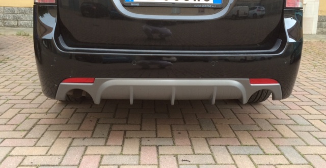

Ragazzi spoiler montato...non è stata proprio semplice...in quanto lo spoiler non andava proprio preciso su misura quindi bisognava fare forza per farlo sovrapporre e prima tagliare a modo quasi tutto lo spoiler originale..angoli che toccavano di troppo ecc!!
risultato una piccola crepa vicino al catarifrangente per aver premuto troppo!!
piccolissima eh non si vede neanche..ma la vetro resina è veramente fragile!! Troppo! Ora manca da montare il doppio scarico completo della Maptun..domani se tempo meteo lo permette!!!!
- Lo so il colore forse a molti non piacerà!!! Ma a me piaceva così per spezzare un po'..ovviamente dal vivo è un po' più scuro!
- image.jpeg (83.68 KiB) Visto 11837 volte

Ah dimenticavo...per fissarlo ho usato 4 rivetti..2 (1 per ogni lato sotto il catarifrangente..e altri 2 (1 per ogni lato sotto lo spoiler alla fine delle curve delle asole degli scarichi,c e il foro apposito comunque). Inoltre 4 viti autofilettanti con rondella sotto lo spoiler...per intenderci sotto l'auto "vicino" al serbatoio! Ovviamente prima di fissarlo con viti e rivetti l ho "riempito" all interno lo spoiler nei punti giusti di colla da carrozziere..ho trovato su Ebay un tubetto apposito per minigonne e spoiler! Ringrazio a tutti per i consigli precedenti!

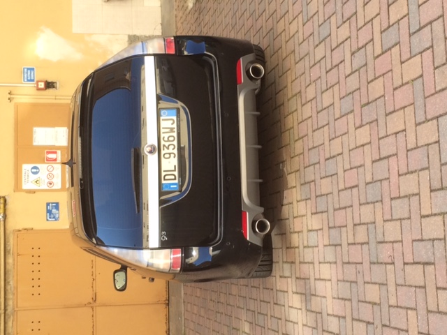

Lavoro finito..scarico della MapTun installato...
- image.jpeg (124.17 KiB) Visto 11705 volte

Ci sto facendo un pensiero anch'io... ma volevo cambiare i due finali di scarico.

Ovvero? Si può fare..nello scarico della Maptun che ho io non sono saldati in un tutt'uno con il silenziatore..quindi i terminali volendo si potrebbero cambiare con altri!!!
