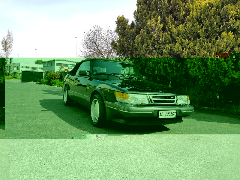

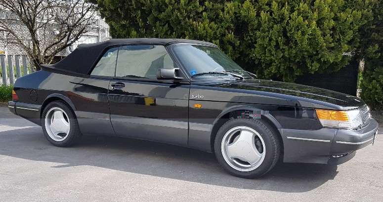

Spero d aver fatto cosa gradita postando qui le foto...

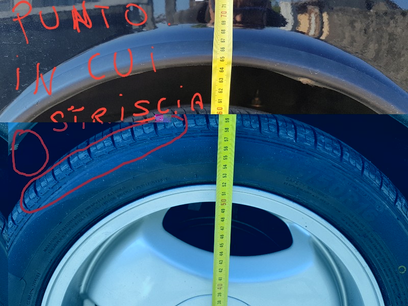

Ecco l ultima per i dettagli

:l :l :l A dir poco spettacolare :l :l :l
acquapanna
Messaggi: 677
Re: Omologazione cerchi da 16"x Saab 900 classic
#67 Messaggio da leggere da acquapanna »
azz..... :l :l :l :l :l :l :l :l :l :l :l :l :l :l :l :l :l :l :l :l :l :l :l :l :l :l :l :l :l :l :l :l :l :l :l :l :l :l :l :l :l :l :l :l :l :l :l :l :l :l :l :l
mi sembra ci sia troppo spazio tra la gomma e i parafanghi.....no??
Ma striscia dietro o avanti??

Marco se vuoi te li vendo :D :D
Mannaggia ho dimenticato la targa

Striscia dietro e solo sullo sconnesso e sui dossi. Sicuramente con i 195 che stanno dentro al parafango non dovrebbe succedere. Vi saprò dire con le prox gomme.

Correggimi se sbaglio, ma i vedo troppo spazio tra le gomme e i relativi archi/parafanghi. Dovrebbe esserne meno che con i cerchi da 15, invece mi sembra che lo spazio aumenti.
Sbaglio??
Ma mica lo strisciamento lo da la vite ed il fianchetto deformato eccessivamente (indicati in rosso nella figura)? Dalla foto non riesco a vedere bene

No. Anch io pensavo così ma guardando bene dietro alla vite che ho segnato, l asola dalla parte interna del passaruota è consumata. Mentre la parte da te segnata nn presenta nessun segno. Comuque è vero sembra deformato. Proverò a smontarlo per vedere cosa si nasconde li sotto...per lo spazio tra ruota e passaruota per me è invece troppo poco. Ho confrontato i due cerchi con gomme. Messe una a fianco dell' altra, il cerchio da 15 con i 195/60 e cerchio da 16 con 205/50. Alte uguali.

Cmq sono stordito! Non mi sono accorto che il gommista mi ha montato i /50 che voleva lui e non i 55 che avevo detto io.... L ho notato solo ora guardando la foto. :@ :-

sei fortunato. con i /55 strisciavi solo a vederla. Forse potevi montare un /45...
Io ho le /55....ma non le riesco a montare.
cmq il tuo problema può essere veramente risolto eliminando la deformazione dell'archetto, certo stiamo giocando con i millimetri dove invece servono i cm di spazio.

Ora che mi ricordo, se cio' puo' aiutarti, sappi che alla mia c900 alla fine della prima tornata di restauro toccavano le gomme sugli archetti nello stesso punto in cui toccano a te, era gommata con cerchi 5.05x15" e gomme 195/60 ma aveva gli ammortizzatori scarichi e gli archetti erano un po piu' grossi dei tuoi......se vuoi vederla basta che guardi la prima serie di foto nella galleria fotografica della mia c900 :)
