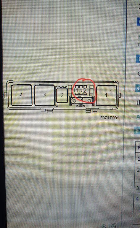

Io stasera ho commutato a benzina e mentre era ancora accesa al minimo ho staccato il fusibile n.2 dal quadretto di distribuzione proprio davanti alla batteria...il fusibile n.2 sarebbe proprio quello che disattiva la pompa e toglie la pressione residua nell'impianto d alimentazione! Comunque nulla di che....tolto il fusibile ad auto accesa al minimo l'auto si è spenta da sola come se avesse finito benzina. Domani mattina lo reinserisco di nuovo al suo posto e vediamo come parte! Magari così facendo se è un iniettore che perde togliendo tutta la pressione non perde più...potresti provare anche tu....

Grazie mille... Proverò... Gli errori sono p0245, p0201, p0202, p0203 e 4

Facendo una rapida ricerca, i codici p201-4 corrispondono agli iniettori, quindi loro stessi dan problemi ( dovresti verificarli ognuno, cablaggio in primis)
Mentre l'altro al solenoide della wg
