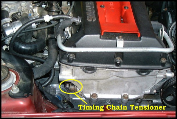

I segni ci sono già, quarda le freccine gialle nelle fotografie.
Il tendicatena si toglie svitandolo, dopo aver tolto la puleggina folle della cinghia servizi per avere più spazio:
Gli alberi a camme non hanno le bronzine, lubrifica il tutto con olio motore quando rimonti e sei a posto
Il tendicatena è idraulico, ritorna in tensione da solo!
