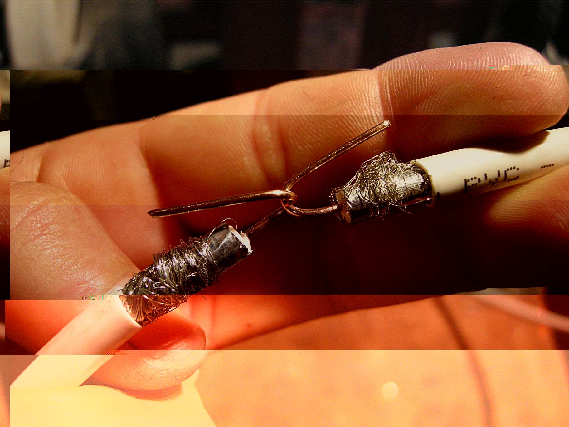

Re: digitale terrestre e antenne

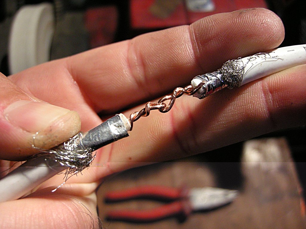

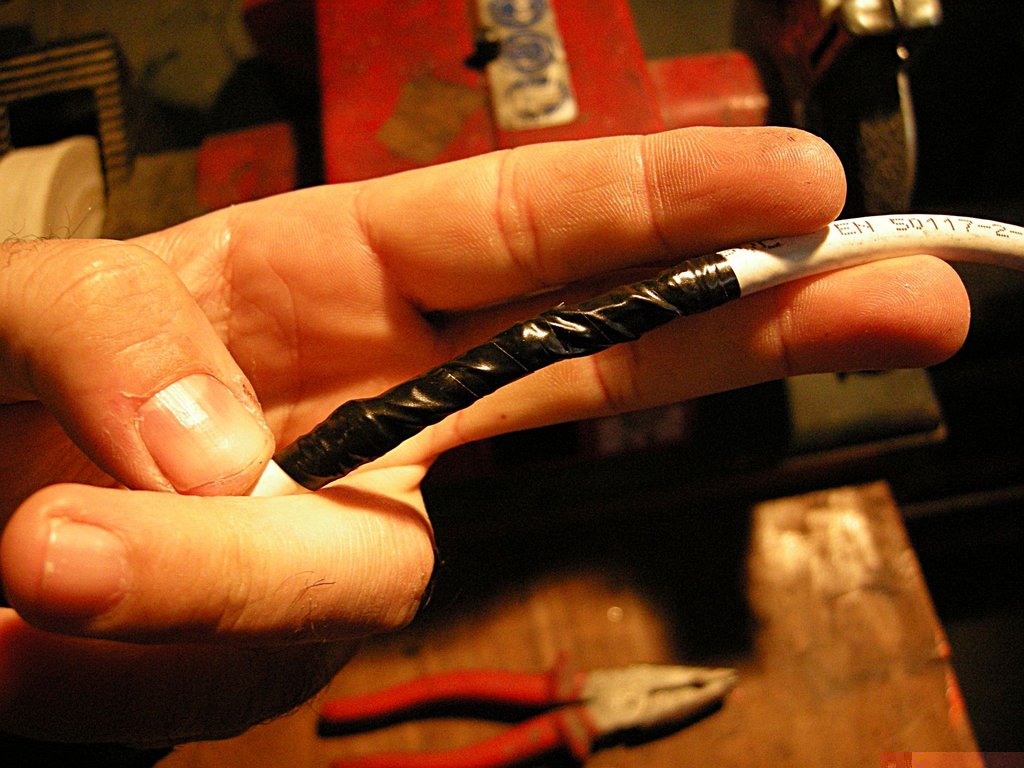

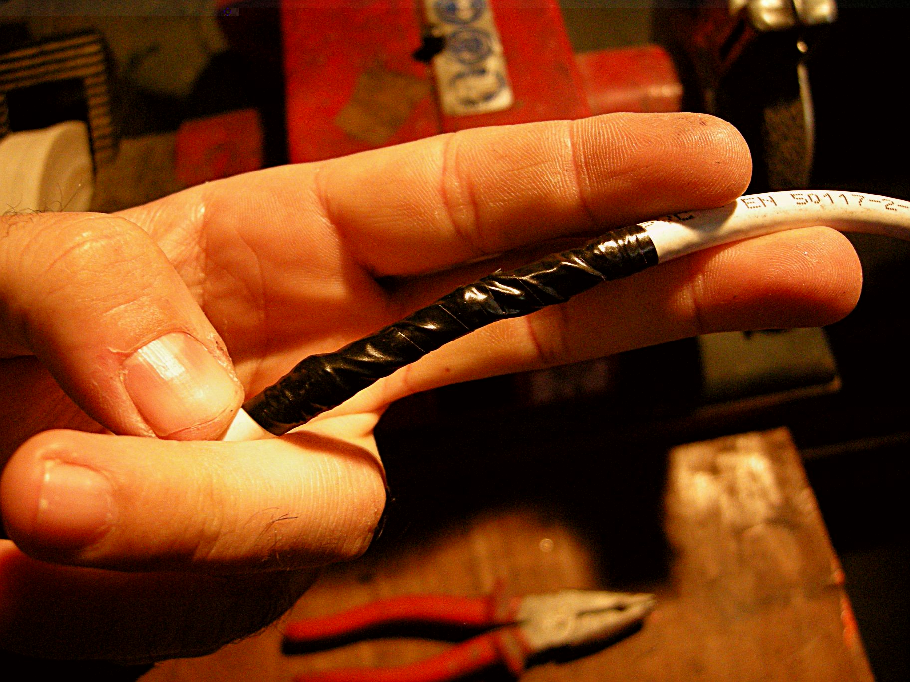

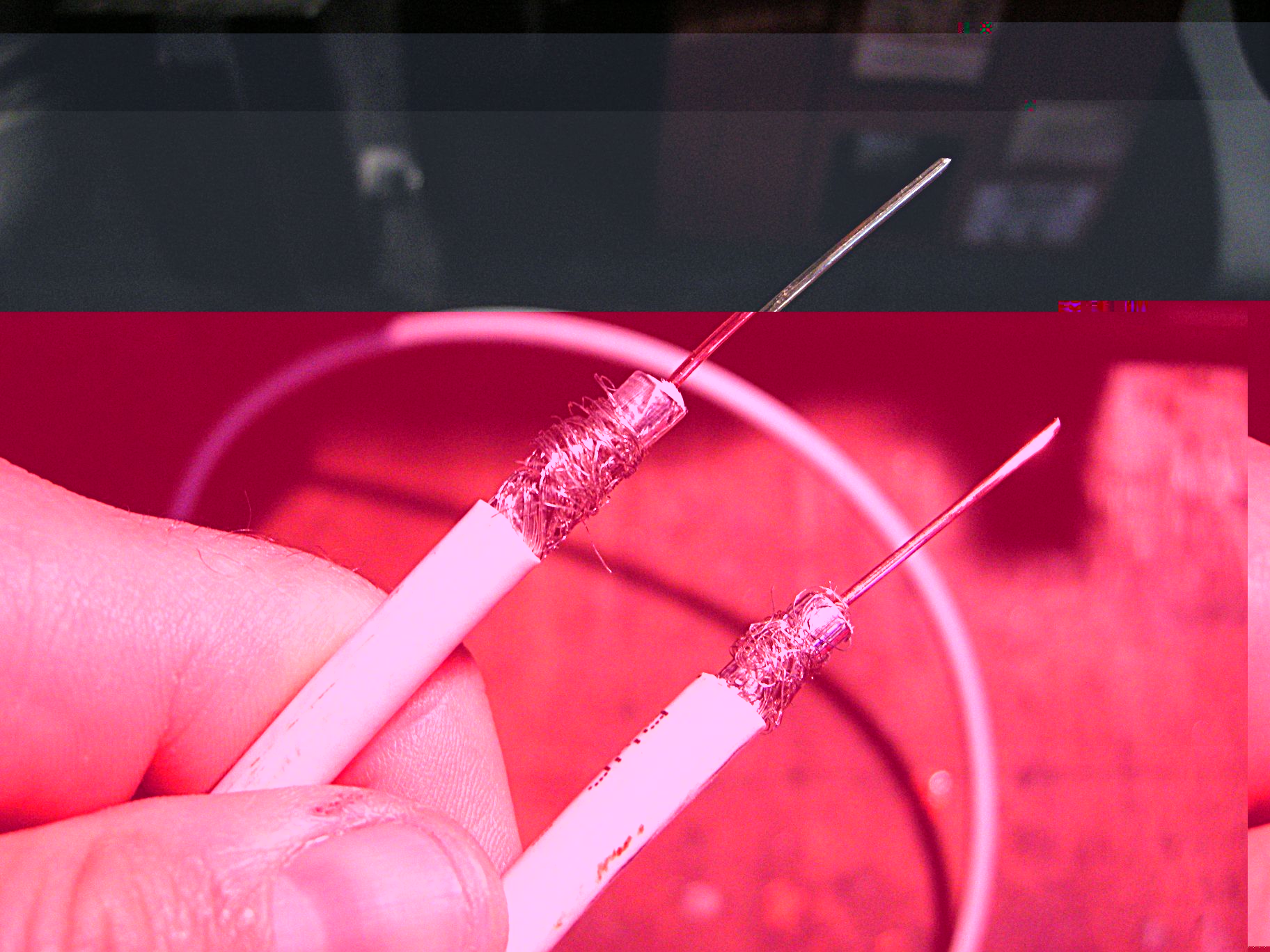

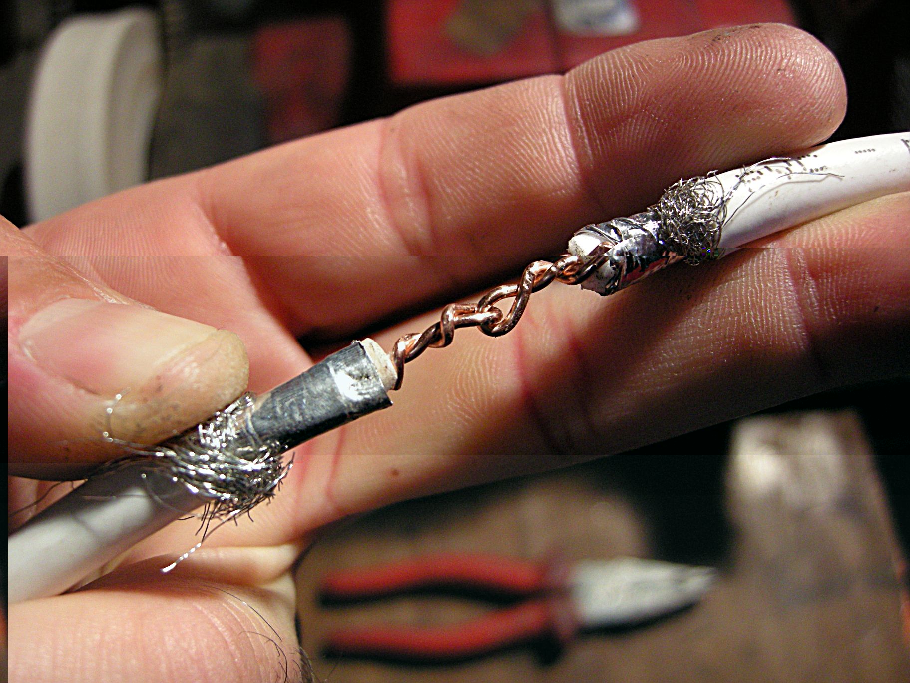

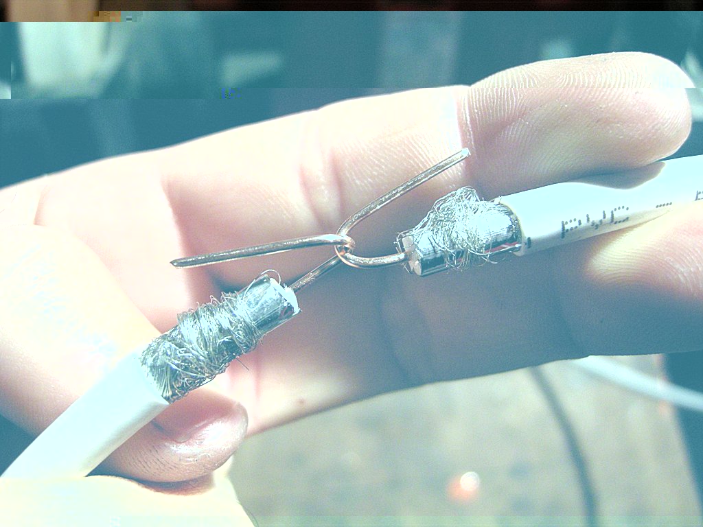

Allora eccomi di nuovo qua
Spella col taglierino il nuovo cavo e quello nella presa lasciando circa 4 cm di anima centrale nuda, fai attenzione a non intaccare l'anima col taglierino, perche in fase di tiro se intaccata potrebbe spezzarsi.
Avvolgi in questo modo...... Stringi bene, ma non troppo, (altrimenti si spezza, non è come il fil di ferro)
...... e infine una bella nastrata. Ricopri bene fino alla guaina esterna da ambo i lati, in fase di tiro potresti, in alcuni momenti, tirare e rinfilare per brevissimi tratti per agevolare lo scivolo del cavo, che quindi non deve impuntarsi.
Prima di cominciare un paio di pompate di sapone liquido col beccuccio, tipo il neutro roberts eeeee vaaaaiiiiiii
Se non ci sono curve super strozzate dovresti passarlo in meno di due minuti
