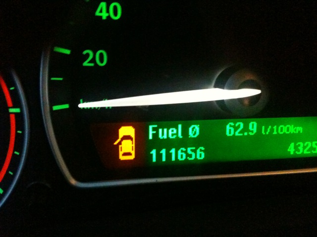

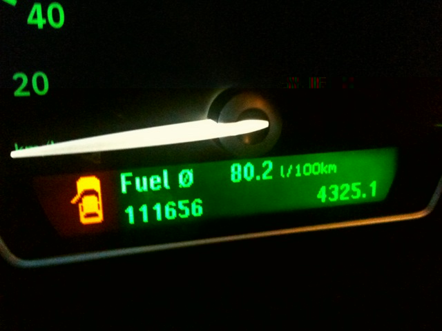

Ragazzi ho capito perchè Saab, dal produrre gli aerei, poi è passata alle auto!
Stasera mentre (miracolo?!) la mia macchina ha fatto una rigenerazione anzichè intasarsi come di solito, mi si è affiancato un jet di quelli che fanno i rifornimenti in volo, per chiedermi se poteva essermi utile

Eeeeh, anche a me oggi mi ha dato un bel 45 e qualcosa mentre ero in coda ...
Poi però in autostrada a 130 stavo sui 5,8 lt/100km (sgrat-sgrat)
