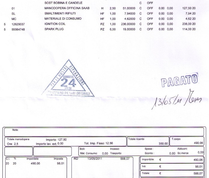

Ragazzi ... allora !!! Il proprietario prima di darmi la TurboX ha sostituito una Bobina ( cilindro 4 ) e tutte e 6 le candele , ovviamente mi son fatto dare tutto e stasera ho fatto un bel pò di foto .
Si possono trarre queste conclusioni :
- codice Bosch vecchio > 0 221 604 104
- codice Bosch nuovo > 0 221 604 112
- codice GM vecchio > 12613057
- codice GM nuovo > 12629037
Dalle foto potete vedere che sulla scatola della bobina nuova ci sono ben 4 etichette ( non vi dico che faticaccia ho fatto per staccarle tutte senza comprometterle ) , alcune GM altre no , alcune con scritto Made in Germany e altre con scritto Made in Australia ... fare le cose semplici no ? Quello che è sicuro è che il codice GM è uguale per tutte e non è specificato Bosch su nessuna .
Allego anche le foto delle candele originali ( NGK ir DILFR7B 10G ) , già che c'era le ha fatte sostituire tutte (secondo voi in che stato sono?) . Da notare la candela del Cilindro 4 come è piegata (prima foto a sinistra) , sarà stata colpa della bobina o la bobina non aveva niente e quindi l'hanno preso in giro ? La cosa strana è che la bobina vecchia ha inciso 07-10-10 , credo sia la data di fabbricazione , ma è impossibile perchè la macchina aveva ancora tutte le bobine originali (magari non l'hanno nemmeno sostituita e gli hanno ridato apposta la bobina di un'altra macchina perchè sapevano che io la volevo) .
NOTA : Allego anche i costi fatturati ... anche se devo far notare che l'Officina Autorizzata dove è sempre stata curata la TurboX ha dei prezzi assurdi , vedi i 51€/ora di manodopera !!!!

SUPERFRA ha scritto:devo far notare che l'Officina Autorizzata dove è sempre stata curata la TurboX ha dei prezzi assurdi , vedi i 51€/ora di manodopera !!!!
Beato te che trovi a meno...

Re: 9-3NG 2.8v6 - Problema bobina [Risolto]
le CANDELE non son messe bene, filetto troppo imbrattato d'olio, hai consumi? e poi il gap da quel che vedo varia da candela a candela!
per il resto prezzi accettabili, 51 euro ora... si , ma almeno le ore di lavoro sono quelle giuste!
le candele si trovano pure a meno di 10 euro l' una
le bobine costano 105 euro + iva (listino bosch)
buon lavoro (per l'officina) banale e redditizio !

quanti km aveva l'auto al momento della sostituzione delle candele e della bobina?
quoto che i prezzi sono davvero alti... a parte la manodopera che può variare un pochino, ma i prezzi dei ricambi sono cmq quelli di listino Saab!

50.000km ... 2 giorni prima che la ritirassi ioamuro67 ha scritto:quanti km aveva l'auto al momento della sostituzione delle candele e della bobina?
