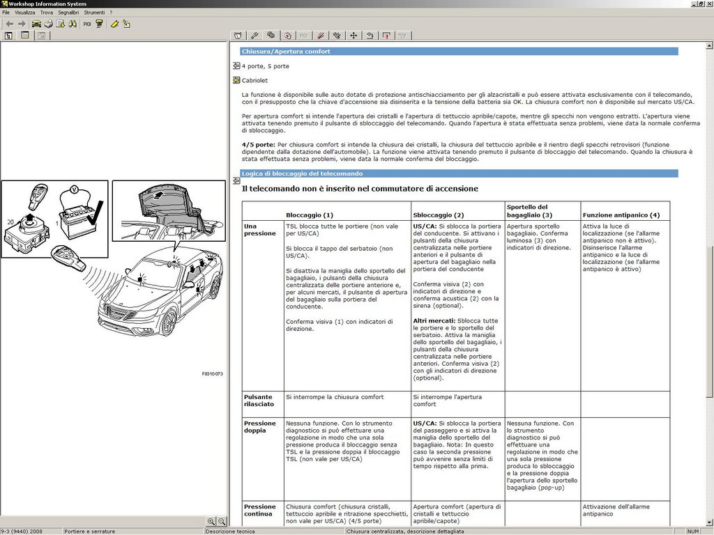

La tua ha anche la risalita automatica dei vetri (intendo la conando alzavetri sulla portiera)? Perchè leggendo sul wis, alla voce chiusura/aprtura comfort, si dice che è presente sulle auto dotate del sistema antipizzicamento e del secondo click sul comando di chiusura dei vetri.

La mia ha il doppio scatto su tutti e quattro i vetri..però la capote e i vetri non si chiudono dal telecomando. Possono solo essere aperti.
Invece gli specchietti possono essere chiusi tenendo premuto il tasto di chiusura del telecomando.
Leggendo il tuo wis mi sembra però di aver letto che la chiusura comfort riguarda i modelli 4/5 porte...c'è il 4/5 tra parentesi e parla di tettuccio non di capote. Uso il condizionale perché dal cellulare non si vede bene..
