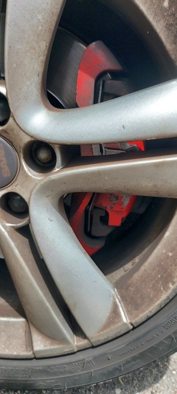

qualcuno riconosce la pinza se per disco da 314mm
- 20240619_134131.jpg (52.55 KiB) Visto 4016 volte
- huskywr240
- Messaggi: 3185
- Località: Lombardia
Re: 9-3NG Aero 1.9TTid - Kit dischi freno sportivi
Come gia' detto non esistono i 310, monti quindi i 314.
Il metro che usi te non e' affidabile, si deve ricordare sempre di tenerlo fermo con un dito perche' la testa ha un rivettino che fa muovere il metro di qualche mm e sballa le misure, se poggi la testa e tiri si sposta sempre di qualche mm, da qui l'errore dei 4mm in meno.
Le pinze sono quelle da 314.
