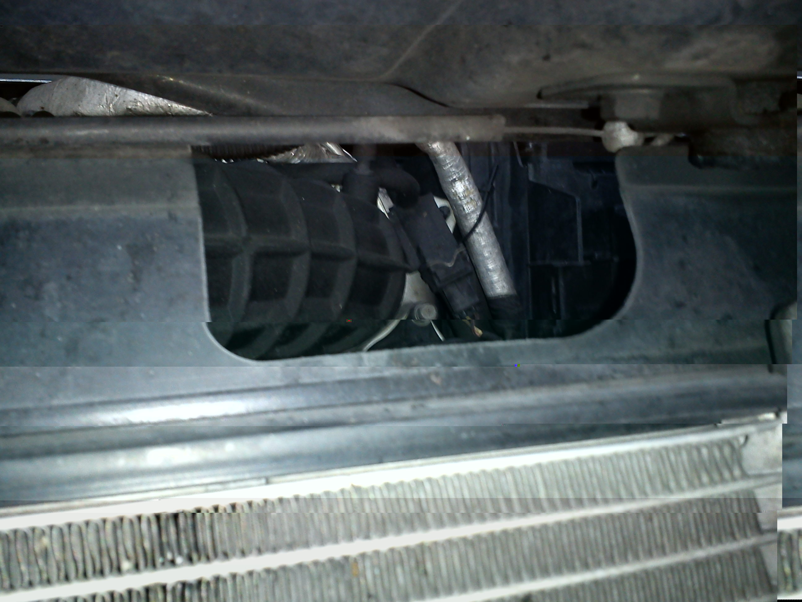

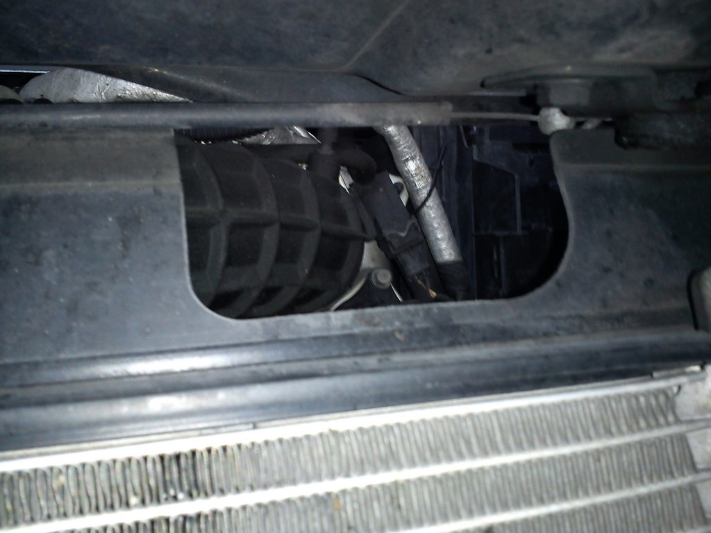

SABBONE ha scritto:ecco la mia modifica con i due tubi che ho staccato.
quello laterale e' ricoperto da un " preservativo nero :D " sotto c'e' un altro tubo fatto di un materiale tipo "panno" presumo fonoassorbente.
Secondo me, senza tubo potrebbe entrare parecchia polvere portata dalla ruota... controlla molto spesso il filtro per accertartene. Acqua, penso anche io che difficilmente ne arrivi. Certo che così hai tolto quasi 1m di tubo a tutto vantaggio di una migliore respirazione del mostro! :))
Anche il clacson nella tua e li di fianco fuori dalle scatole, mentre nelle successivie proprio davanti al radiatore!!! :[
Nelle tue varie modifiche, la "palpebra" sopra il radiatore l'hai tolta per caso?

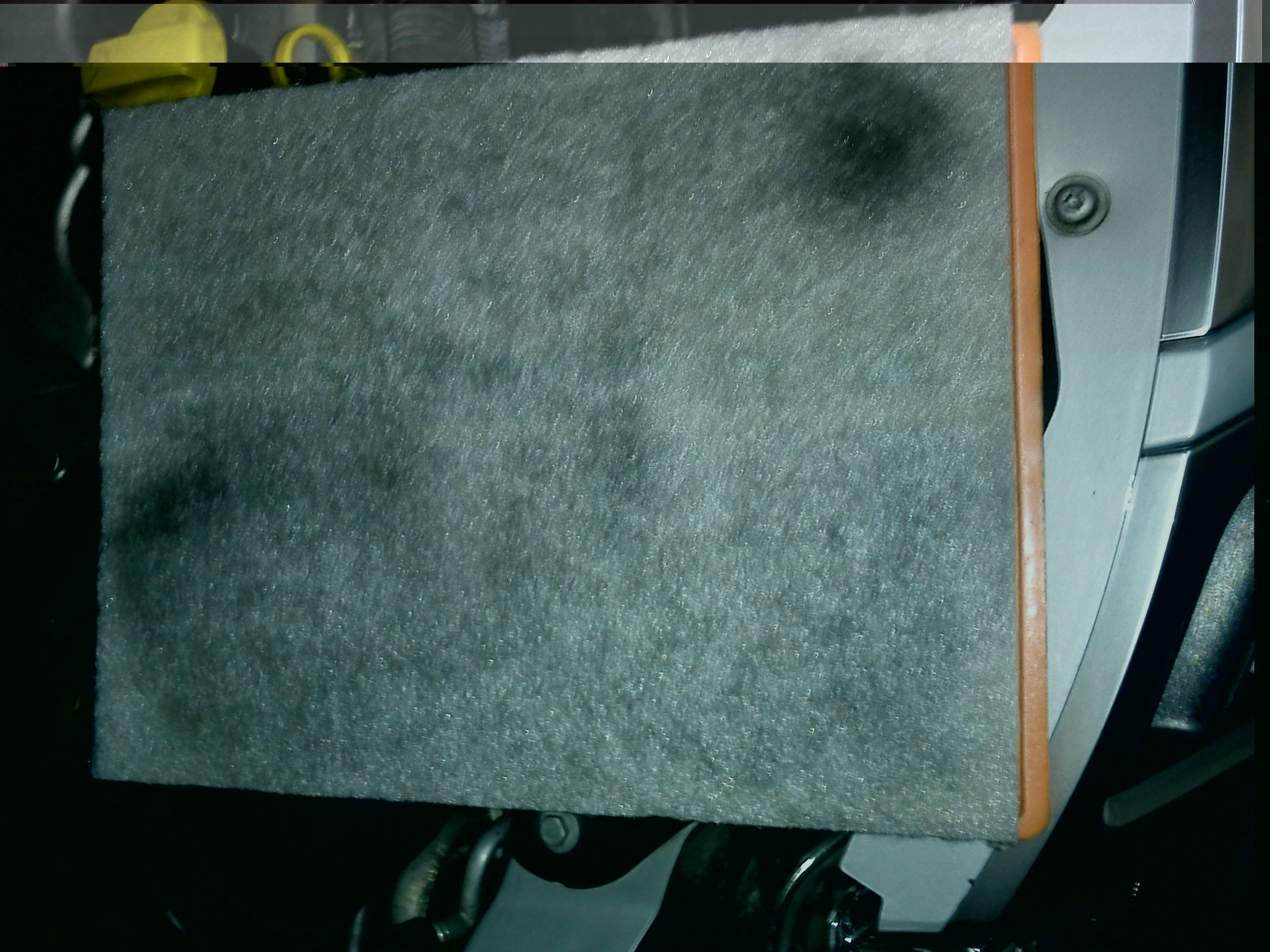

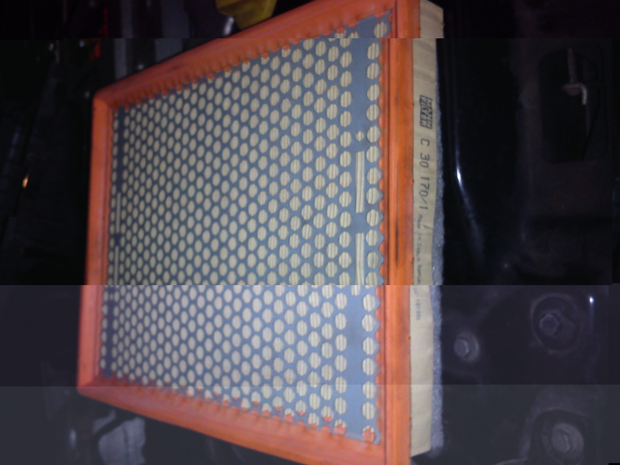

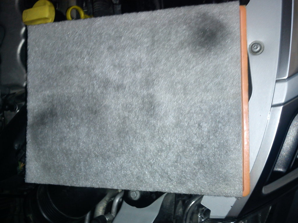

Guardate cosa ho trovato nel mio airbox:
marca: MANN FILTER made in Repubblica Ceka!!!
Ci hanno appicciato un foglio di lana di vetro tipo quello delle kappe da cucina!! :D
Da ignorante in materia, ne ho messo uno originale GM nuovo... ma devo ancora provarla x vedere se ci sono differenze :v

Tutti i filtri OEM hanno quella "lana" ( Cosa che io ho sempre puntalmente tolto)
Re: 9-3NG - Modifica Airbox (inaspettato miglioramento consu
#100 Messaggio da leggere da Lucantropo »
Che io sappia ce l'hanno quelli per i diesel (o per lo meno se non ricordo male Manuel mi diceva così).
Oppure non lo so, a me comunque non è mai capitato di trovarcela, prima di mettere i filtri in cotone sulle mie, acquistavo quelli di concorrenza della MANN (come il tuo) o da PFS (produttori nordici) e nessuno ce l'aveva mai..
Maa.... comunque... che c'entra ?? :D
