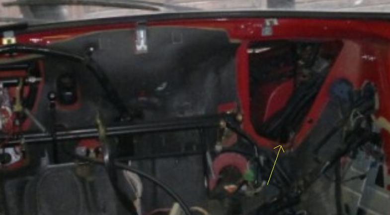

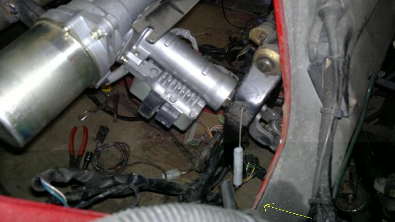

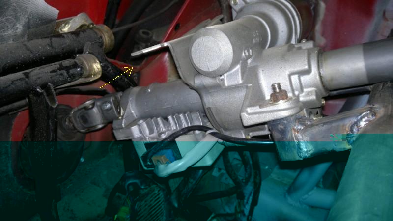

Questa sembra essere l'ultimo punto d'ingresso dell'acqua

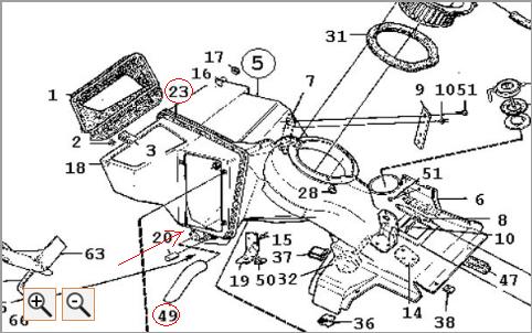

Il problema è dato, la maggior parte delle volte, dall'ostruzione del tubo di drenaggio della vasca che raccoglie acqua dalla feritoria sul cofano (che serve per immettere l'aria nel sistema di ventilazione) facendola rientrare all'interno.
Tenete presente questa figura:
Orbene, ieri ho verificato, con una serie di mosse da contorsionista , che l'acqua che veniva "persa" dal tubo di scarico (n°49 in figura) forse perchè non agganciato bene (ora che l'ho sistemato meglio, sembrerebbe non perdere più, ma cercherò di mettere una fascetta in sede che lo stringa meglio, oppure lo sigillo per bene....) facendo filtrare l'acqua dalla guarnizione 23 che gira tutt'intorno, PRECISAMENTE nel punto indicato con la freccia rossa!
Praticamente l'acqua passa dalla guarnizione (nella zona inferiore) che gira attorno al "plasticone".
Con l'aiuto di foto raccattate nel web (non fate caso a questa c900, è con guida a destra ed è un'auto modificata pista, ma le foto rendono per mettere in evidenza il buco
Qui il punto di vista è dall'interno abitacolo
Qui invece il punto di vista è dal motore
Quindi, in buona sostanza, devo sistemare meglio il tubo di scarico in maniera che non perda acqua fascettandolo o sigillandolo, e cercherò di sigillare la parte inferiore di quella guarnizione dal lato abitacolo (ma non è semplice arrivarci agevolmente) per evitare future infiltrazioni.

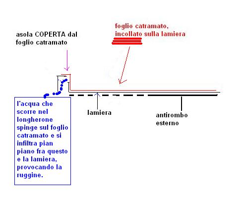

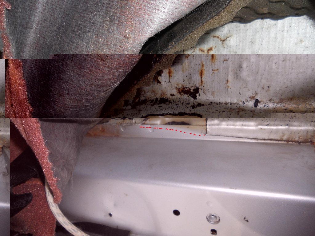

Poi, mi dedicherò alla sigillatura "preventiva" delle asole del longherone del lato guida, scoprendole dal foglio catramato e tappandole con il sigillante, e delle altre amenità come per il lato passeggero già trattato.
N.B:
Io consiglio di fare questa operazione a tutti poichè, ripeto il concetto, da quelle asole passa acqua che FINTANTO che c'è il foglio catramato non è visibile MA CHE COMUNQUE riesce ad infilarsi fra la lamiera del fondo e il foglio stesso, provocando il successivo decadimento della lamiera stessa.
E questo, per essere chiari, non è visibile alzzando semplicemente la moquette, poichè il foglio catramato sembrerà bello intonso!!!!
Spero si capisca lo schemino........

-il secondo problema in infiltrazione è causato dal lamierato alla base del parabrezza vicino alle cernire porte.
ci son due buchi che devono essere sempre bei liberi e nel caso delle cabrio ci sono pure infilate due cannucce verso il basso di scolo poichè il vetro è più inclinato e si porta più acqua verso le cerniere porte.
-c'è poi un terzo ma meno frequente problema di infiltrazione.
questo avviene se sono stati fatti lavori col..... oppure un pirlone come me si dimentica di fissare bene la guarnizione circolare.
orbene sotto il serbatoio servosterzo e per chi ce l'ha, la scatola realys abs, c'è nel parafango un buco ove si convogliano i cavi attenzione che il buco trae in inganno,praticamente si è già dentro nella vettura e quindi se il tragitto dei cavi non è ben inguainato e la guarnizione a collare non è ben ferma, si tira dentro acqua che è un piacere.
questo problema è il più subdolo perchè fa fare un canaletto che perta l'acqua sul fianco dx e spesso non ci si accorge di nulla poichè da sopra anche toccando con la mano, la moquette pare asciuttissima ma , in realtà la spugna fonoassorbente è bella bagnata e per di più nel punto più lontano dal tragitto dello scarico che potrebbe scaldare il pianale, come avviene per il baule o sotto il sedile post dal lato sx. pertanto se si entra in una saab e si sente odore di freschino ma la moquette è perfetta e non ha i segni o scoloriture di innondazioni diluviane passate, bene , allora preoccupatevi, controllate sotto la macchina su un ponte o buca e se non affiorano crepe nella catramina del fondo allora siete ancora in tempo ad intervenire togliendo sedili e moquette e asciugando e pulendo per bene.
la mia aero gtsport sono anni che viaggiava a stato di sottocartorcio.
non avendo la moquette anteriore mi divertivo a capire tutte le possibili infiltrazioni.
orbene ho così scoperto la delicatezza del buco convoglia cavi ove c'è la scatolina fusibili e relays abs e serbatoio servosterzo olio.
e sono stato fregato lo stesso.
il mese scorso quando l'ho portata nuda per poi farla verniciare, come ho tolto il sedile passeggero, proprio sotto di esso rimossa la spugna fonoassorbente che è il pezzo posteriore, c'era un inizio di macchia di circa 20 cm di diametro di umido melmoso con piccoli taglietti nel pianale.
e tutto per l'infiltrazione che tira dietro il buco dei cavi.
e la beffa è che sul fianco ove c'è la centralina a.p.c., tutto è perfettamente pulito ed asciutto.
poi avrei da raccontarvi delle parti intime ( ops pardon cosa dico...) critiche delle cabrio e delle 9000.
ma è un'altra altrettanto lunga storia.
comunque sconsiglio tassativamente di tappare totalmente i buchi ed i tagli che ci sono nei due longheroni laterali del pianale, pena il rischi di farli marcire per mancanza di ventilazione.
sono cagate direte voi, ma credetemi li avevano studiati nelle saune finlandesi.
buchi, buchini, buchetti e taglietti, nelle saab non devono venir siliconati o tappati.
anche il buchino più insignificante salva una saabina e la fa vivere oltre i trentanni come con le 92 ....

Proprio poc'anzi ho fatto questa operazione, come avevo precedentemente anticipato.saabspecialist ha scritto: comunque adesso non pensiare che voglia fare il solito saputone e vi descrivo i soliti guai di acqua.
le infiltrazioni di acqua sono normali su tutte le 900 comprese le cabrio se periodicamente non si fanno determinati controlli.
-il primo sono i due tubi di scolo sotto il cassonetto filtro ingresso aria.
si mettono le ruote tutte sterzate a sinistra.
si apre il cofano.
si prende un secchio o almeno due lt di acqua e si inizia a verase.
oppure si poggia la canna dell'acqua a media apertura.
e si osserva la velocità di svuotamento sopra e come esce dai due mammelline sotto.
la grossa deve fluttare bene. la piccola deve goccillare velocissimamente.
se non è così si prende un cacciavite e si ravana dentro le mammelline.
poi a cassetta vuota si scende con le dita infilandole sotto l'evaporatore clima con attenzione a non tagliarsi ed a non piegare le lamelle.
e poi li si pulisce con qualcosa di piatto e flessiblie. ma con le dita dovrebbe bastare.
tenete persente che il tubo grosso di scarico si può togliere, ma è una via crucis rimetterlo, anche perchè ci passa accanto il tubicino di gomma del depressore aria che 90 su 100 si taglia e cosi quando si gira la manopola delle bocchette non si sente il caratteristico sibilo d'aria.
il tubicino più piccolo che scarica sempre dentro il parafango, è quello di scarico della condensa clima ma anche di acqua in eccesso.
consiglio sempre di fare ciò in perfetto orizzontale.
perchè se la macchina è inclinata , o l'acqua entra in abitacolo anche se c'è tutto pulito oppure non si capisce bene quanto è intasato se è inclinata verso il basso di muso.
Illustro il lavoro di oggi, e quello che ho trovato io
Quella maledetta mammelletta grande, purtroppo, lascia passare l'acqua per quanto sia stappata e pulita (operazione fatta più volte).
L'acqua esce dalla giunzione fra il tubo di scarico e la scatola e si infila proprio nella guarnizione sottostante..........
.......per passare magicamente attraverso la (pseuso) guarnizione e sbucare dal lato interno.......
Oggi ho cercato di sigillare il tutto; anche se era scomodo, ho provato a chiudere sia l'esterno che l'interno.......poi sti giorni appena asciuga vediamo in fase di test che risultati ho raggiunto......
Comunque la mammelletta grande sono riuscito a toglierla e rimetterla abbastanza agevolmente (forse, ormai, è la forza della disperazione
Per sbaglio avevo staccato anche un tubicino pneumatico li sotto, ma l'ho ricollegato...e tutto funziona
Questi fortunatamente erano liberisaabspecialist ha scritto: -il secondo problema in infiltrazione è causato dal lamierato alla base del parabrezza vicino alle cernire porte.
Ne avevo letto sul web: quell'agglomerato di fili che entra nel lamierato l'avevo controllato, e fortunatamente anche lì non ci dovrebbero essere infiltrazioni...........farò una verifica più accurata comunquesaabspecialist ha scritto: -c'è poi un terzo ma meno frequente problema di infiltrazione.

Guarda, Ema: io parlo delle asole che ci sono sotto al foglio catramato che comunque non garantiscono nessuna ventilazione poichè sono sigillate dal foglio stesso: queste sono controproducenti poichè l'acqua si insinua fra il foglio stesso e il lamierato, e pian piano si crea la strada.......guarda lo schemino che ho fatto (che spero si capisca).saabspecialist ha scritto: comunque sconsiglio tassativamente di tappare totalmente i buchi ed i tagli che ci sono nei due longheroni laterali del pianale, pena il rischi di farli marcire per mancanza di ventilazione.
Ho notato che TUTTE le 900 che hanno i fondi rovinati nelle varie foto che ci sono in giro, hanno origine tutte intorno a quei 4 fori!!!!
Sulla mia, se rimuovo un pò di foglio catramato, vien fuori il lamierato bello intaccato dalla ruggine (poi in primavera, scrosto e cerco di recuperarlo....non è ancora disperato, ma si dovrebbe poter riprendere).
Per quello dico di liberare dal catrame le asole, e di ri-tapparle!
Gli altri (pochi) buchini..........boh, sicuramente aiuteranno a ventilare, ma anche da lì quando il longherone diventa un pluviale (e quando piove forte non ci vuole molto!) c'è un versamento verso l'interno: ergo, io li ho tappati considerando che la ventilazione è sufficentemente assicurata dal longherone verticale (che sfocia in quello orizzontale, quindi c'è il passaggio d'aria) e dai due scoli inferiori, cioè quello bello grosso dietro, e quello anteriore che ho oppurtunamente allargato (per aumentare la portata dell'acqua, e ovviamente la circolazione dell'aria

scusa ma per le asole nel longherone sono parzialmente in disaccordo.
quelle asole in origine hanno dei tappini a mezza luna di gomma soffice tipo spugna.
questi sono rimovibili per ispezioni, arieggiature e per infilare la cera protettiva.
quando lavo internamente le mie saab e uso lo stesso metodo sia per le 96,99, 900, 900 cabrio (alla 9000 ci arriverò...), svuoto tutto dai sedili ai pannelli alla ovvia moquette con sotto relative spugne isolanti. ( togliere corrente, rimuovere centralina abs e coprire centralina apc ed eventualmente coprire anche il cruscotto)
quindi spruzzo per bene di sgrassatore .
lascio agire per qualche minuto passando con spugna qua e là, e poi inizio a spruzzare a media forza dal tetto in giù. intanto intanto la macchina si allaga per bene così che affiaorano tutte le schifezze.
poi inizio a stappare i 4-5 tappi di gomma del pianale e tolgo le 4 mezze lune alla base dei longheroni.
svuotatasi, la risciacquo di nuovo.
e intanto gocciola,gocciola.
poi metto in pendeza la macchina con muso verso l'alto.
e aspetto almeno un' oretta. o due/tre in questo periodo.
ovvio che dopo se c'è sole caldo la lascio aperta ad arieggiare.
se invece c'è brutto o freddo.
la metto in garage e sempre aperta la lascio aciugare. meglio con cicino un deumidificatore o un calorifero.
i 4 fori rettangolari nei longheroni, come già scritto servono a varie funzioni.
comunque se non mi confondo in youtube mi pare che c'è un bel filmato sulla costruzione della 900.
o meglio ce ne stanno due : una del 1978/79 con la 5 ck turbo aquamarine e l'altro del 1988/89 della turbo bianca o argento.
c'è una frazione di tempo in cui uno di questi buchi è inquadrato e ci infilano la cera o ci esce la vernice protettiva dopo immersione in vasca.
scusatemi se sono molto stringato e di poche parole.

quando il cofano è chiuso, verifica che il collare di gomma che c'è avvitato sotto la presa aria, vada a collimare bene col boccaglio della cassetta aria.
perchè adesso mi viene il dubbio che ti entri acqua da li.
mi spiego meglio.
il collare sotto presa aria del cofano non è ben fisso.
l'acqua allora gli gira attorno per poi scorrere attorno alla cassetta dell'aria e scendendo segue la sua forma che porta dritta alla base e li mancando il pongo nero per vecchiaia o perchè rimosso o per difetto, riesce ad infiltrarsi , scendere sotto il tappeto messo in verticale in fondo ai piedi e poi andare sotto al tappeto base per poi diramarsi e stagnare.
A memoria, non ricordo di aver visto acqua "anomala" attorno alla cassettina nei vari step di prove e nelle verifiche......ma ora che mi ci metti il grillo in testa, farò una prova mirata su questo!
Grazie per il prezioso suggerimento
ESATTO!!!saabspecialist ha scritto: mentre invece dal buco cavi fra paragango e divisoria come dico io o fa il tragitto ho appena scritto, oppure come nel caso della mia gt scende proprio dietro il lamierato ove è fissata la centralina apc in verticale,
Allora...........nella mia dall'agglomerato dei tubi non entra (verificherò meglio, ma non mi è sembrato).
Ma proprio dietro quel muro verticale scende tantissima acqua, e come dicevo qualche giorno fà.....sbatte sulle viti che tengono ferma la mostrina interna (che tiene la moquette in sede) e penetra nella spirale delle viti, passando dentro e bagnando la moquette che poi rilascia l'acqua sul fondo!
Non so se l'avevi letto, era un passaggio che avevo verificato (proprio con l'auto di marcofinnista che mi versava l'acqua da fuori) e che avevo suggerito di verificare a tutti, visto che mi sebra di vedere da tante foto postate sul web che quel punto preciso - ovvero alla base delle mostrine - c'è parecchia ruggine, segno che è un frequente punto di passaggio
Infatti, è per questo che suggerisco di scoperchiarle e poi chiuderle.saabspecialist ha scritto: per poi incanalarsi nel longherone destro ed uscire dai due fori rettangolari che sicuramente sono le asole che dici tu.
Come anche dici più sotto, da quelle asole potrebbe esserci la posssibilità di ispezionare, pulire e/o iniettare del protettivo nel longherone orizzontale.
Il punto è che esse sono SIGILLATE dal foglio catramato, quindi non vi è passaggio d'aria che possa contribuire all'areazione.
Invece, purtroppo, l'accoppiamento fra la lamiera e il foglio catrramato che le riveste soffre della presenza di acqua: essa sbatte e si fa la strada verso il fondo di lamiera, contribuendo pesantemente alla ruggine.
Come ben dici, comunque, si potrebbero utilizzare per un'ispezione e/o manutenzione; per questo io suggerivo di tapparle con del sigillante, che dopo 1 anno/ 5 anni o 10 anni (tanto, non è che tutti alzano ogni mese la moquette) è un attimo rimuovere con un cutter o un bisturi....per magari spruzzare meglio il prodotto all'interno..........ma se sigillate si impedisce enormemente a far passare l'acqua sui fondi!!!!!
Ora che ci penso..........la spruzzatura dell'interno del longherone potrebbe essere agevolmente fatta anche dai fori di scolo inferiori: quello dietro è bello largo (e con un beccuccio a "L" per esempio, si potrebbe iniettare antiruggine o catrame o prodotti di pulizia). Mentre per quello anteriore, rimuovendo la gomma di scolo (che poi successivamente verrà fissata al fondo di nuovo con il sigillante) si potrebbe fare la stessa operazione
Spero di aver reso l'idea

Scusa, Ema, ma ho riletto meglio quello che hai scritto (prima ero un pò "di fretta" e mi è sfuggito).......
Ho messo in risalto quello che scrivi, ovvero che queste che io chiamo "asole" tu dici che in origine sono chiuse con dei tappini rimuovibili.
Nella mia non è così! Guarda, ho le asole proprio coperte dal foglio catramato, e non sono in nessun modo a vista! Infatti dall'altra parte ancora non le ho scoperte, e per farlo praticamente devo "intuire" dove sono magari misurando la distanza di quelle che invece sono scoperte dal lato passeggero, proprio perchè non sono assolutamente visibili e non sono assolutamente tappate da niente!
Non è che stiamo parlando di "asole" diverse?
P.S. se riesci a recuperare e postare il link di youtube che hai citato, mi piacerebbe vederlo

ciao vin.
no, stiamo parlando sempre delle stesse asole.
solo che la tua ha la sottocatramatura che le copre totalmente.
oserei dire che chi le poggiò o aveva appena trom.... oppure aveva dietro un barile di birra e salsicce.
ho fatto l'interno della aero gt di aerogt, ho attualmente completamente nuda la mia, ho la mia 99 e la 990 di aerogt ancora a pianale nudo.
ho la 99 da rally che non hamai avuto coperture da quando venne preparata.
per non parlare di altre auto che ho a casa smontate.
si, a volte capita che c'è un po' di questo foglio che va a coprire un buco specialmente quello verso il lato guida.
ma vedere le tue foto con il foglioche arriva così in alto.
infatti si vede bene che è stato posizionato un pochino storto.

ECCO SPIEGATO L'INGHIPPO ALLORA!!!!!!!!!!
Quindi, probabilmente, dici che è un difetto della mia e basta? Aver posato il foglio così in alto in modo da coprire i buchi è stata una grande cavolata, hai ragione!
A giudicare dalle foto di altri utenti che ho visto sul web (soprattutto dai risultati che si sono avuti con quello che ho spiegato prima, ovvero che la copertura dei suddetti ha favorito l'acqua e la conseguente ruggine) mi sa che è stato un errore di una "serie" di vetture.
Per quello mi stavo chiedendo se fossero tutte le flat nose
) allora preoccupatevi di scoprirle, risigillarle e verificare i fondi
- se, invece, le asole sono libere dal foglio ma chiuse da un tappino rimuovibile, e non avete il foglio catramato sul fondo sotto il quale si annida la ruggine, allora state tranquilli.
