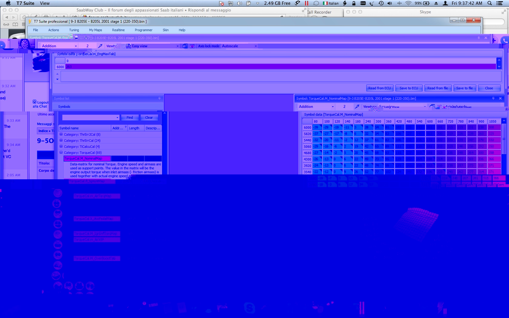

cerry83 ha scritto:Jimbo, ma tu riesci a scaricare la mappa sul pc e a metterci le mani?
Si, con T7Suite hai un ambiente professionale per "tunare" le ECU T7, certo devi sapere cosa fare per non fare danni. :o( :o(
Quella che vedi e la mia configurazione :)) :)) Stage 1 su B205E :x :x
