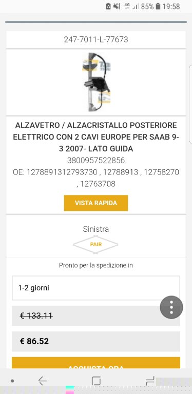

Acquistato su link che vi ho postato i 2 alzavetro posteriori sx e dx comprensivi di motorino siccome si erano rotte le rotelle rosa in entrambi ...c è solo da cambiare il connettore del motore che non è uguale all originale e ve lo danno in dotazione..che dire massima compatibilità e di marca italiana(Miraglio)..non hanno le solite rotelle che si spaccano all'estremità ma un passacavo e hanno il doppio filo ammortizzato. Ho notato che il motore spinge di più nel salire e scendere..molto più fluido..speriamo durino....vedremo.
Vi posto l'immagine dell'articolo acquistato.
