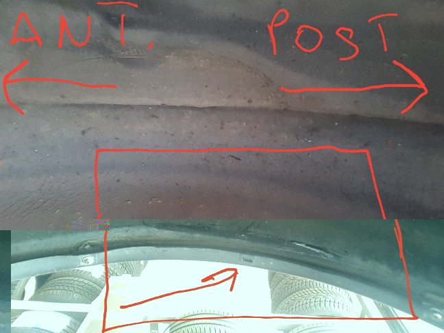

Bene, ho fatto finalmente sostituire le gomme con 4 Imperial 195/50/16. Nel ritorno ho provato qualche passaggio su dossi un pò alti e pare che al momento non sfreghino da nessuna parte. La guidabilità pare migliorata, anche se la gomma deve certamente adattarsi. Per ora sono contento ma riservo il giudizio una volta provata a pieno carico.
Metto una foto del parafango interno per farvi vedere dove la gomma toccava. Spero possa servire...

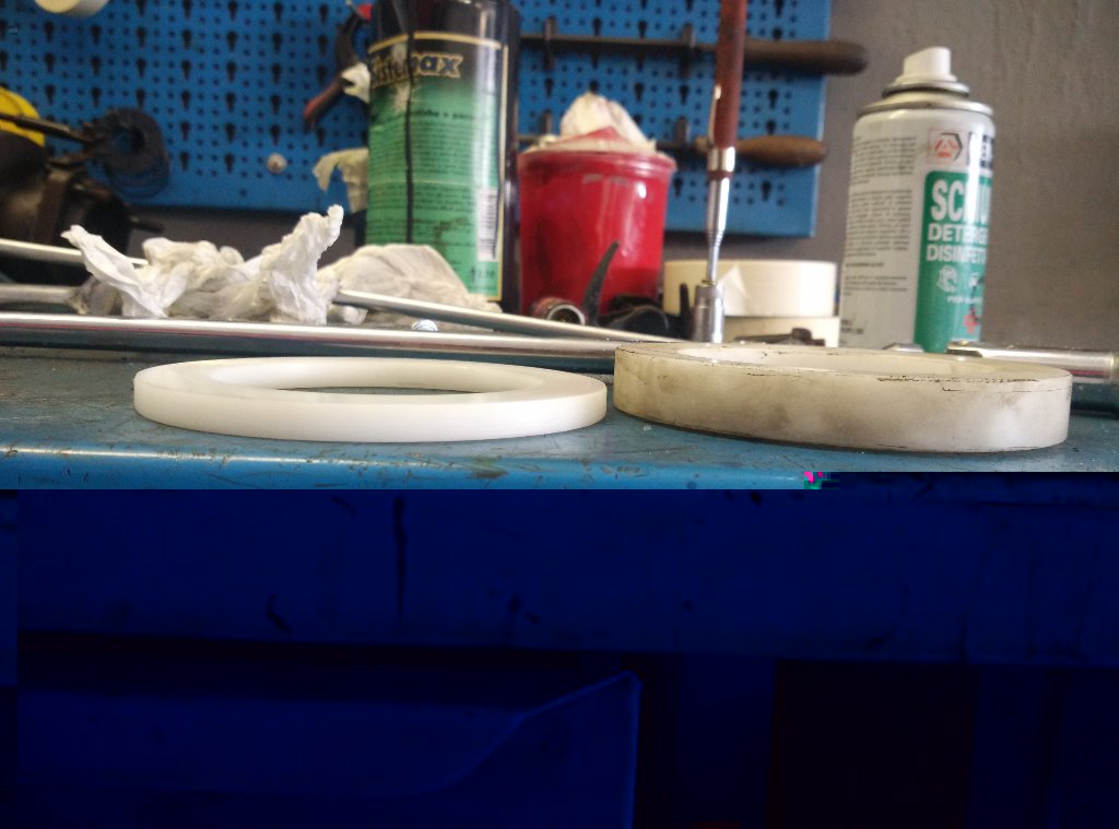

Ho adottato due spessori al posteriore; all'inizio avevo optato per metterli di 15mm, ma non piacendomi l'effetto trampoli dietro li ho ri-smontati e sostituiti con due da 7mm, rendendo l'auto della giusta altezza (in foto le due versioni).
Inoltre è stato eseguito un lavoro di "limatura" dei 4 archetti della nella parte interna del passaruota, eliminando anche i ganci di attacco (che interferivano con le gomme, creando anche dei vistosi segni): ora sono fermati con del mastice.
Ora è tutto risolto, ed anche con quattro persone a bordo è molto difficile sentire le gomme sfregare :)
