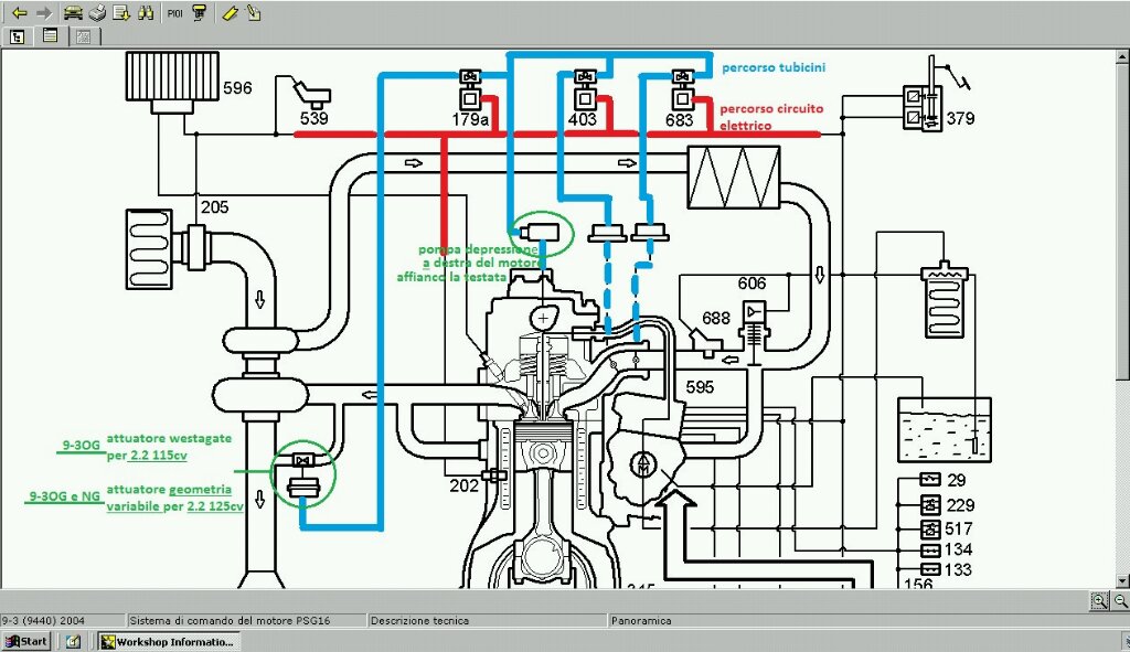

Io invece ho trovato uno schema dell'impianto di depressione di una Opel Vectra 2.2 DTI, però a differenza della SAAB ci sono, sulla sinistra, 2 elettrovalvole in più e manca l'elettrovalvola 179a. Almeno credo...
Partendo dallo schema della Vectra, ci sarebbe qualcuno di buona volontà che dedicherebbe 5 minuti del proprio tempo a segnarmi il percorso corretto dei tubi inserendo la cassetta di depressione, confrontandolo con il vostro? grazie infinite.
Ho evidenziato i percorsi. La cassetta\serbatoio di depressione non so se esista oppure è solo leggenda. Se c'è, essa è collegata con un tubicino alla 179a dal basso (non se anche alle altre due elettrovalvole), magari

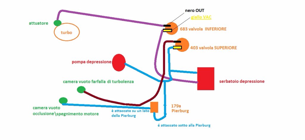

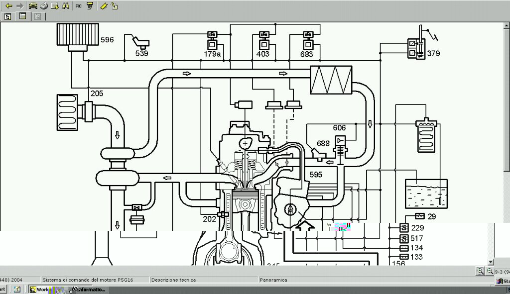

Ho controllato lo schema dei tubicini, è diverso dallo schema presente sul WIS. Saab ha cambiato le cose?? Boh.. Quella che era la valvola di occlusione, la 683, fa il lavoro che avrebbe dovuto fare la 179a......fra un po' salgo a casa e faccio lo schema....
Ho rifatto tutto lo schema perchè mi era difficile disegnare sugli altri a causa degli incroci dei tubicini.
I tubicini sono di tre colori azzurro, viola e marrone; In modo che non si confondono l'uno sull'altro.
La funzione che in teoria avrebbe dovuto fare la 179a, la fa la valvola inferiore 683.

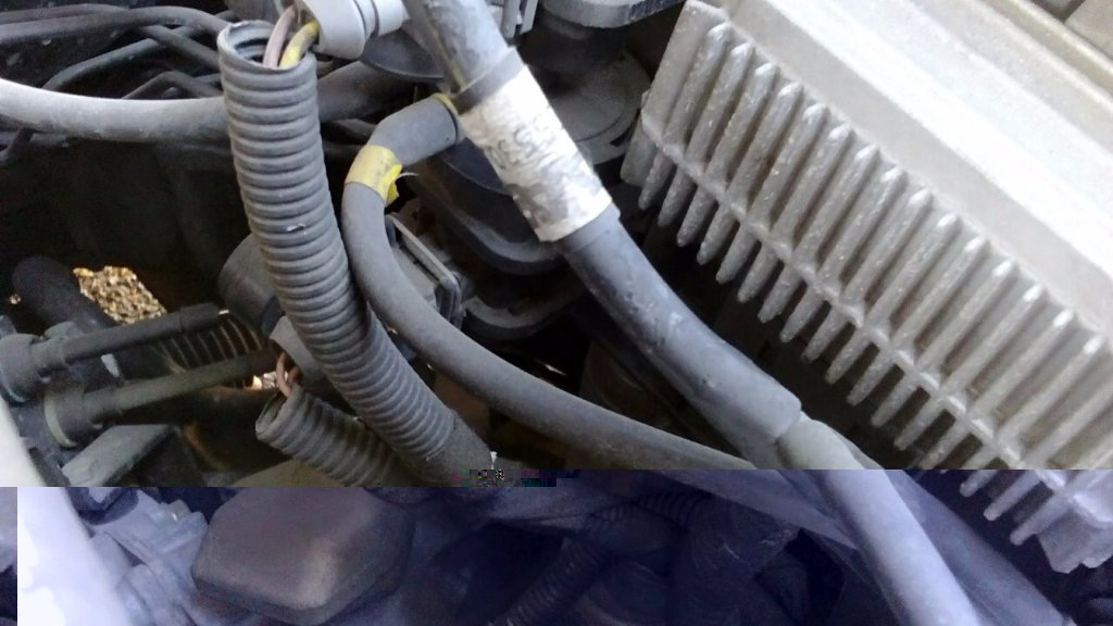

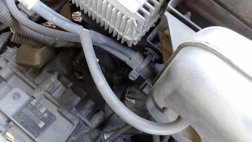

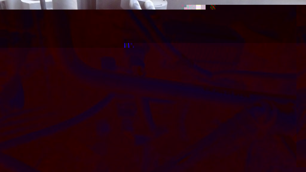

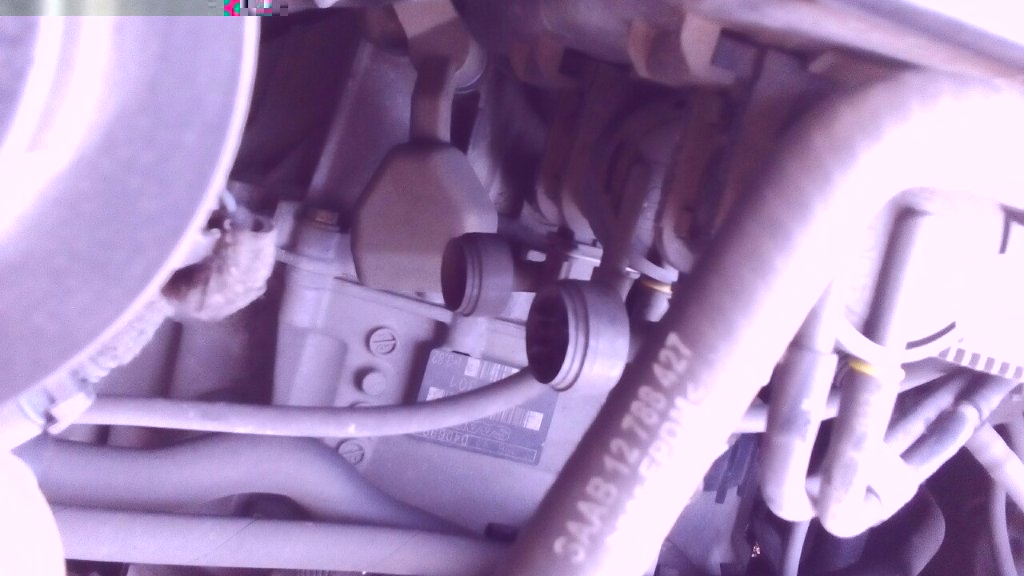

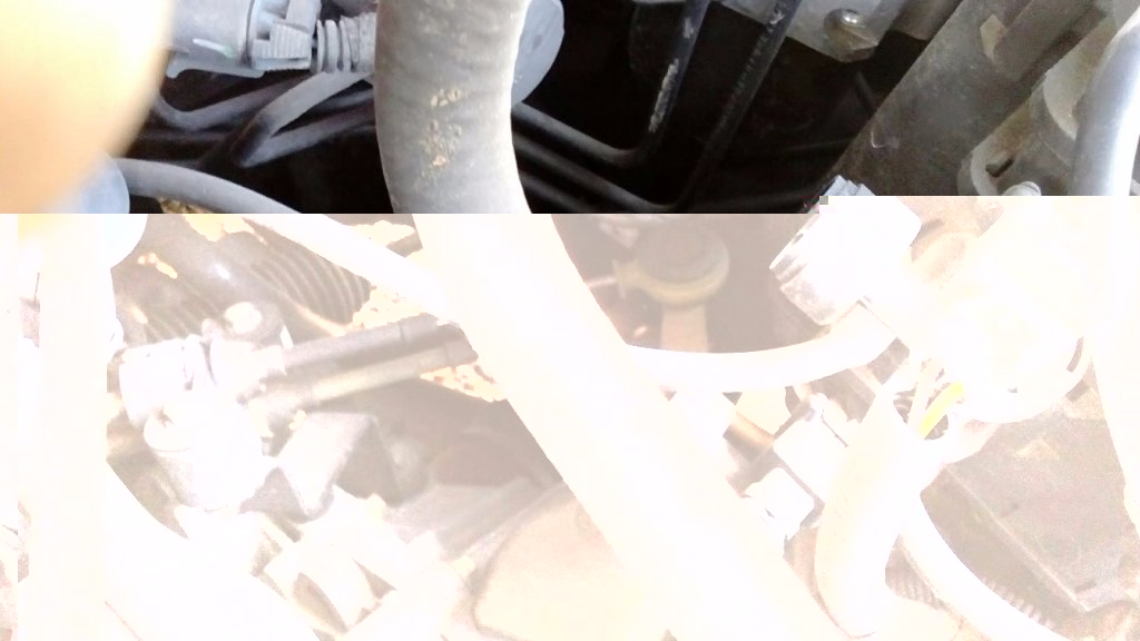

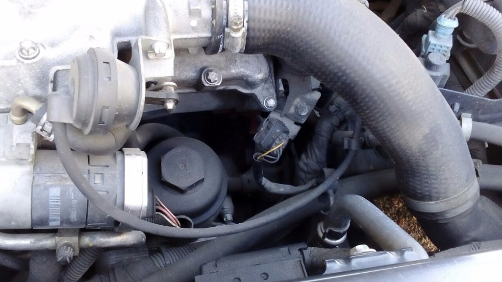

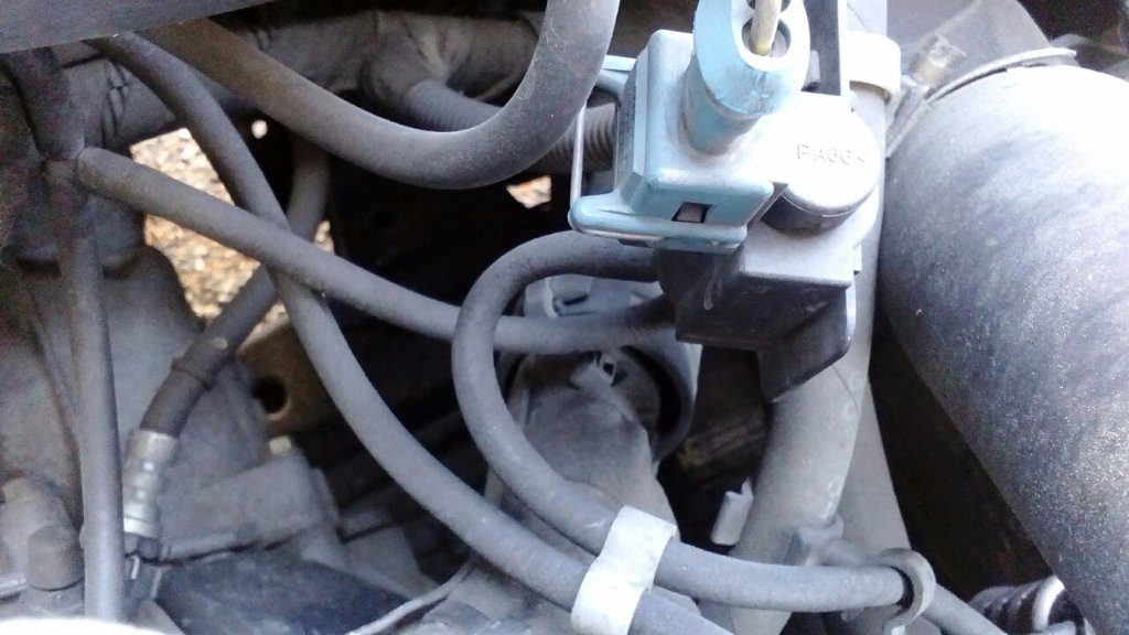

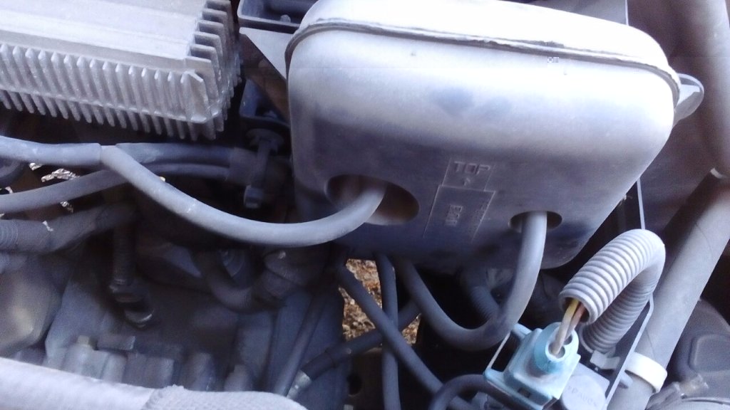

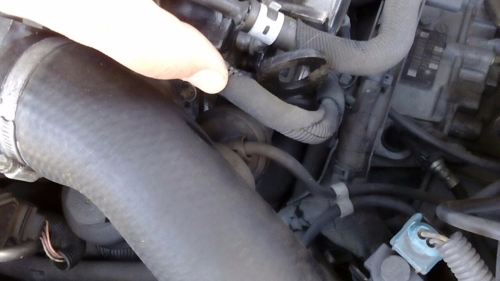

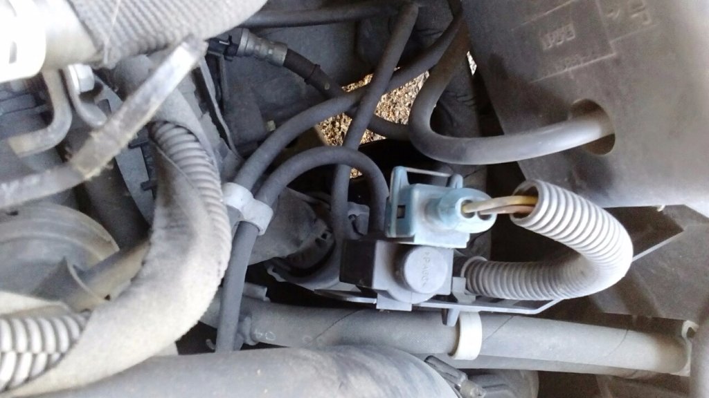

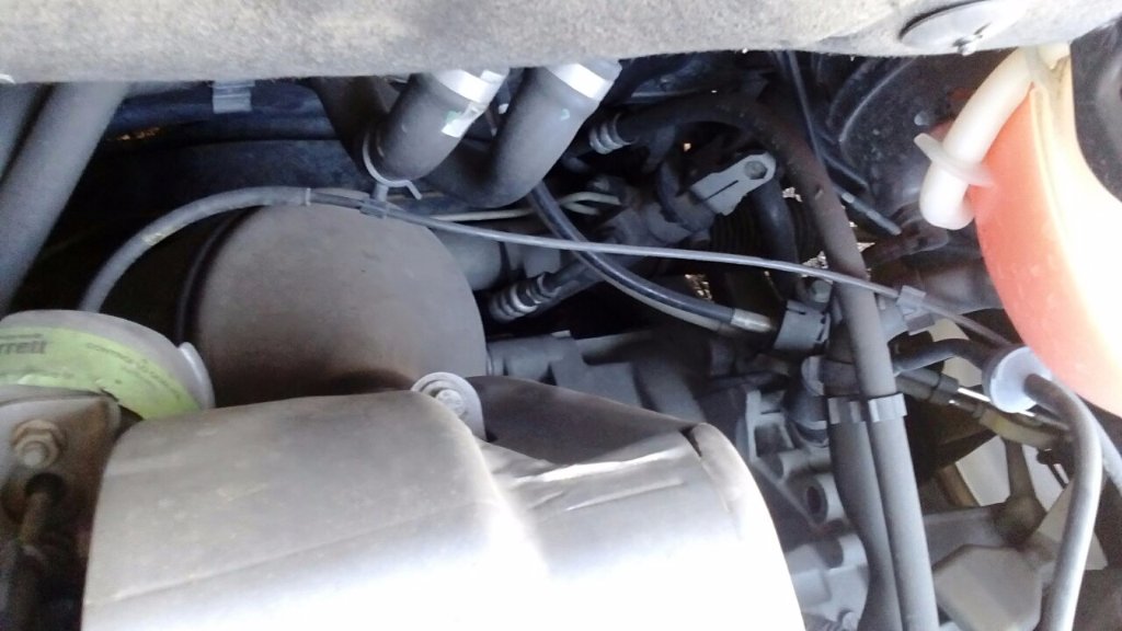

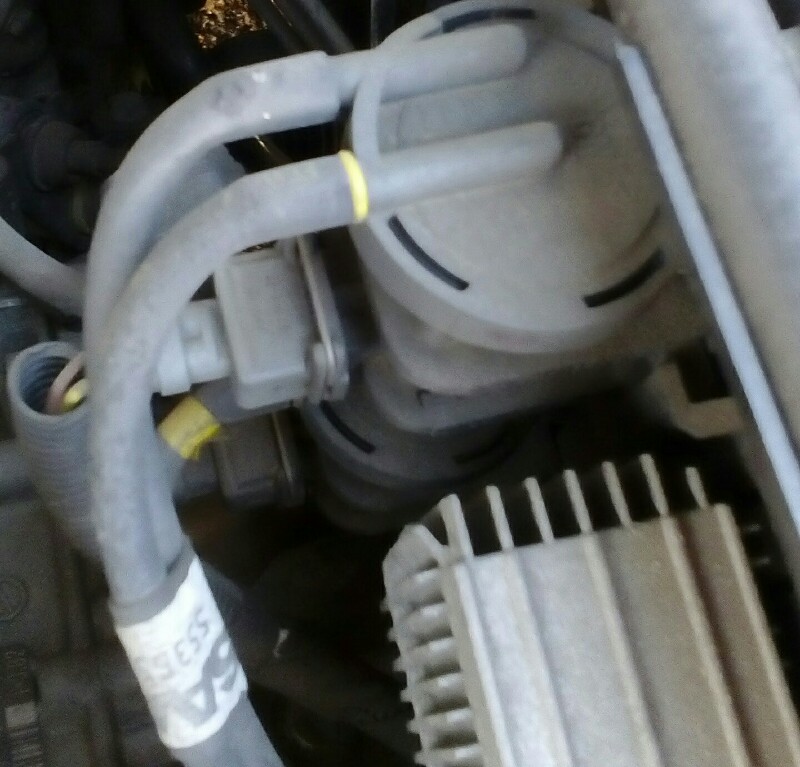

Ho scattato delle foto per capire un po' come sono posizionati
