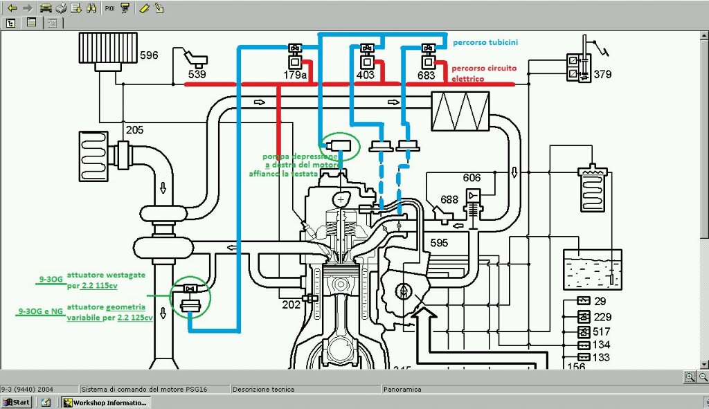

Questo è uno schema generale, di meglio non sono riuscito a trovare
La valvola cerchiata in viola è la 179a, la superiore è la 403 e l'inferiore è la 683

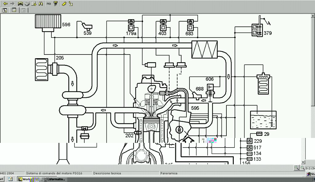

Io invece ho trovato uno schema dell'impianto di depressione di una Opel Vectra 2.2 DTI, però a differenza della SAAB ci sono, sulla sinistra, 2 elettrovalvole in più e manca l'elettrovalvola 179a. Almeno credo...
Partendo dallo schema della Vectra, ci sarebbe qualcuno di buona volontà che dedicherebbe 5 minuti del proprio tempo a segnarmi il percorso corretto dei tubi inserendo la cassetta di depressione, confrontandolo con il vostro? grazie infinite.

Ho evidenziato i percorsi. La cassetta\serbatoio di depressione non so se esista oppure è solo leggenda. Se c'è, essa è collegata con un tubicino alla 179a dal basso (non se anche alle altre due elettrovalvole), magari
Gho57 ha scritto: ↑
venerdì 14 luglio 2017, 19:05
Gho57
sa dove è posizionata

Questo è lo schema precedente riveduto e corretto...
Potete usare anche questo per inserire il percorso corretto dei tubi. Grazie
