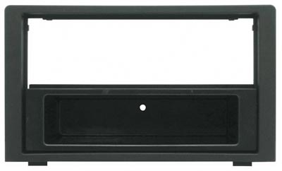

Salve a tutti.
è il mio primo post, mi rivolgo a questo forum perchè spero mi possiate essere d'aiuto.
Praticamente a un mio amico possessore di una saab 9.3 1.9 ttid sport hanno regalato un autoradio monitor doppio din che intendo installare con una mascherina phonocar dedicata ( modello 3/382)
Il mio problema è che non riesco a capire come rimuovere l'autoradio originale.
AIUTATEMI PER FAVORE :sad:

Re: Rimozione autoradio originale su saab 9.3 del 2008
benvenuto!
Ma quindi tu sei l'installatore? O possiedi anche una saab?
Per tornare in topic...ricordo un altro utente con un problema simile. Mi pare che si dovessero smontare le bocchette dell'aria!
Gho57
Messaggi: 2207
#3 Messaggio da leggere da Gho57 »
esatto, tolta la bocchetta superiore all'autoradio poi sotto troverai 2 torx che una volta svitati ti permetteranno di estrarre l'intera radio.
Per togliere la bocchetta se guardi all'interno troverai dei fermi:
Vedi tu come riesci a toglierla, se sgangiandoli dall'interno o dall'esterno con qualcosa in plastica per non rigare il tutto.
