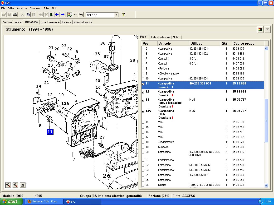

#3 Messaggio da leggere da mark.saab900 »
Riesci ad individuarla in questa immagine tra quelle con la spunta?

#4 Messaggio da leggere da Alexsandra »
Grazie , dell'allegato,il problema era come smontare,il quadro ma poi, me lo sono ricordato :)
