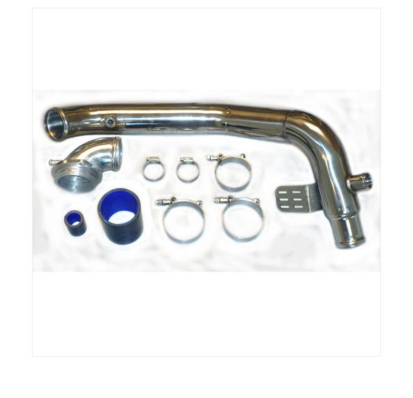

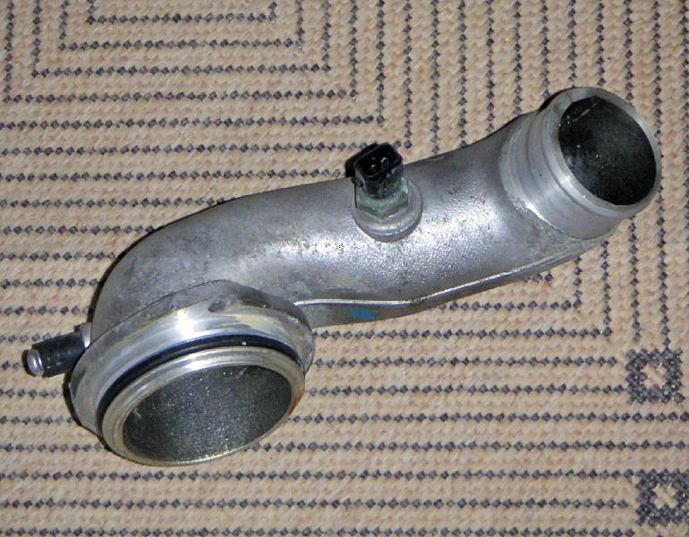

Quali sono i preparatori che producono questo pezzo?
Quello originale strozza parecchio... questo è da 3", in vendita da GenuineSaab a 85$ (62€)... che sarebbe anche un ottimo prezzo se non fosse per le spese di spedizione che spesso e volentieri vanno oltre i 100$... :eyeroll:
Qui in Europa ho visto solo Abbott.. che fa il tubo completo però (dall'IC alla farfalla..) ma costa 375€... :@ :@ decisamente troppo!!!
Il mercato offre dell'altro..? o bisogna andare sul fai da te ?
Re: Tubo flangia per farfalla per B204 T5
Sei sicuro che non devi comprare un altro pezzo da Taliaferro per montarlo?
Se deve sostituire questo mi sembra corto, che gli manchi qualcosa:

Si, vorrei sostituire proprio quello !
In effetti smebra più corto, perchè in teoria il sensore temperatura starebbe sul tubo precedente.. ma sul sito GenuineSaab c'è scritto che possono personalizzarlo mettendolo li... se lo vendono da solo, avranno pensato di poterlo abbinare al tubo originale, visto anche che forniscono se necessario, l'adattatore 3-->2", o almeno io l'ho dato per scontato però in effetti, il dubbio che hai sollevato ora che guardo bene le immagini (e le misure) è veramente fondato.. :eyeroll:
Vinpret, grande! non avevo pensato a E-Bay !!!!
So, diciamo che quello include pure tutto il tubo dall'IC.. che volendo avrei anche lasciato fuori... ma quel prezzo sembra interessante.... 167£ sono 186€... un prezzo già più sensato.. anche se leggermente fuori da ciò che volevo spendere... mi domando se il guadagno in termini di prestazioni (più che altro di prontezza in ripresa e poi di respiro agli alti regimi) valga la spesa :vilain: Anche perchè il signorino chiede 32€ di spedizione... un po' esoso.. saliamo a 220€ circa..
però sembra molto ben fatto... mmm... :-
Voi che ne pensate, facendo il quadro completo della situazione ?

Per me fai prima ad arrotondare la curva a 90° e lucidare a specchio l'interno dell'originale.
no, quello è un lavoro inutile perchè stiamo parlando di un componente strozzato.. (e poi provaci te a deformarlo se ci riesci!! :@ :@ )
Comunque mi sa che desisto.... beneficio che nella migliore delle ipotesi non vale la spesa... con mappatura stock.. :-

2,5" anzichè 2" significa il 25% in più di portata d'aria... :pirate:
Re: Delivery Pipe per B204 T5
Altrimenti c'è pure questo, un pezzo unico... per carità, teoricamente sarà meglio, ma mi pare una follia spendere 400€ spaccati per trovarselo in casa... :$ :$ :$
http://cgi.ebay.com/ebaymotors/Saab-900 ... ccessories
#19 Messaggio da leggere da jpm »
Lucantropo ha scritto:2,5" anzichè 2" significa il 25% in più di portata d'aria... :pirate:
Se dipende dalla sezione, e non dal diametro, l'aumento é del 56%, mi sbaglio?
